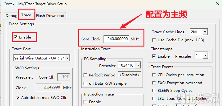

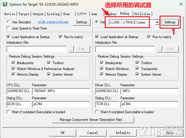

1、配置追踪时钟
需要配置追踪时钟为内核时钟,才能保证时间的准确性。

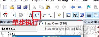

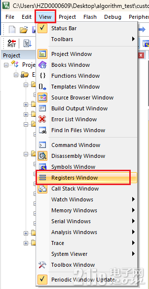

2、打开时间显示窗口

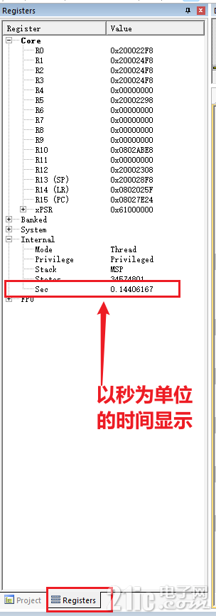

进入仿真后,如果没有打开时间显示窗口,则需要打开:
也可以通过点击按钮打开:

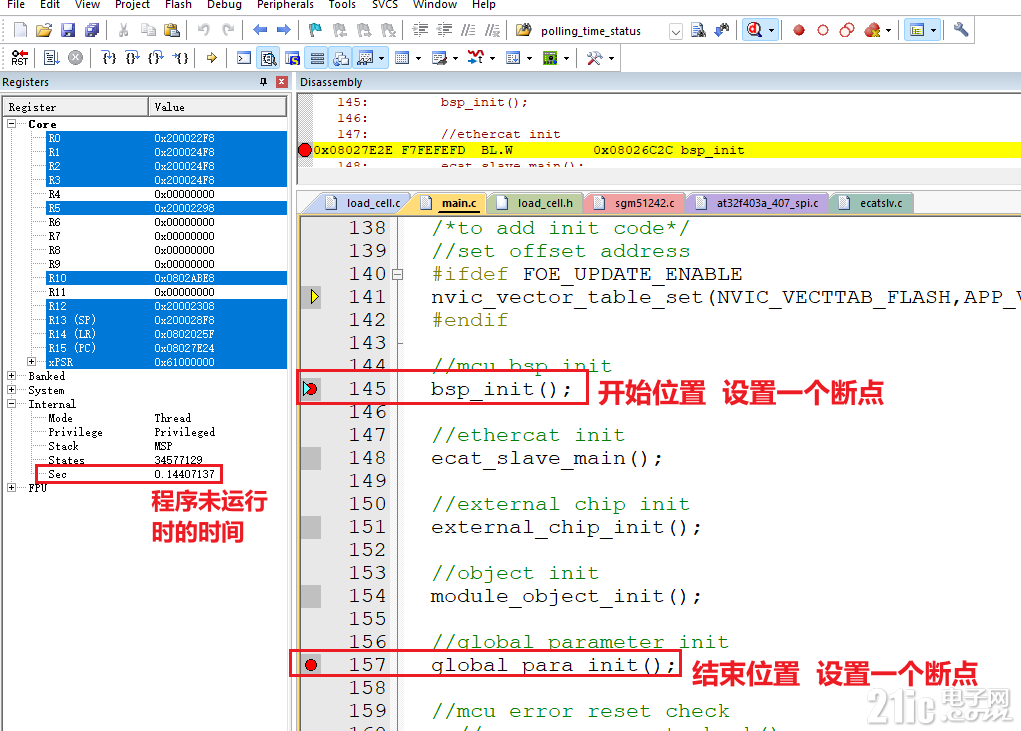

3、查看一段程序的执行时间
可以在程序开始位置和程序结束位置分别设置一个断点,
单步执行两次程序,分别记录两次时间:
时间差=0.14446595-0.14407144=0.00039451s=394.51 us即为程序段执行时间。

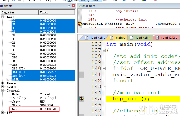

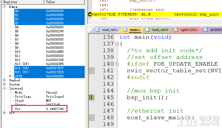

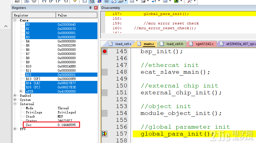

4、查看一个函数的执行时间
在需要查看的函数调用位置设置一个断点,然后运行一次程序,记录当前时间:
然后操作单步执行一次,记录第二次时间:
时间差=0.14414995-0.14407178=0.00007817s=78.17 us即为函数bsp_init的执行时间。
5、查看语句的执行时间
如果需要查看一条或者多条语句的执行时间,比如一条for循环语句,一条memcpy操作或者一条排序操作等的执行时间等,其方法与前文描述基本一样,即通过断点操作实现。
