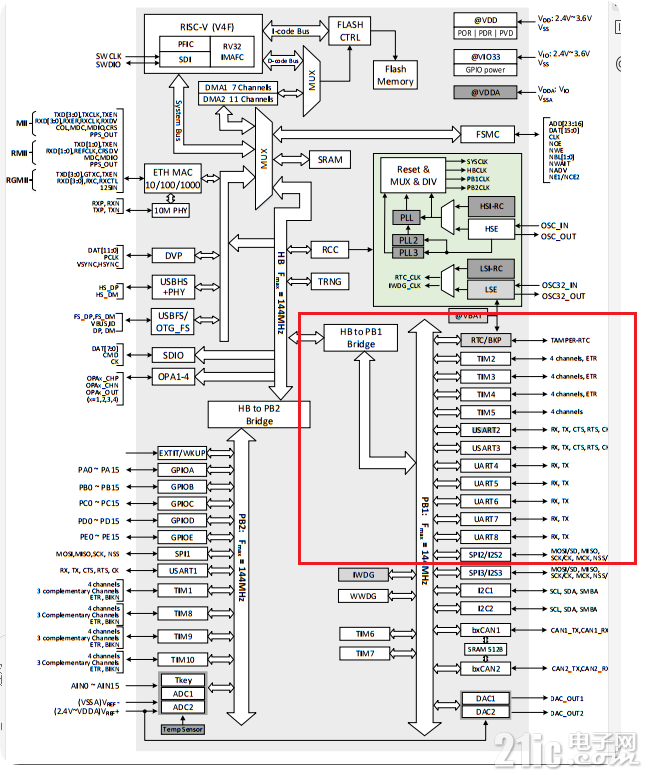

     CH32V *单片机是基于青稞 RISC-V 内核设计的工业级通用微控制器。青稞(C-SKY)RISC-V4F 内核是由中天微(后被阿里巴巴收购,并入平头哥半导体)开发的基于RISC-V架构的嵌入式处理器内核,支持单精度浮点运算(F扩展),主要面向IoT、边缘计算和低功耗嵌入式市场。包括 CH32V305 连接型 MCU,CH32V307/CH32V317 互联型 MCU、CH32V208 无线型 MCU 等。CH32V30x 和 CH32V31x 系列基于青稞 V4F微处理器设计,支持单精度浮点指令和快速中断响应,支持 144MHz 主频零等待运行,提供 8 组串口、4 组电机 PWM 高级定时器、SDIO、DVP 数字图像接口、4 组模拟运放、双 ADC 单元、双 DAC 单元,内置USB2.0 高速 PHY 收发器(480Mbps)、千兆以太网 MAC 控制器及 10 兆物理层收发器、10/100 兆物理层收发器(仅适用于 CH32V317)等。
    CH32V317 支持用户选择字配置为(192K FLASH+128K SRAM)、(224K FLASH+96K SRAM)、(256KFLASH+64K SRAM)、(288K FLASH+32K SRAM)、(128K FLASH+192K SRAM)几种组合中的一种。FLASH 闪存表示的是零等待运行区域 R0WAIT,CH32V317 支持(480K-R0WAIT)字节的非零等待区域。
   串口提供了 3 组通用同步/异步串口收发器(USART1、USART2、USART3),以及 5 组通用异步收发器(UART4、UART5、UART6、UART7、UART8)。支持全双工异步通信、同步单向通信以及半双工单线通信,也支持 LIN(局部互连网),兼容 ISO7816 的智能卡协议和 IrDA SIR ENDEC 传输编解码规范,以及调制解调器(CTS/RTS 硬件流控)操作。还允许多处理器通信。其采用分数波特率发生器系统,并支持 DMA 操作连续通讯。       CH32V3xx 基于 RISC-V 指令集设计,其架构中将内核、仲裁单元、DMA 模块、SRAM 存储等部分通过多组总线实现交互。设计中集成通用 DMA 控制器以减轻 CPU 负担、提高访问效率,应用多级时钟管理机制降低了外设的运行功耗,同时兼有数据保护机制,时钟自动切换保护等措施增加了系统稳定性。
    RISC-V4F 支持 RISC-V 指令集 IMAFC 子集,增加了单精度浮点运算。处理器内部以模块化管理,包含快速可编程中断控制器(PFIC)、内存保护、分支预测模式、扩展指令支持等单元。对外多组总线与外部单元模块相连,实现外部功能模块和内核的交互。青稞微处理器以其极简指令集、多种工作模式、模块化定制扩展等特点可以灵活应用不同场景微控制器设计,例如小面积低功耗嵌入式场景、高性能应用操作系统场景等。
1.支持机器和用户特权模式
2. 快速可编程中断控制器(PFIC)
3.多级硬件中断堆栈
4..串行2线调试接口
5.标准内存保护设计
6. 静态或动态分支预测、高效跳转、冲突检测机制
7. 自定义扩展指
总体架构框图。

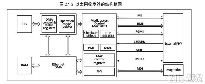

    以太网收发器(ETH)
     CH32V307、CH32F207 芯片的 MAC 支持 MII/RMII/RGMII 接口且内置一个 10Mbps PHY;CH32V317 芯片支持以太网控制器 MAC 和内置 10Mbps/100Mbps PHY。以太网 MAC 通过 SMI 接口控制 PHY,接口的时序由 MAC 自动实现,无需用户通过软件生成。RGMII接口支持发送时钟相位翻转和相对数据延迟,最大延迟 4 纳秒。以太网 MAC 支持标准 IEEE802.3 协议的以太网,支持魔法帧和特定唤醒帧。以太网收发器搭配的DMA 控制器以描述符的形式进行数据的收发管理和内存搬运,描述符的数量由用户根据沟通密集程度自行确定,DMA 控制器能以 32 位宽的速度向描述符指定的内存空间写入接收到的数据或从取出将发送的数据。此外,以太网收发器的 MAC 还支持 IEEE1588 精确时间协议。   CH32V3X7作为一款集成RISC-V内核的微控制器,其以太网模块支持动态主机配置协议(DHCP),可实现自动获取IP地址、子网掩码、网关等网络参数,简化网络设备配置流程。沁恒官方提供WCHNET协议栈库,封装了DHCP客户端功能,用户仅需调用WCHNET_DHCPStart()函数即可启动DHCP服务,无需深入理解协议细节。
