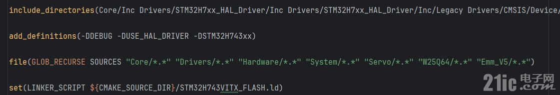

2,问题2:camke导致的路径问题
其实这个问题我当时找过很多资料,但是网上其实都很含糊,实际上,我们只需要关注这两个地方,一个file,一个include_directories就好了,file指的是文件夹的路径,就是你左边工作区,在项目文件夹下的一级目录都加到file内,但是假设我在这个目录下再加了文件夹,就是include_directories的活了。但是file内的一级目录也需要加到里面,就相当于详细路径。举个例子,我需要添加总线舵机的文件,那么就是file内加servo,include_directories内加下面的内容,再去到template文件相同的位置更新下路径就好了,这方面教程很多就不赘述了。假设我只有一个文件夹,那么我就只需要flie加“这个文件夹*.*",在加这个文件夹到include_directories,空格分隔路径。有的时候其实也会更新不及时导致项目没有加到工程,提示代码洞察使用不了,我们只需要右键文件,重新加载cmake文件就能加到工程内部了。

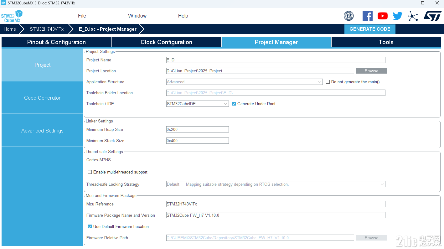

6:问题6:如何配置工程
只需要在启动界面选择CUBEMX,然后如下图选择IDE(其实CMAKE也行,就是需要这个工具链而已),一些高版本的需要CLT的是直接打开CUBEMX先生成再添加工程进去(自动会完成添加,不过流程稍有差别),低版本就直接用这个生成工程,然后回退回去选择芯片(高版本因为是自己用MX配置所以芯片自己选),路径和名字和你的工程路径名字一样就行,时钟树啥的也不是我的重点,自己配置就不说了。
