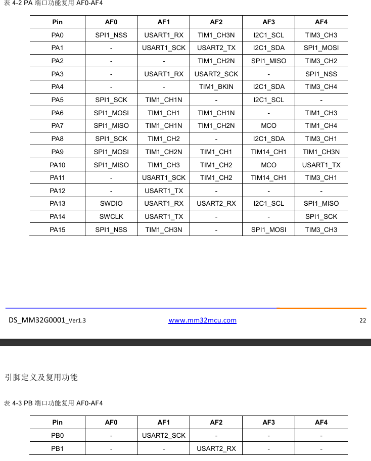

 楼主| Zuocidian 发表于 2025-8-1 09:41 | 显示全部楼层 |阅读模式
查询MM32G0001规格书,可以复用PA12与PA3作为USART1的TX/RX引脚
需要注意,配置引脚后得使用引脚复用函数GPIO_PinAFConfig设置相应的复用功能

        //引脚配置好后得使用引脚复用函数设置复用功能
        //复用AF1(USART_TX)
        GPIO_PinAFConfig(GPIOA, GPIO_PinSource12, GPIO_AF_1);

        //复用AF1(USART_RX)
        GPIO_PinAFConfig(GPIOA, GPIO_PinSource3, GPIO_AF_1);
