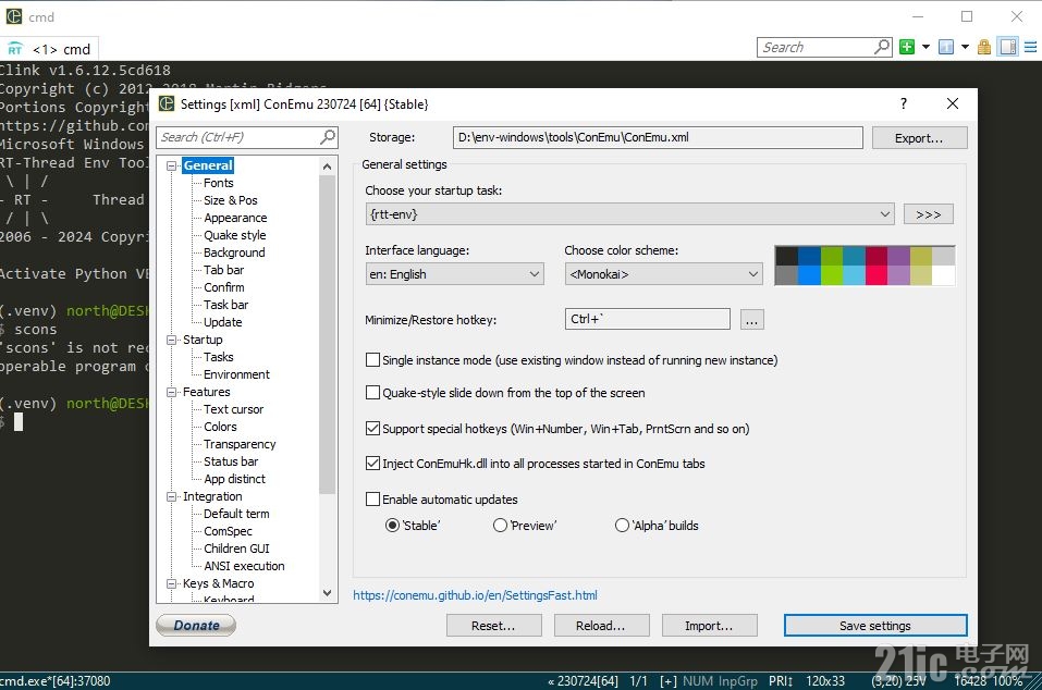

如果需要便于启动,可以在setting设置选项里按照自己的喜好修改界面

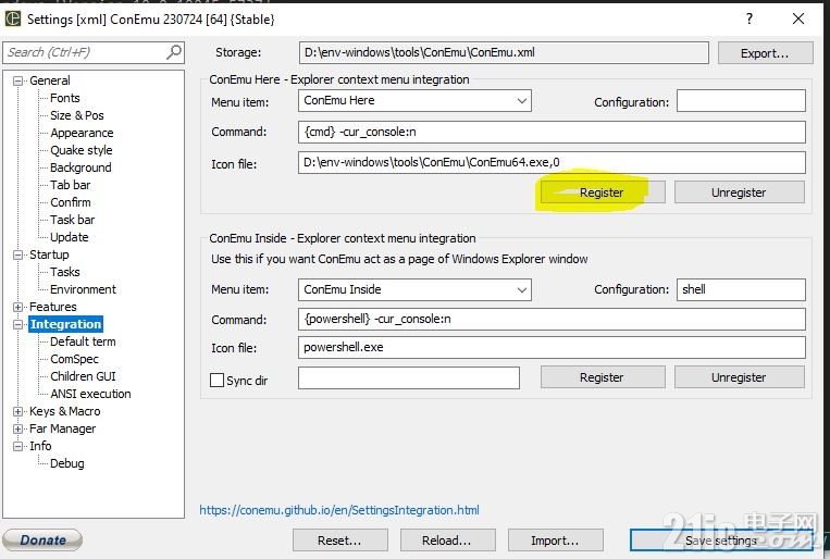

还可以直接把启动加在右键的快捷清单里,就是如黄色图签注册一下,重启就可以了

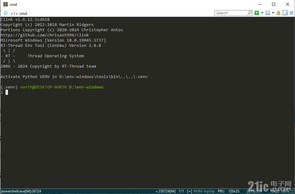

3 启动虚拟环境。这个需要下载rt-thread的repository库,然后找到对应开发板目录,点击右键启动就好,

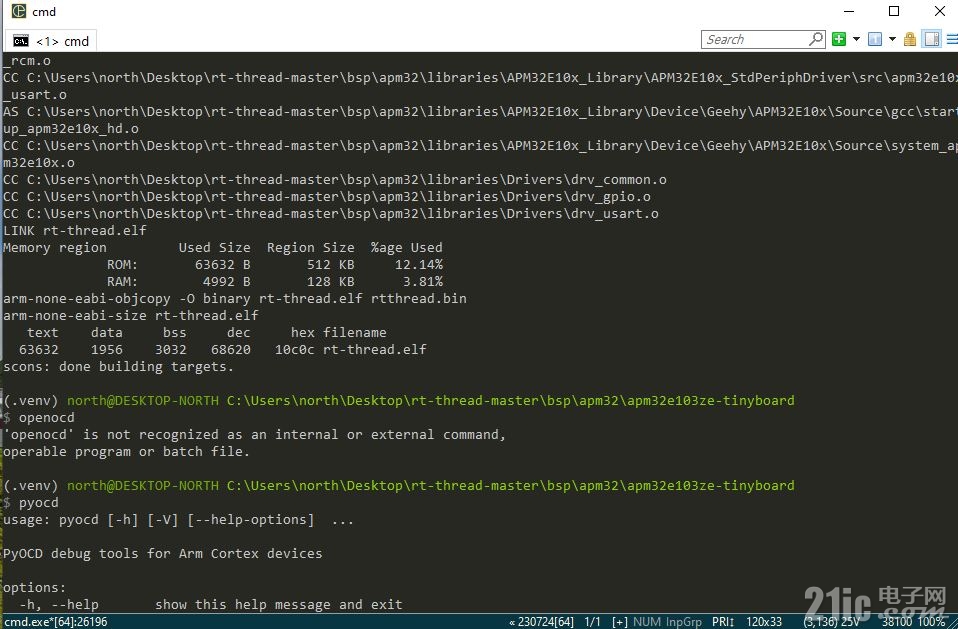

测试一下,构建工具scons一下,
这个就可以直接生成二进制文件用于下载
那么,如果需要下载到开发板,就直接用pyocd就可以的
这里可以显示出连接的式geehy的CMSIS-DAP调试器。
