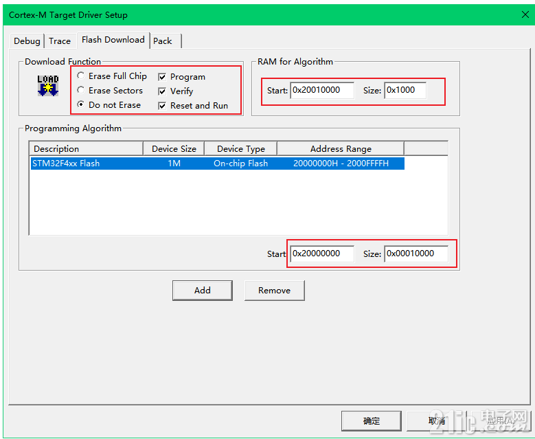

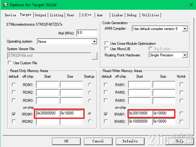

1.MCU的Flash 的初始地址为 0x80000000,而 SRAM 的起始地址为 0x20000000。首先将 SRAM 空间均分,一部分构造成 ROM,一部分构造成 RAM。注意ROM的地址是紧跟着RAM的,大小根据芯片手册分配

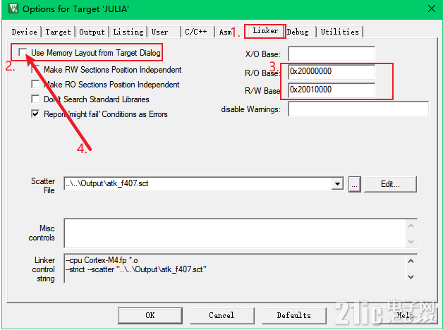

2,取消勾选Use Memory Layout from Target Dialog,把R/O Base改成和上面IROM1一致,把R/W Base改成和上面IRAM1一致
3.取消勾选Update target before debugging,也就是说不下载到flash中
4.选择不擦除flash,修改算法中的地址和大小同IROM1保持一致
5.点击Download(F8)下载后sram中就是运行的我们的程序
