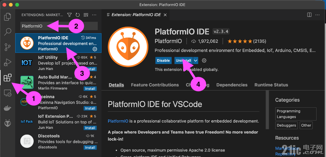

当一位初学者度过了由Arduino IDE所提供的、愉快的“蜜月期”之后,往往会开始渴望一个更强大、更规范、更接近专业工程师工作流的开发环境。PlatformIO IDE正是填补这一空白,并引导开发者走向更高阶梯。PlatformIO IDE并非一个独立的软件,而是作为一个插件集成在文本编辑器Visual Studio Code (VS Code)之中。PlatformIO IDE最核心的优点在于,将专业的软件开发实践,如依赖管理、多环境支持和高级调试功能,以一种对初学者友好的方式引入到嵌入式世界。
a17c1d4170a0700514bd030614c4f317
PlatformIO的第一个显著优势是其提供的现代化开发体验。借助于VS Code的强大内核,开发者可以享受到智能代码补全、实时语法检查、代码片段、多光标编辑等一系列能极大提升编码效率和准确性的功能。其次,PlatformIO的核心魅力在于其无与伦比的灵活性和跨平台能力。其灵魂在于项目根目录下的platformio.ini配置文件。通过在这个文件中进行简单的文本声明,一个项目就可以被精确地定义:使用哪一款开发板、基于哪一个开发框架(如Arduino, ESP-IDF, STM32Cube等)、依赖哪些第三方库及其特定版本。最后,PlatformIO将专业的调试和测试功能带到了初学者的面前。它原生支持通过硬件调试器(如J-Link, ST-Link)进行在线调试,允许开发者在代码中设置断点、单步执行、查看变量实时值和内存状态,这是快速定位复杂逻辑错误的终极武器。
