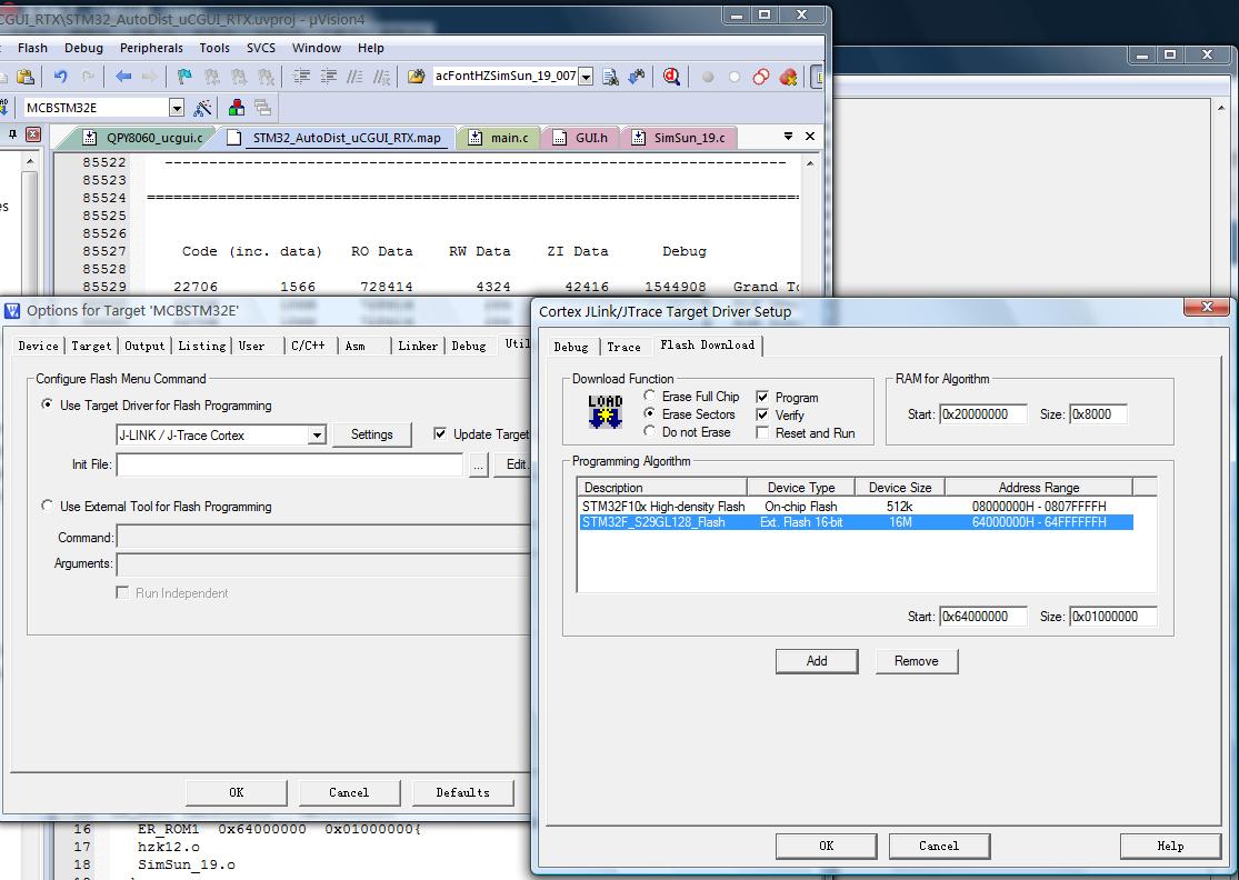

使用分散加载机制,将ucGUI汉字库放到外部nor flash中,
从工程文件编译后的map文件中可以看到:Total ROM Size (Code + RO Data + RW Data)     751384 ( 733.77kB)
已经远远超出STM32F103ZET6的flash容量(512k)
1、整个flash编程过程截图:
2、工程项目_flash编程设置截图:
注:使用:我发的帖子[ 绝对好用的:Keil下烧写STM32的外部Flash(S29GL128)] 中的外部nor flash烧写算法:
      STM32F_S29GL128_Flash.FLM
 楼主| xfcjava2 发表于 2012-6-17 22:50 | 显示全部楼层
将字库文件的目标文件(*.o)放到nor flash中,在程序中,初始化FSMC后,就可以直接调用字库了。
ucGUI的字体的显示函数根本就不用修改,很方便。
