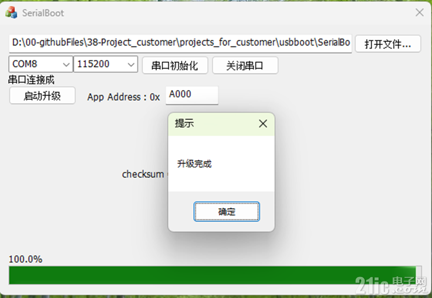

一、案例说明:
a)     硬件平台:F460开发板EV_F460_LQ100_Rev2.0
b)     接口:USBFS
c)     上位机:基于MFC对话框串口升级程序
一般IAP例程都是基于串口来实现,USB的Bootloader可以用DFU,CDC,HID等class来实现,本案例用CDC来实现,比较简单容易实现。
二、代码实现:

三、效果
