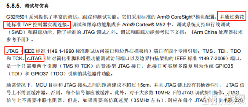

昨天在读到G32R501第五章节 调试与仿真章节,发现两个新概念:JTAGcJTAGTAP控制器菊花链本人对这个两个概念产生浓厚兴趣,通过咨询同事,以及查技术文档,将学到的知识总结下来分享给大家。
一、JTAGcJTAG的区别与联系
1. 基本概念
JTAG (IEEE 1149.1-1990)
- 标准测试访问端口和边界扫描架构
- 采用4个专用引脚:TMS(测试模式选择)TDI(测试数据输入)TDO(测试数据输出)TCK(测试时钟)
cJTAG (IEEE 1149.7-2009)
- 针对简化引脚和增强功能测试访问端口以及边界扫描架构
- 仅需2个引脚:TMSTCK(可多路复用为传统GPIO35/TDIGPIO37/TDO)

- JTAGTCK周期时间最小66.66nsTDI/TMS设置时间13ns,保持时间7ns
- cJTAGTCK周期时间最小100nsTMS设置时间15ns,保持时间2ns
电气特性:
- JTAG信号在10MHz下通常不需要缓冲器或串联电阻,但在35MHz高速仿真时建议每个信号串联22Ω电阻
- cJTAG由于引脚复用,对信号完整性要求更高
功能扩展:
- cJTAG支持"星型""菊花链"拓扑结构,而传统JTAG主要支持菊花链
- cJTAG可以动态配置扫描链长度,传统JTAG固定
4. 联系与兼容性
- cJTAG基于JTAG标准扩展,核心功能兼容
- 可通过转换电路实现JTAGcJTAG的接口转换
- G32R501同时支持两种接口,可通过引脚复用灵活选择

5. G32R501中的实现
G32R501采用标准的Arm CoreSight模块配置,通过菊花链TAP控制器实现连接:
- 支持SWDJTAG调试接口
- 调试系统集成在Cortex-M52内核中
- 可实现多核调试的协同工作
