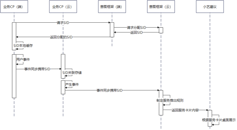

开发者获取云侧事件捐赠所需的SID(Service OpenID)。
当用户有订单事件后,开发者云将事件内容和SID同步到业务云。
华为内部会根据事件和具体场景制定事件服务推出规则和时机。
在满足制定规则场景下展示对应用户事件,增加服务曝光率。

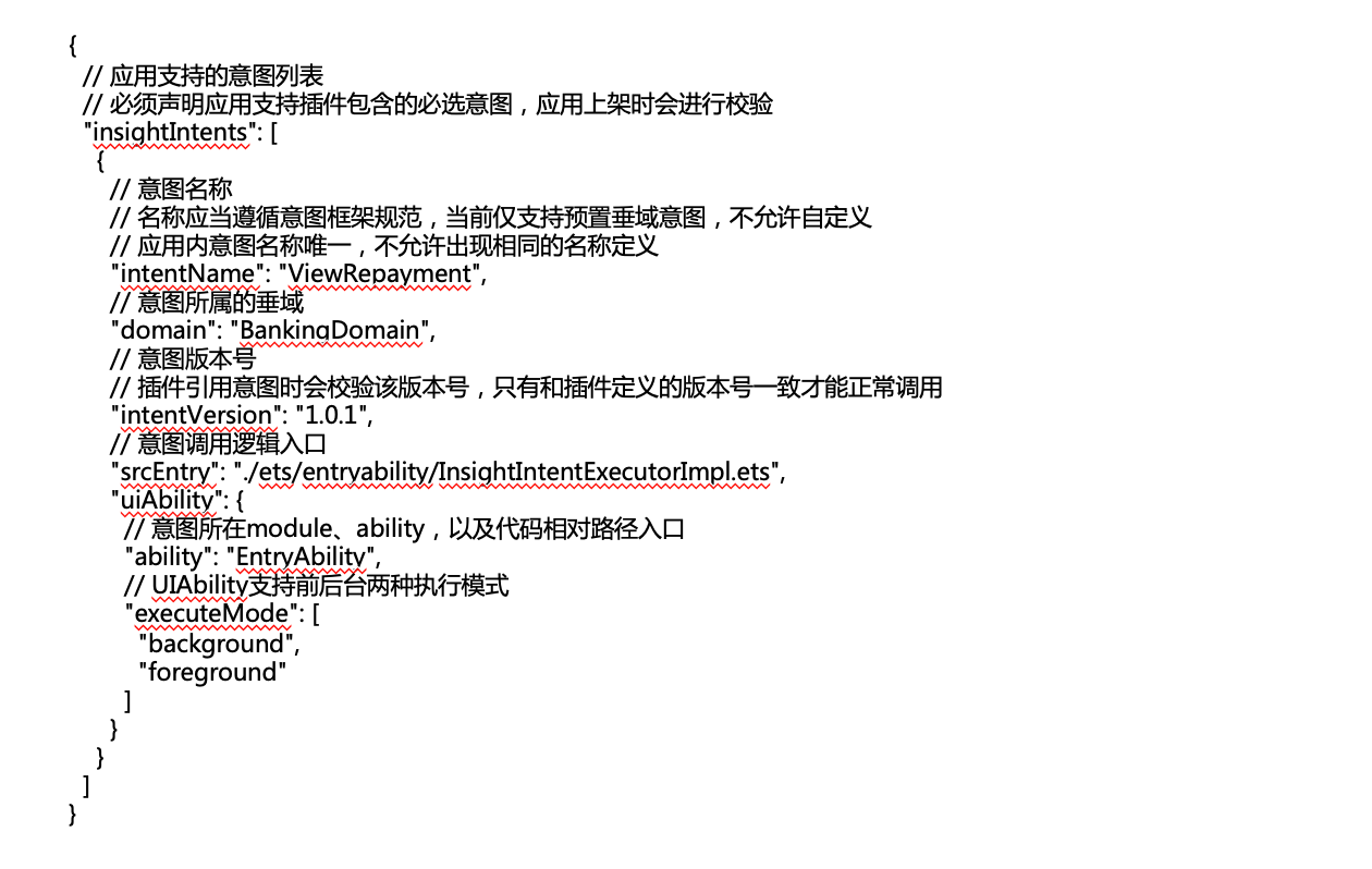

以还款待办事件提醒特性为例,首先要注册查看还款意图(ViewRepayment)。开发者需要编辑对应的意图配置#PROJECT_HOME/entry/src/main/resources/base/profile/insight_intent.json文件,实现意图注册。

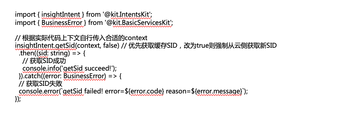

云侧事件捐赠凭证SID(Service OpenID)优先从缓存获取,当缓存获取失败可以强制从云侧获取新的SID。

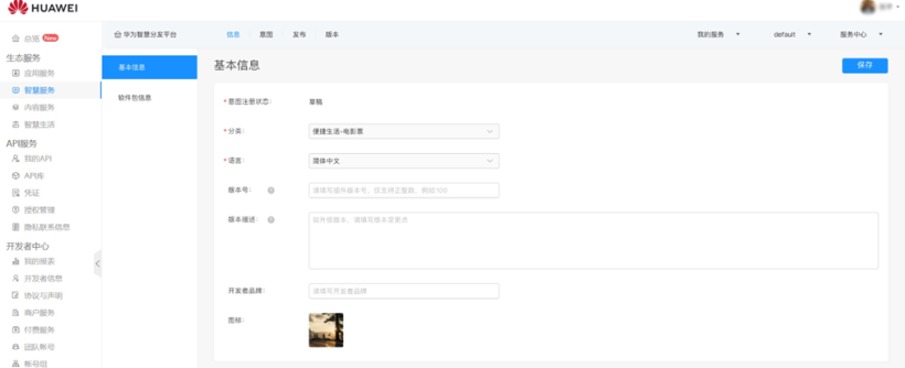

云侧意图需要服务承载,需要先在AppGallery Connect上架应用/元服务,然后在小艺开放平台配置意图,具体步骤如下:
在AppGallery Connect中创建应用/元服务,具体操作步骤见应用开发准备,完成意图注册应用/元服务发布。应用/元服务中需包含意图注册声明文件。

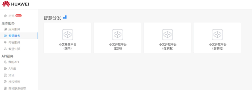

在AppGallery Connect上架后,通过华为开发者联盟>管理中心>智慧服务>小艺开放平台>进入小艺开放平台。
选择待上架的意图,填写基本信息。
选择“意图”页签,可以新增、修改、删除,并保存配置。

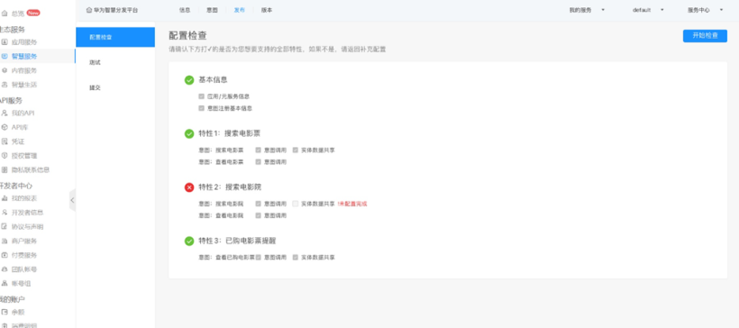

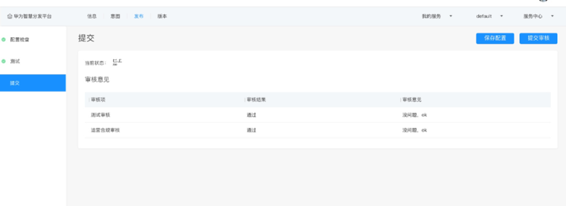

选择“发布”页签,依次配置检查、测试。
测试成功后提交审核,等待审核通过。
服务上架配置完成后,进入意图共享和意图调用环节。

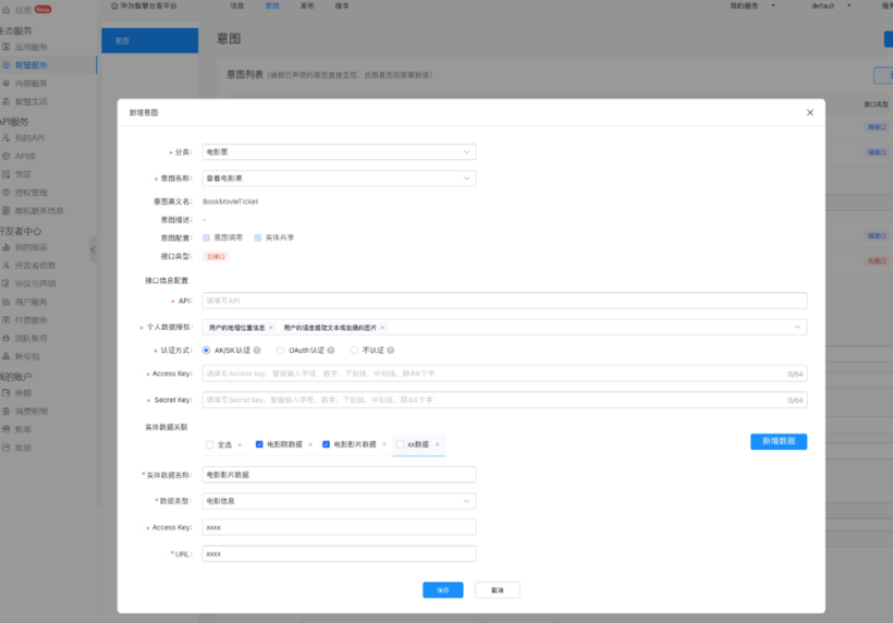

意图共享接口调用
应用/元服务通过云侧意图共享接口,把对应意图的相关事件数据共享给Intents Kit,用于事件提醒服务。

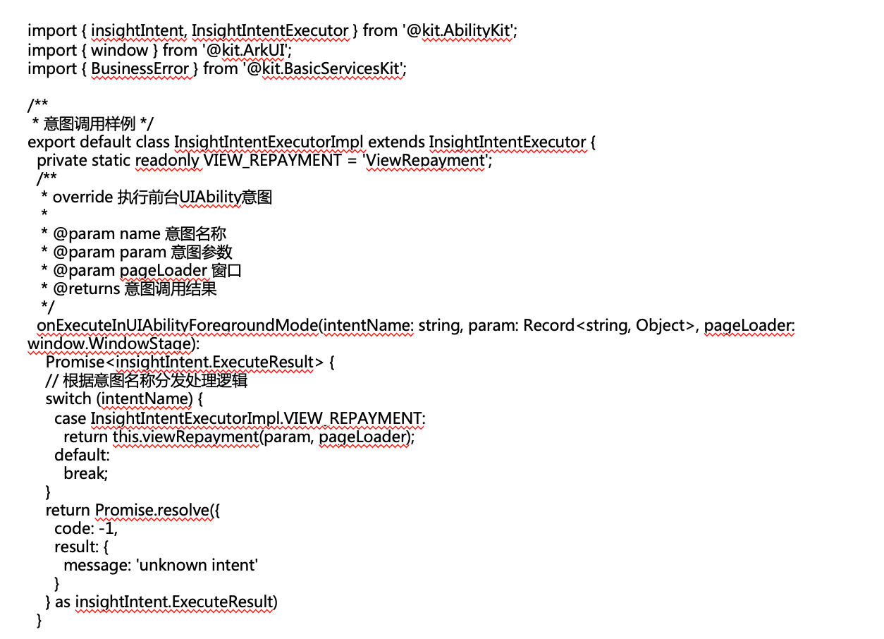

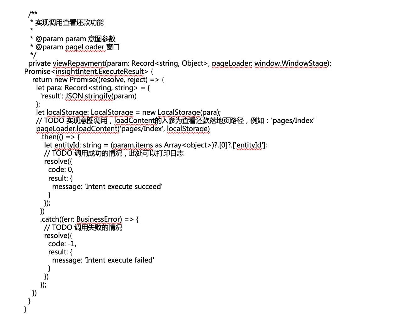

开发者需要自己实现InsightIntentExecutor,并在对应回调实现打开落地页(点击推荐卡片跳转的界面)的能力,ViewRepayment的意图调用字段定义见对应垂域意图Schema定义表。
步骤如下:
继承InsightIntentExecutor。
重写对应方法,例如目标拉起前台页面,则可重写onExecuteInUIAbilityForegroundMode方法。
通过意图名称,识别查看还款意图(ViewRepayment)。
在对应的方法中传递意图参数(param),并拉起对应落地页(如还款页面)。
