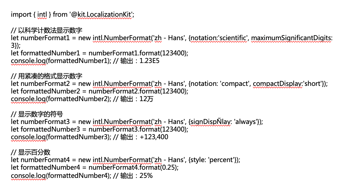

一、数字格式化选项
(一)数字格式参数
1. 最小整数位数(minimumIntegerDigits)
· 该参数用于指定数字的最小整数位数,不足时在前面补0。例如,设置 minimumIntegerDigits 为5,对于数字123,格式化后将显示为00123。这在一些场景下(如显示固定位数的编号)非常有用。
2. 最小小数位数(minimumFractionDigits)和最大小数位数(maximumFractionDigits)
· 用于控制小数部分的显示位数。例如,对于货币金额,可能需要设置最小小数位数为2,确保分位的显示;而在某些科学计算结果中,可能根据精度要求设置最大小数位数。如设置 minimumFractionDigits 为2,maximumFractionDigits 为4,数字3.14159格式化后可能显示为3.1400(根据具体规则进行舍入)。
3. 最低有效位数(minimumSignificantDigits)和最大有效位数(maximumSignificantDigits)
· 确定数字的有效数字位数。例如,设置 minimumSignificantDigits 为3,maximumSignificantDigits 为5,数字0.00123456格式化后可能显示为0.00123(保留3位有效数字),而数字123456.789格式化后可能显示为123460(保留5位有效数字,根据舍入规则)。
4. 是否分组显示(useGrouping)
· 在一些地区,数字习惯以千分位等方式进行分组显示,以提高数字的可读性。例如,在英语国家,数字1000000可能显示为1,000,000。设置 useGrouping 为 true 可启用分组显示,为 false 则不进行分组。
(二)数字的格式化规格(notation)
1. standard(标准格式)
· 以常规的数字形式显示,不进行特殊的科学计数法或紧凑格式转换。例如,数字12345.67将显示为12345.67。
2. scientific(科学计数法)
· 将数字表示为科学计数法形式,如1.234567E4(表示12345.67)。适用于显示非常大或非常小的数字,在科学计算或数据展示中较为常用。
3. engineering(工程计数法)
· 类似于科学计数法,但指数部分通常是3的倍数,方便工程计算和表示。例如,数字1234567可能显示为1.234567E6(1.234567乘以10的6次方)。
4. compact(紧凑格式)
· 以更紧凑的方式显示数字,可能会使用缩写或符号来表示较大的数量级。例如,数字10000可能显示为10K(表示10千),1000000可能显示为1M(表示1百万)。
(三)紧凑型的显示格式(compactDisplay)
1. short(短格式)
· 使用最短的紧凑格式显示数字,如上述的10K、1M等。这种格式在空间有限的情况下(如表格中的数字显示)可以提供简洁的表示。
2. long(长格式)
· 相对 short 格式更详细,会显示完整的单位名称。例如,数字10000显示为10 thousand(10千),1000000显示为1 million(1百万)。
(四)数字格式化的应用示例

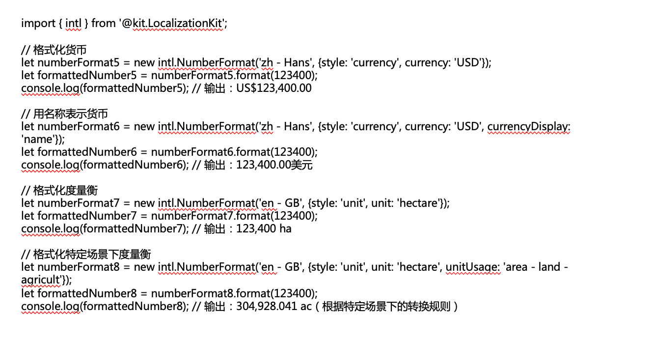

二、货币和单位格式化
(一)货币格式化选项
1. 货币单位的符号(currencySign)
· standard:显示标准的货币符号,如“$”表示美元,“¥”表示*币。例如,对于金额123.45美元,格式化后可能显示为$123.45。
· accounting:在一些财务场景中,负数金额可能会用括号括起来表示。例如,-123.45美元可能显示为($123.45)。
2. 货币的显示方式(currencyDisplay)
· symbol:只显示货币符号,如“$”“¥”等。
· code:显示货币代码,如“USD”“CNY”等。例如,123.45美元可能显示为123.45 USD。
· name:显示货币的完整名称,如“美元”“*币”等。例如,123.45美元将显示为123.45美元。
(二)单位格式化选项
1. 单位的显示格式(unitDisplay)
· long:显示完整的单位名称,如“hectares”(公顷)。
· short:显示缩写的单位名称,如“ha”(公顷的缩写)。
· narrow:显示最紧凑的单位表示,如“h”(在某些情况下用于表示公顷)。
2. 单位的使用场景(unitUsage)
· 可以根据具体的使用场景对单位进行更精确的格式化。例如,对于面积单位,在土地测量场景(area - land)和农业场景(area - land - agricult)下,可能有不同的格式要求或转换规则。
(三)货币和单位格式化的应用示例

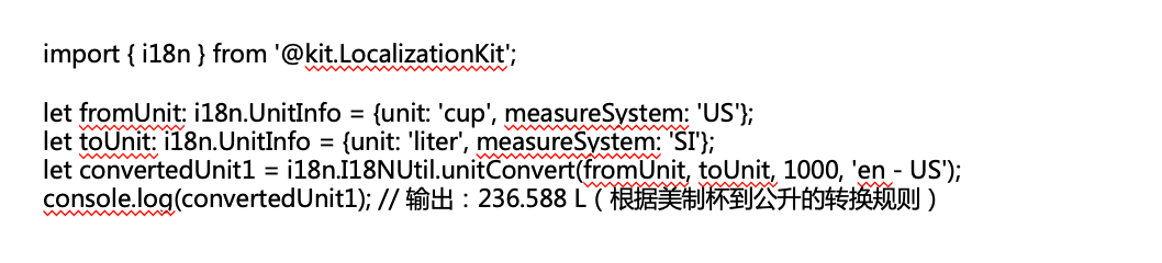

1. 使用 I18NUtil 类的 unitConvert 接口
· 该接口可以将度量衡从一个单位转换为另一个单位,并根据区域和风格进行格式化。开发者需要指定源单位(fromUnit)、目标单位(toUnit)、数值(value)以及区域标识符(locale)。例如:

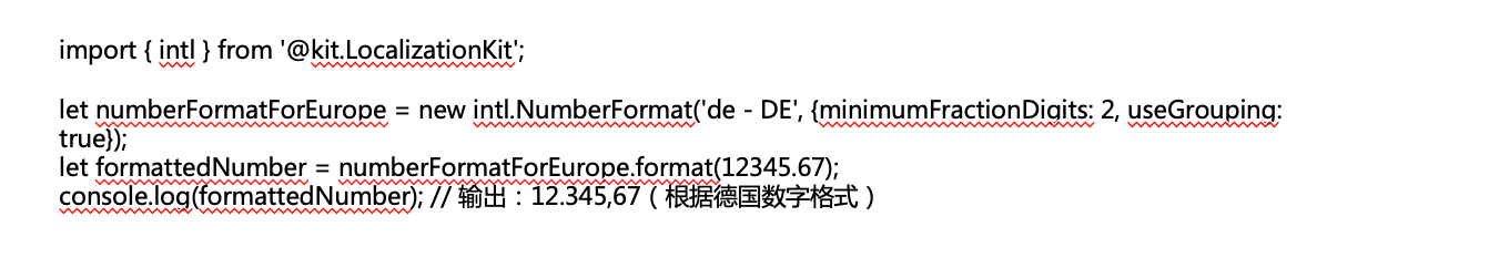

(一)数字格式不符合当地习惯
1. 问题描述
· 应用在不同地区显示数字时,格式没有遵循当地的数字表示习惯。例如,在某些地区应该使用逗号作为千分位分隔符,而应用却显示为点;或者小数位数的显示不符合当地要求。
2. 解决方案
· 仔细检查数字格式化的参数设置,确保根据用户所在区域正确设置 minimumIntegerDigits、minimumFractionDigits、useGrouping 等参数。参考当地的数字格式规范,对不同区域进行针对性的格式化。例如,对于欧洲一些使用逗号作为小数点的地区,设置合适的小数分隔符格式:
· 进行充分的测试,覆盖不同的语言和地区,检查数字格式是否正确显示。可以使用模拟数据或实际用户数据进行测试,确保在各种情况下数字格式都符合当地习惯。

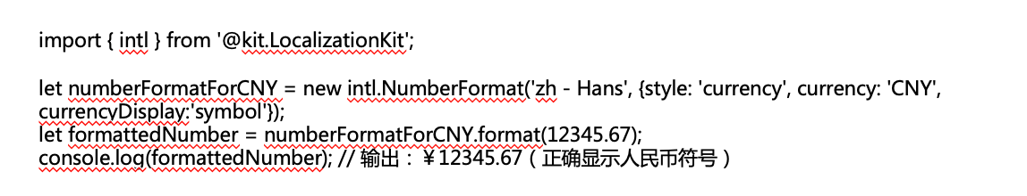

· 正确设置货币格式化的参数,特别是 currencySign 和 currencyDisplay。确保使用正确的货币代码(如“USD”“EUR”“CNY”等),并根据当地的货币显示习惯选择合适的显示方式。例如,在显示*币金额时:

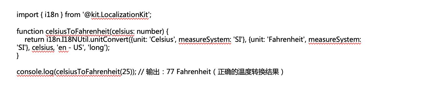

· 使用可靠的度量衡转换算法和数据来源。确保 unitConvert 接口中使用的转换规则是准确的,可以参考国际标准的度量衡转换公式进行验证。如果发现转换结果不准确,检查源单位和目标单位的定义是否正确,以及是否考虑了所有相关的转换因素(如温度对体积转换的影响等,在某些情况下可能适用)。例如,在进行温度转换时,确保使用正确的转换公式(如摄氏度与华氏度之间的转换):

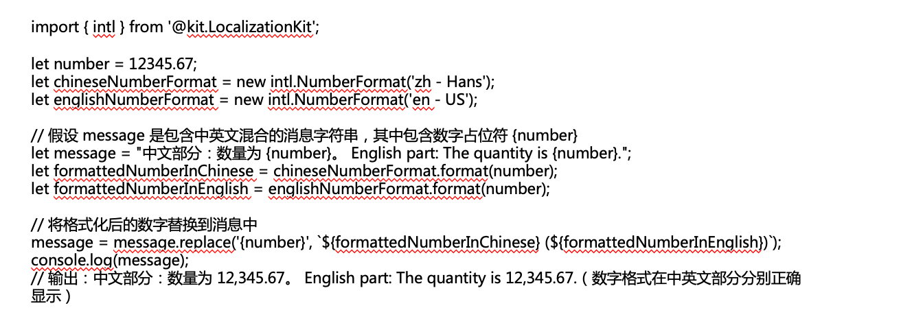

· 根据界面文本的语言环境动态选择合适的数字和度量衡格式化方式。可以通过检测周围文本的语言标识或根据应用当前的语言设置,为不同语言部分的数字和度量衡分别进行格式化。例如:
· 这样可以确保在多语言混合环境下,数字和度量衡的显示与周围文本的语言风格一致,提高界面的整体协调性和可读性。同时,要注意处理好不同语言格式之间的分隔和排版,使其在视觉上更加美观。

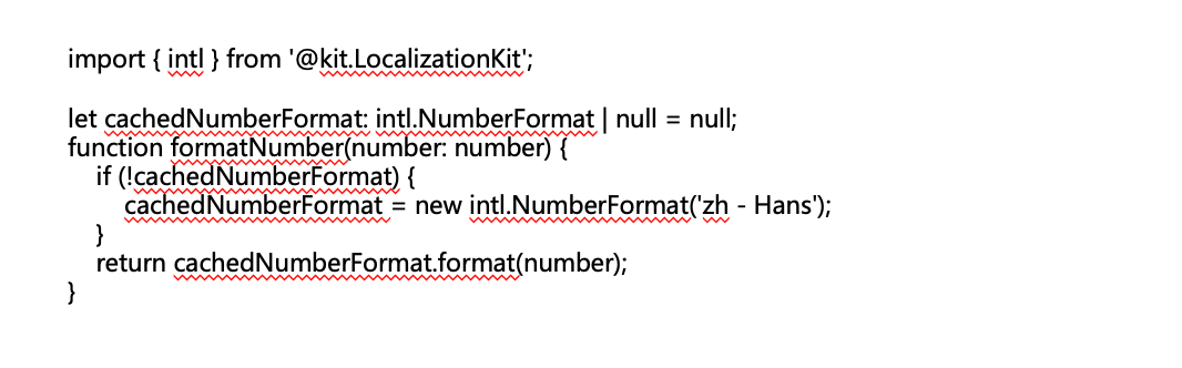

· 避免在循环或频繁调用的函数中重复创建 NumberFormat 或 I18NUtil 对象。可以将格式化对象缓存起来,在需要时重复使用,减少对象创建和销毁的开销。例如:
· 对于度量衡转换,如果转换逻辑较为复杂,可以考虑预先计算并缓存一些常见转换的结果,在需要时直接使用,避免重复计算。同时,优化数字计算和格式化的算法,尽量减少不必要的计算步骤和资源消耗。例如,在进行大量货币格式化操作时,提前计算好常用货币金额的格式化结果并缓存,提高性能。并且,在进行数字和度量衡格式化时,尽量避免进行复杂的字符串拼接操作,因为字符串拼接在性能方面可能会有较大开销。可以使用格式化后的字符串直接替换占位符等方式,提高处理效率。

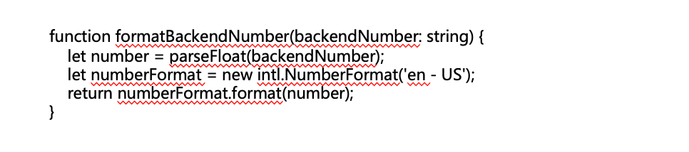

(六)数字和度量衡格式化与后端数据的兼容性
1. 问题描述
· 当应用从后端获取数字和度量衡数据时,后端数据的格式可能与应用前端的格式化要求不一致,导致在显示数字和度量衡时出现问题。例如,后端返回的数字格式为纯数字字符串,没有按照当地的数字格式进行格式化,或者后端使用的度量衡单位与前端处理方式不匹配。
2. 解决方案
· 在前端和后端之间建立统一的数字和度量衡格式规范。如果可能的话,后端按照前端能够直接使用或容易转换的格式返回数据。例如,后端可以返回已经按照国际标准格式的数字和度量衡数据,前端可以直接进行显示或进行简单的本地化转换。如果后端数据格式无法更改,前端在接收到数据后,进行格式转换处理,使其符合前端的显示要求。可以编写专门的函数来处理后端数据格式到前端格式化要求的转换。例如,将后端返回的纯数字字符串转换为带有千分位分隔符的格式:
