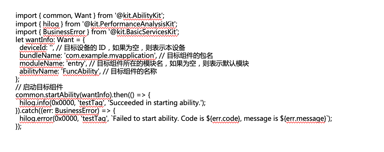

二、显式 Want 与隐式 Want 的区别
显式 Want 和 隐式 Want 是两种不同的 Want 对象,它们的主要区别在于目标组件的指定方式。

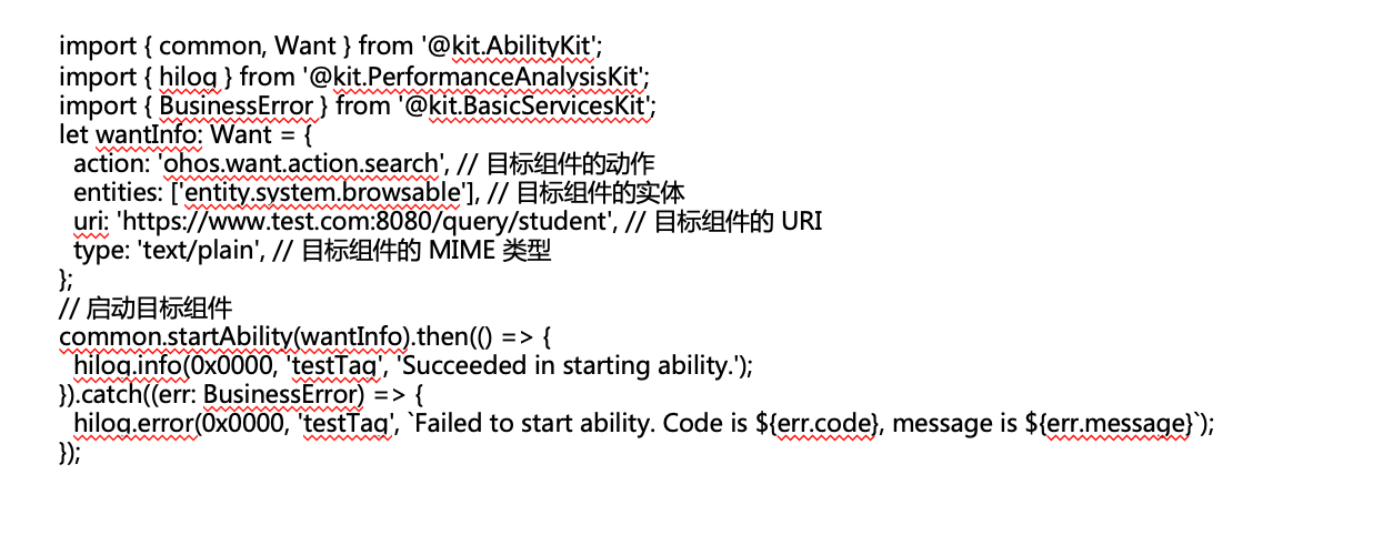

· 显式 Want:在启动组件时,显式 Want 对象会指定目标组件的名称和包名,例如 wantInfo = { deviceId: '', bundleName: 'com.example.myapplication', abilityName: 'FuncAbility' }。
· 隐式 Want:在启动组件时,隐式 Want 对象不会指定目标组件的名称,而是通过 action、entities、uri、type 等信息进行匹配,例如 wantInfo = { action: 'ohos.want.action.search', entities: ['entity.system.browsable'], uri: 'https://www.test.com:8080/query/student', type: 'text/plain' }。
显式 Want 和隐式 Want 的选择取决于应用的需求。如果知道目标组件的名称和包名,则使用显式 Want;如果目标组件不明确,则需要使用隐式 Want。
三、显式 Want 的匹配规则
显式 Want 的匹配规则是根据 Want 对象中的信息与目标组件的配置进行匹配,只有匹配成功的组件才会被启动。
以下是一个显式 Want 匹配的示例:
显式 Want 的匹配规则:
1. bundleName 匹配:首先匹配 Want 对象中的 bundleName 与目标组件配置中的 bundleName 是否一致。
2. abilityName 匹配:如果 bundleName 匹配成功,则匹配 Want 对象中的 abilityName 与目标组件配置中的 abilityName 是否一致。
3. parameters 匹配:如果 abilityName 匹配成功,则匹配 Want 对象中的 parameters 与目标组件配置中的 parameters 是否一致。
只有当所有匹配规则都满足时,显式 Want 才会匹配成功,并启动目标组件。
四、隐式 Want 的匹配规则
隐式 Want 的匹配规则是通过 action、entities、uri、type 等信息进行匹配,匹配成功的组件数量决定了隐式 Want 的处理方式。
以下是一个隐式 Want 匹配的示例:
隐式 Want 的匹配规则:
1. linkFeature 匹配:首先匹配 Want 对象中的 linkFeature 与目标组件配置中的 linkFeature 是否一致。
2. uri 和 type 匹配:如果 linkFeature 匹配成功,则匹配 Want 对象中的 uri 和 type 与目标组件配置中的 uris 数组中的 uri 和 type 是否一致。
3. action 和 entities 匹配:如果 uri 和 type 匹配成功,则匹配 Want 对象中的 action 和 entities 与目标组件配置中的 actions 和 entities 是否一致。
隐式 Want 的匹配结果有以下几种情况:
· 匹配失败:如果所有匹配规则都失败,则隐式 Want 匹配失败,无法启动目标组件。
· 匹配成功,单个组件:如果匹配成功,并且只有一个目标组件满足条件,则直接启动该目标组件。
· 匹配成功,多个组件:如果匹配成功,并且有多个目标组件满足条件,则弹出选择框让用户选择要启动的组件。
隐式 Want 的匹配规则相对复杂,开发者需要根据应用的需求选择合适的匹配规则,并确保配置文件中的信息准确无误。

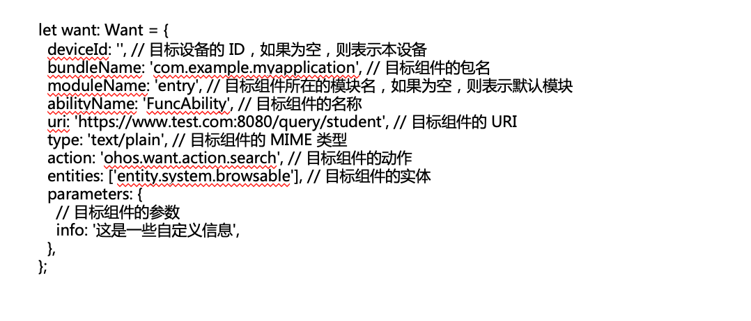

五、Want 参数的属性说明
Want 对象包含多个属性,每个属性都用于传递不同的信息。以下是一些常用的 Want 参数属性:
· deviceId:目标设备的 ID,如果为空,则表示本设备。
· bundleName:目标组件的包名。
· moduleName:目标组件所在的模块名,如果为空,则表示默认模块。
· abilityName:目标组件的名称。
· uri:目标组件的 URI,用于匹配具有特定 URI 的组件。
· type:目标组件的 MIME 类型,用于匹配具有特定 MIME 类型的组件。
· action:目标组件的动作,用于匹配具有特定动作的组件。
· entities:目标组件的实体,用于匹配具有特定实体的组件。
· parameters:目标组件的参数,用于传递自定义信息。
咱们可以根据应用需求使用不同的 Want 参数属性,实现应用组件之间的信息传递和通信。
