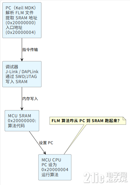

三、FLM 算法咋加载到 SRAM 又咋跑起来的?
3.1 整个流程:谁干啥?
      FLM 算法从 PC 加载到 MCU 的 SRAM,再到跑起来,是个团队作战的过程,Keil MDK、调试器(J-Link 或 DAPLink)、目标 MCU 各干各的活。咱们一步步拆开看:
3.1.1 Keil MDK:大脑指挥中心
      Keil MDK 是你开发时的“总指挥”,负责读懂 FLM 文件、发号施令:
      - 读 FLM 文件:Keil 打开 FLM 文件(比如`APM32F4xx_512.FLM`),从里头掏出关键信息:
        - SRAM 起始地址(`AlgoRamStart`,比如`0x20000000`):算法代码放哪儿。
        - 算法大小(`AlgoRamSize`,比如 4KB):得占多少地儿。
        - 入口地址(`EntryPoint`,比如`0x20000004`):代码从哪儿开始跑。
        - Flash 参数(`DevInfo`):Flash 的地址、大小啥的,比如基地址`0x08000000`、页面 2KB。
      - 发指令:Keil 把 FLM 的代码和地址信息打包,通过调试器协议(J-Link 协议或 CMSIS-DAP 协议)甩给调试器,说:“兄弟,把这算法塞到 SRAM 里去!”
      - 管全局:Keil 还得管整个下载流程:先加载 FLM 算法,再调用算法的函数(比如擦扇区、写数据),最后把用户代码刷进 Flash。
      Keil 就像个“导演”,不亲自干活,但得把任务分配好。
3.1.2 调试器:勤劳的搬运工
      调试器(J-Link 或 DAPLink)是干活的“搬运工”,负责把 FLM 算法塞进 SRAM,还要让它跑起来:
      - J-Link
        - 软件端:J-Link 软件(J-Link DLL)接到 Keil 的指令,拿着 FLM 算法的代码和 SRAM 地址(比如`0x20000000`)。
        - 硬件端:J-Link 的固件通过 SWD/JTAG 接口,直接把算法代码写到 MCU 的 SRAM 里。SWD 就用两条线(SWDIO 和 SWCLK),效率高得很。
        - 启动:写完后,J-Link 再把 MCU 的程序计数器(PC)设到入口地址(比如`0x20000004`),通过调试寄存器(DHCSR)让 CPU 跑起来。
        - 优点:J-Link 速度快(SWD 可达 50MHz),跟 Keil 配合得像老搭档,日志也详细(J-Link Commander 能告诉你每一步干了啥)。
      - DAPLink
        - 软件端:DAPLink 靠主机端的工具(比如 pyOCD 或 Keil 的 CMSIS-DAP 驱动)来解析 FLM 文件,生成指令。
        - 硬件端:DAPLink 的固件(跑在开发板的次级 MCU 上,比如 Cortex-M0)通过 CMSIS-DAP 协议,把 FLM 算法写到 SRAM。
        - 启动:跟 J-Link 一样,DAPLink 设好 PC(比如`0x20000004`),让 CPU 跑起来。
        - 特点:DAPLink 速度慢点(SWD 一般 1-10MHz),但便宜,适合 DIY 小伙伴。
3.1.3 目标 MCU:干活的主角
      MCU 是 FLM 算法的“舞台”:
      - SRAM 存货:MCU 的 SRAM 接到调试器送来的 FLM 算法代码,存在指定地址(比如`0x20000000`)。SRAM 快,写个 4KB 的算法分分钟搞定。
      - 跑代码:调试器把 PC 设好(比如`0x20000004`),CPU 从暂停(halt)状态切到运行(run)状态,从 SRAM 里取指令,开始干活。
      - 刷 Flash:FLM 算法跑起来后,直接搞 Flash 控制器的寄存器,擦扇区、写数据、校验啥的,忙得不亦乐乎。
      图片 4:FLM 算法加载流程
97101746ccae37f81841722b45429c71

3.3 入口地址和跳转咋搞?
      FLM 文件不光说了 SRAM 地址,还指定了入口地址(`EntryPoint`,比如`0x20000004`),这是代码跑起来的“起跑线”。跳转过程是这样的:
      - 设 PC:调试器通过 SWD/JTAG 搞 MCU 的调试端口(Debug Port, DP),把 PC 寄存器设到入口地址(比如`0x20000004`)。这得用 DCRSR 寄存器来写。
      - 配寄存器:调试器可能还得设下堆栈指针(SP,比如`0x20001000`)和其他寄存器(R0-R3),让算法跑得顺顺当当。
      - 跑起来:调试器通过 DHCSR 寄存器把 MCU 从“暂停”切到“跑”,CPU 就从 SRAM 里取指令,开始执行 FLM 算法。
      - 干活:FLM 算法跑起来后,调试器通过函数表调用它的接口(比如擦扇区的`EraseSector`、写数据的`ProgramPage`),把用户代码刷进 Flash。
