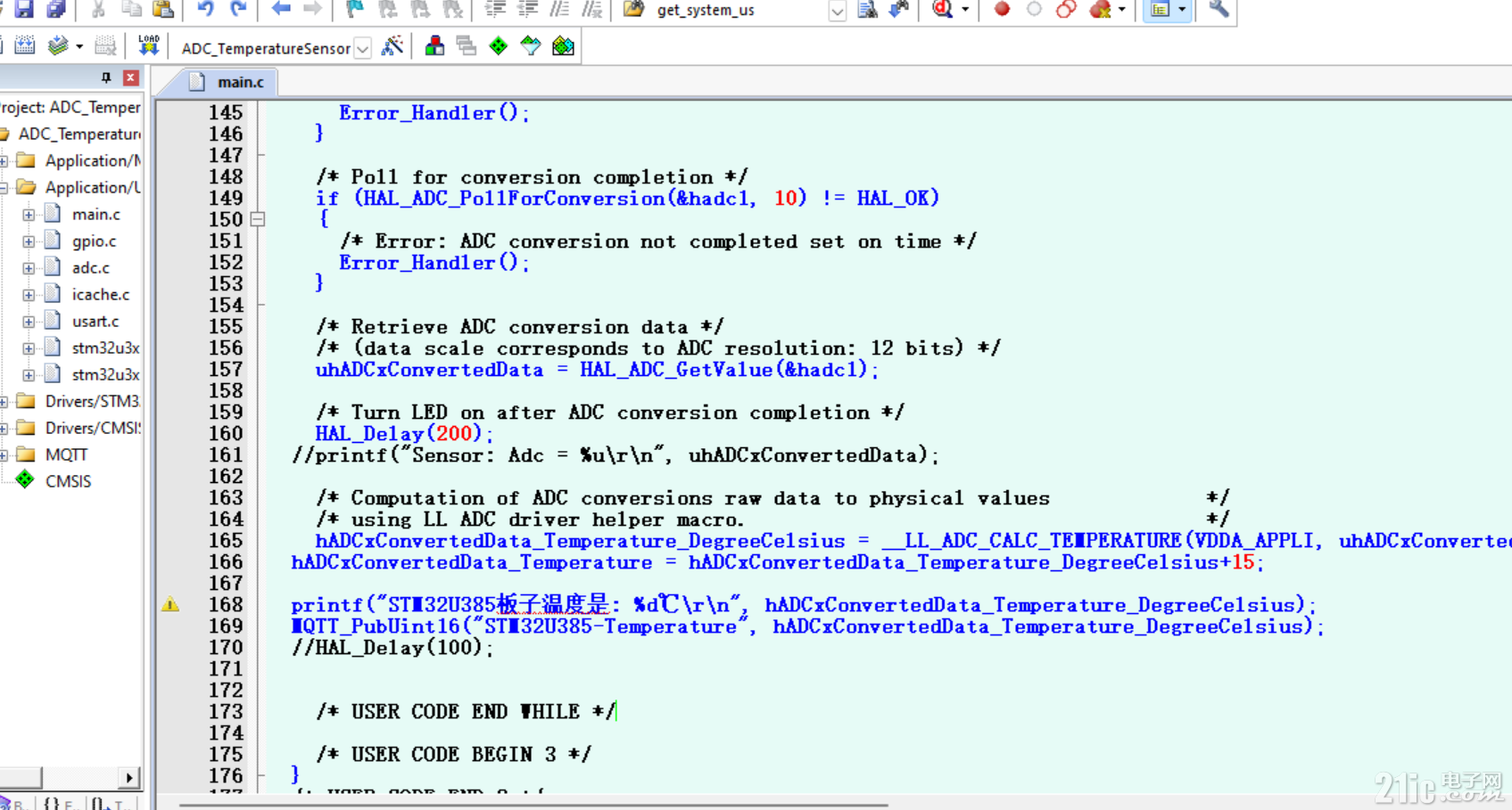

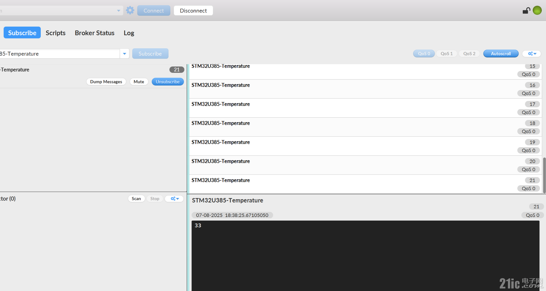

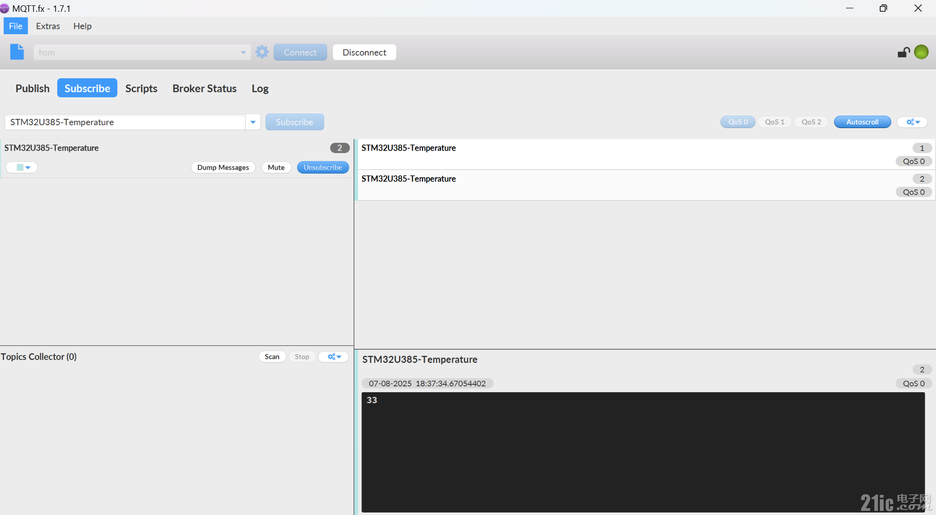

#申请开发板# #每日话题# #申请原创# 上一节我已经讲解了如何读取NUCLEO-U385RG的板子温度值,然后通过串口打印出来,就此机会,我将采用ESP8266连接NUCLEO-U385RG,通过MQTT协议将温度值上传到MQTT服务器上。
它的工作原理就是运用到了互联网IOT的MQTT协议,使用MQTT协议,只要设备和手机都在联网的情况下,实现无距离全世界控制读取数据。
1.打开cubumx工程
上面是调试串口1
2.设置ESP8266串口5
3.核心代码如下:

        //printf("Sensor: Adc = %u\r\n", uhADCxConvertedData);
    /* Computation of ADC conversions raw data to physical values             */
    /* using LL ADC driver helper macro.                                      */
    hADCxConvertedData_Temperature_DegreeCelsius = __LL_ADC_CALC_TEMPERATURE(VDDA_APPLI, uhADCxConvertedData, LL_ADC_RESOLUTION_12B);
        hADCxConvertedData_Temperature = hADCxConvertedData_Temperature_DegreeCelsius+15;

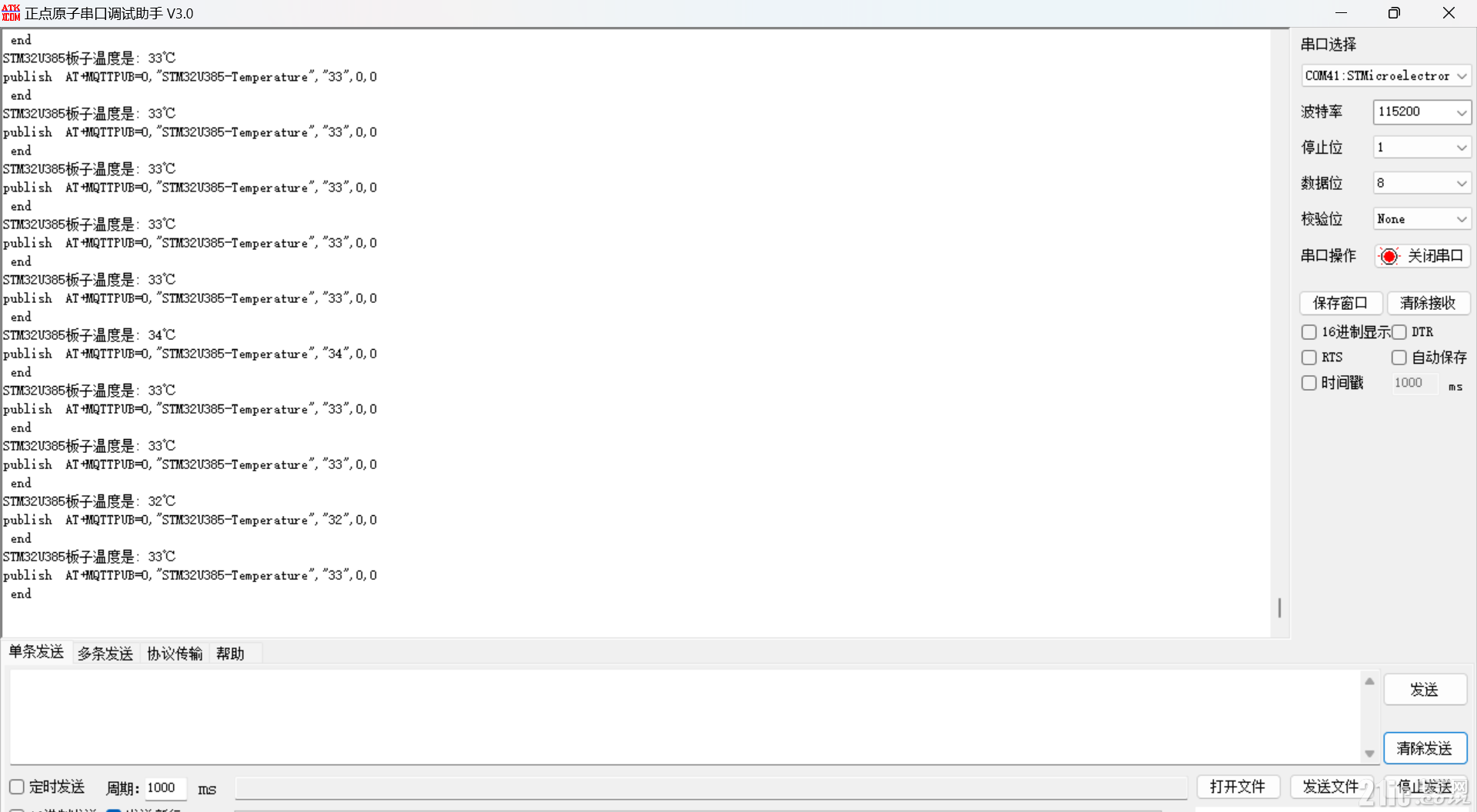

        printf("STM32U385板子温度是: %d℃\r\n", hADCxConvertedData_Temperature_DegreeCelsius);
        MQTT_PubUint16("STM32U385-Temperature", hADCxConvertedData_Temperature_DegreeCelsius);
        //HAL_Delay(100);

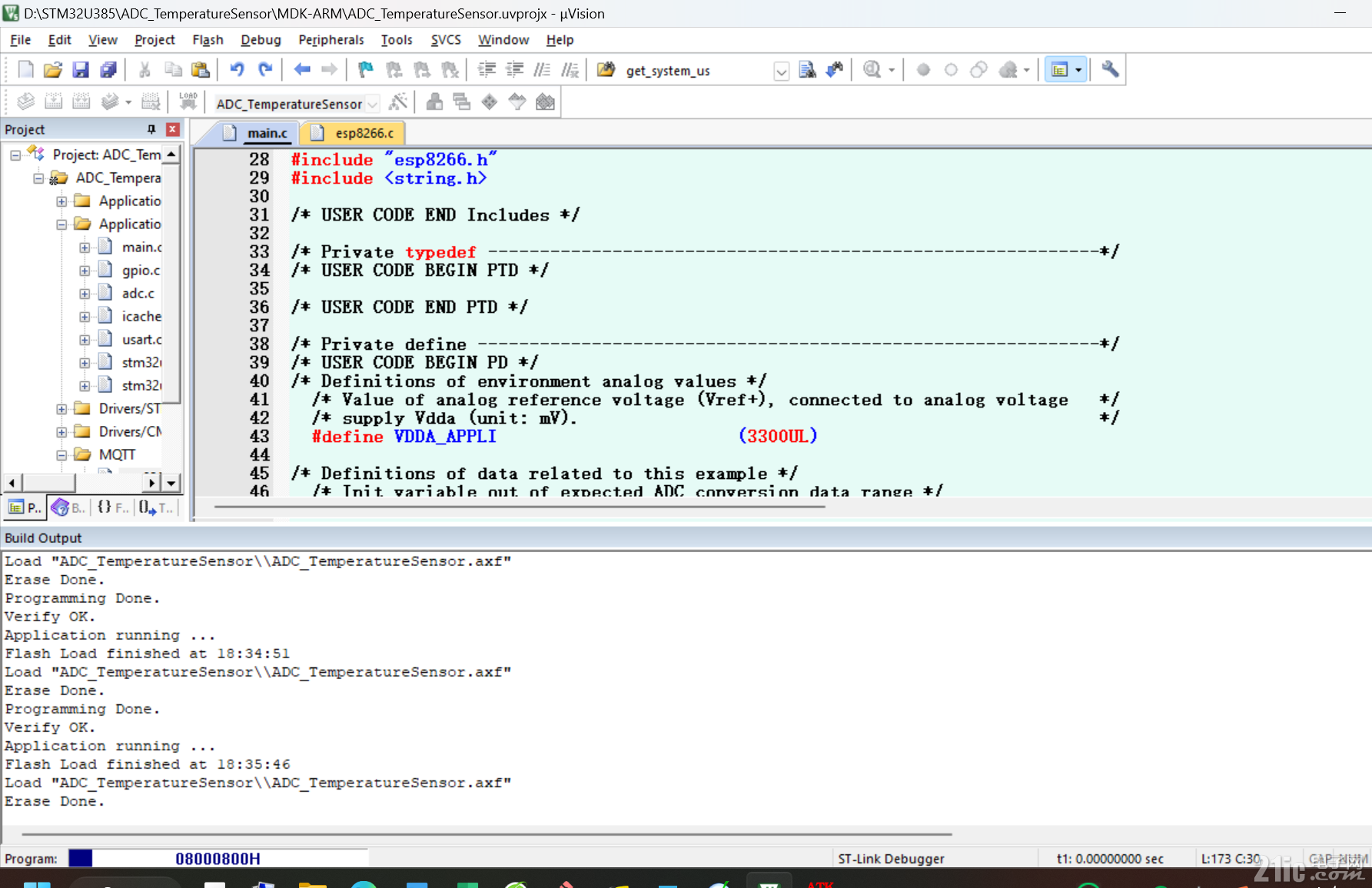

MQTT核心代码

char str_send[1024];
//Publish MQTT message in string
void MQTT_Pub(char *topic, char *payload)
        sprintf(str_send, "AT+MQTTPUB=0,\"%s\",\"%s\",0,0\r\n", topic, payload);
        WIFI_Send_Bytes((uint8_t *)str_send, strlen(str_send));
        //HAL_Delay(500);
        printf("publish  %s end\r\n", str_send);
void MQTT_PubUint8(char *topic, uint8_t payload)
    char str[32] = {0};
    sprintf(str, "%u", payload);
    MQTT_Pub(topic, str);

编译烧录代码
先打开串口助手,查看发送数据
打开MQTT.fx软件
可以看到,温度值已经上传到MQTT服务器了
