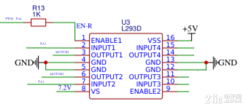

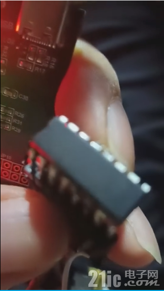

在本次测试中直流电机驱动用L293D实现,其中APM32F402的PA1用于读取板载按键状态,PA2/3用于控制电机转向。
图纸如下

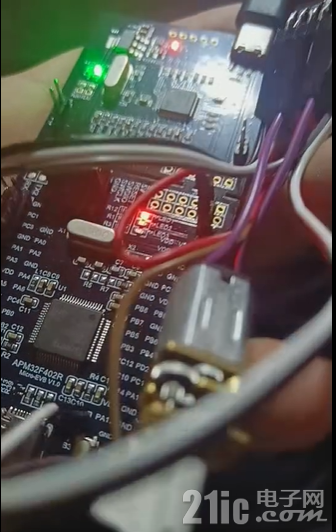

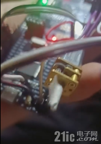

以下为测试视频

PWM是控制了电流吗?
话说,楼主还给小电机配置了一个减速器吗?
 楼主| 地瓜patch 发表于 2025-8-29 16:13 | 显示全部楼层
神秘低语 发表于 2025-8-25 19:08
PWM是控制了电流吗?
PWM控制电压,这是一个减速电机
