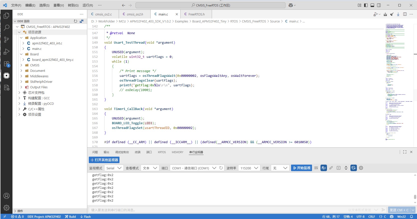

3.FreeRTOS综合例程
本例程基于官方的CMSIS_FreeRTOS例程。
修改例程中的"Usart_TestThread"任务,在任务中等待一个任务通知,收到通知后打印收到的通知值。
同时创建一个周期为1500Ticks的软件定时器,在定时器回调函数"Timer1_CallBack"中反转LED3,并给"Usart_TestThread"发送值为"0x00000002"的任务通知。
在官方的CMSIS_FreeRTOS例程的main.c文件中修改Usart任务为以下内容:

同时在main.c文件中定义定时器ID"osTimerId_t SoftTimerID",声明并定义定时器回调函数"void Timer1_CallBack(void *arg)":
  1. static osTimerId_t SoftTimerID;
  2. void Timer1_CallBack(void *arg);
  3. void Timer1_CallBack(void *argument)
  4. {
  5.     UNUSED(argument);
  6.     BOARD_LED_Toggle(LED3);
  7.     osThreadFlagsSet(usartThreadID, 0x00000002);
  8. }
最后修改main函数初始化并启用定时器:

编译代码后烧录并运行,打开串行监视器即可看到"Usart_TestThread"任务被定时器周期触发后打印的任务通知:

神秘低语 发表于 2025-8-25 18:24 | 显示全部楼层
没有看明白 timer函数的 argument参数传递。
 楼主| slytherinsun 发表于 2025-8-27 16:34 | 显示全部楼层
软件定时器在使用osTimerNew (osTimerFunc_t func, osTimerType_t type, void *argument, const osTimerAttr_t *attr)接口创建的时候,将参数argument放在callb中,之后通过调用xTimerCreate (name, 1, reload, callb, TimerCallback)将参数callb放置在Timer_t(struct tmrTimerControl)结构体(typedef struct tmrTimerControl * TimerHandle_t)中,最后在定时器回调函数运行时传参进去pxTimer->pxCallbackFunction( ( TimerHandle_t ) pxTimer );
神秘低语 发表于 2025-9-8 19:55 | 显示全部楼层
也就是说argument是传递给回调函数的。
作业天敌在此 发表于 2025-9-9 16:46 | 显示全部楼层
不过,对于初学者来说,可能需要一些时间来适应这种封装。
 楼主| slytherinsun 发表于 2025-9-9 08:46 | 显示全部楼层
对的,这个可以理解为和osThreadNew中的参数传递类似,是给任务/回调函数使用的。但在定时器回调函数中怎么使用这个参数目前还没深入研究。
