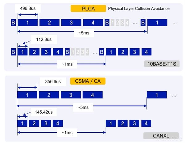

       为了有一些更直观的对比,本文将选取10BASE-T1S和CANXL进行横向对比,通过两种总线技术分别发送相同的应用数据。

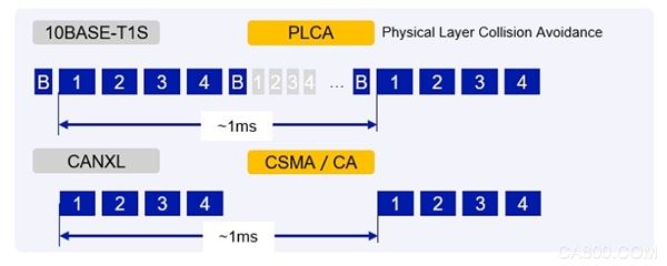

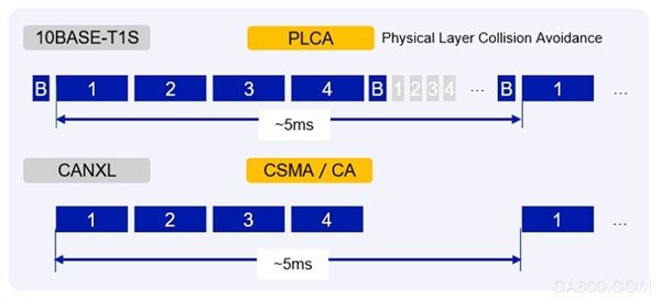

        场景一:“长报文,慢周期”,控制总线上节点数量分别为4、6、8个,每个节点发送5ms周期报文,报文Payload长度为600字节。
       场景二:与场景一在节点数量不变、整体数据量不变的情况下,“短报文,快周期”,每个节点发送1ms周期报文,报文Payload长度为120字节。
       针对以上两个场景中发送的数据长度,可以计算出每一帧报文的发送时间,如下图所示:

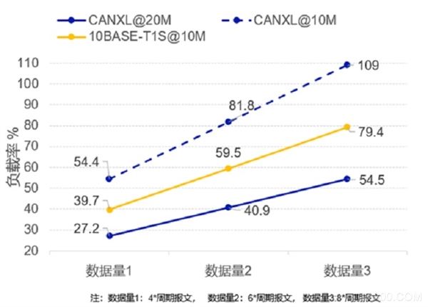

  • 负载率分析
       负载率是衡量总线利用率以及网络通信压力的重要参数,在测试场景一里,10BASE-T1S、10M CANXL以及20M CANXL的总线负载率如下图所示:
       在10M速率下,由于CANXL报文中报头的速率较低,10BASE-T1S的负载率大致是CANXL的70%左右。要注意的是,CANXL是竞争型总线,因此测试场景一下10M CANXL的负载率过高,无法保证报文时延,在设置为20M后,CANXL负载降低至可接收范围。由此可以得出结论:运行在同等速率下,10BASE-T1S的报文效率比CANXL更高。

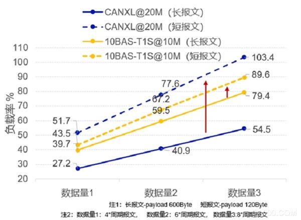

       在此基础上,保留10BASE-T1S和20M CANXL,在测试场景二下进行测试,负载率的变化如下图所示:
       可以发现,10BASE-T1S与CANXL的负载率均有所上涨,但10BASE-T1S负载率增长的幅度远小于CANXL,因此在短报文、短周期的场景下,10BASE-T1S的负载率仍优于CANXL。

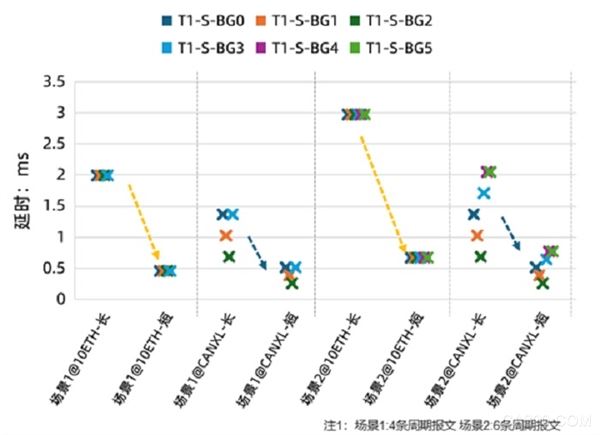

  • 延时分析
       延时对比的对比内容为相同报文长度和周期下的报文最坏延时,在测试环境一下,10BASE-T1S与20M CANXL的延时对比如下:
       由上图数据可以发现,10BASE-T1S由于PLCA机制的存在,需要排队等待其他节点报文报送完成后才可以发送,无法进行抢占,因此所有所报的最坏延时一致,且节点数量越多,最坏延时时间越长。CANXL可以根据CANID竞争发送机会,优先级高的报文可以优先发送,因此每条报文的延时不同,但从整体延时来看,CANXL的延时虽然不稳定但仍然小于10BASE-T1S。对于尽快发送要求高的场景,CANXL表现更优
       在测试场景2的短报文、短周期环境下,10BASE-T1S与20M CANXL的延时对比如下:
       得益于PLCA机制,10BASE-T1S在缩短报文长度后,报文发送时间变短,发送周期循环加快,报文等待时间变短,最坏延时大幅度降低。在数值上与CANXL几乎相同,因此可以得出设计参考:在10BASE-T1S通信矩阵的设计上,较短的报文可有效降低延时。

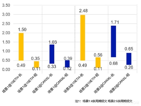

  • 抖动对比
       报文接收端最小延时和最坏延时表征了报文周期的变化范围,经过两个测试环境的验证,可以得出10BASE-T1S与CANXL的抖动对比:
       表格中纵向数值为接收报文周期相对于发送报文周期的变化率,观察图中数据,可以发现与延时测试类似,发送长报文时,10BASE-T1S数据周期抖动较大,CANXL比10BASE-T1S抖动情况小。发送短报文时,10BASE-T1S数据周期抖动明显降低,且略微优于CANXL。抖动验证同样印证了相同的结论,即在10BASE-T1S通信矩阵的设计上,较短的报文可有效降低延时
