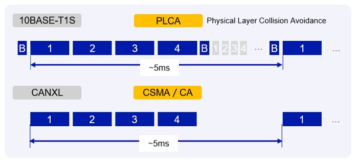

       PLCA(Physical Layer Collision Avoidance)是10BASE-T1S技术中重要的冲突避免机制,启用PLCA功能后,10BASE-T1S总线上的各个节点可以在特定的时间段内发送数据,避免出现碰撞。借助PLCA机制提升多节点通信效率是10BASE-T1S技术网络设计中的重点课题之一。本篇文章将基于负载率、时延和抖动三个维度,深度解析10BASE-T1S PLCA机制多节点通信效率。

       针对以上两个场景中发送的数据长度,可以计算出每一帧报文的发送时间,如下图所示:

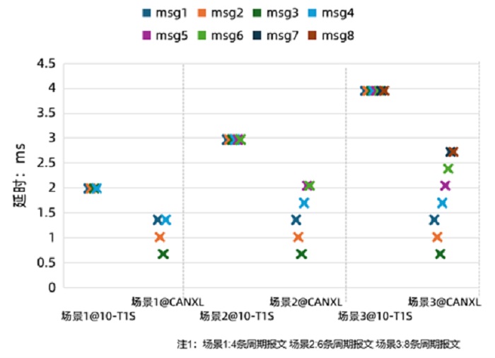

  • 延时分析
       延时对比的对比内容为相同报文长度和周期下的报文最坏延时,在测试环境一下,10BASE-T1S与20M CANXL的延时对比如下:
       由上图数据可以发现,10BASE-T1S由于PLCA机制的存在,需要排队等待其他节点报文报送完成后才可以发送,无法进行抢占,因此所有所报的最坏延时一致,且节点数量越多,最坏延时时间越长。CANXL可以根据CANID竞争发送机会,优先级高的报文可以优先发送,因此每条报文的延时不同,但从整体延时来看,CANXL的延时虽然不稳定但仍然小于10BASE-T1S。对于尽快发送要求高的场景,CANXL表现更优
       在测试场景2的短报文、短周期环境下,10BASE-T1S与20M CANXL的延时对比如下:
       得益于PLCA机制,10BASE-T1S在缩短报文长度后,报文发送时间变短,发送周期循环加快,报文等待时间变短,最坏延时大幅度降低。在数值上与CANXL几乎相同,因此可以得出设计参考:在10BASE-T1S通信矩阵的设计上,较短的报文可有效降低延时。
