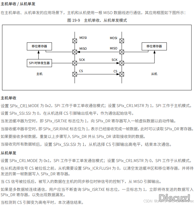

一.CW32F030C8T6 SPI 功能
串行外设接口(SPI)是一种同步串行数据通信接口,常用于 MCU 与外部设备之间进行同步串行通信。 CW32x030 内部集成 2 个串行外设 SPI 接口,支持双向全双工、单线半双工和单工通信模式,可配置 MCU 作为 主机或从机,支持多主机通信模式,支持直接内存访问(DMA)。
1.1主要特性
支持主机模式、从机模式
支持全双工、单线半双工、单工
可选的 4 位到 16 位数据帧宽度
支持收发数据 LSB 或 MSB 在前
可编程时钟极性和时钟相位
主机模式下通信速率高达 PCLK/4
从机模式下通信速率高达 PCLK/4
支持多机通信模式
8 个带标志位的中断源
支持直接内存访问 (DMA)

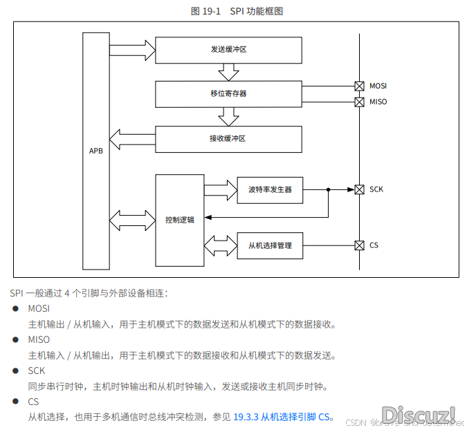

1.2功能框图
1.3SPI 引脚选择
1.4端口配置

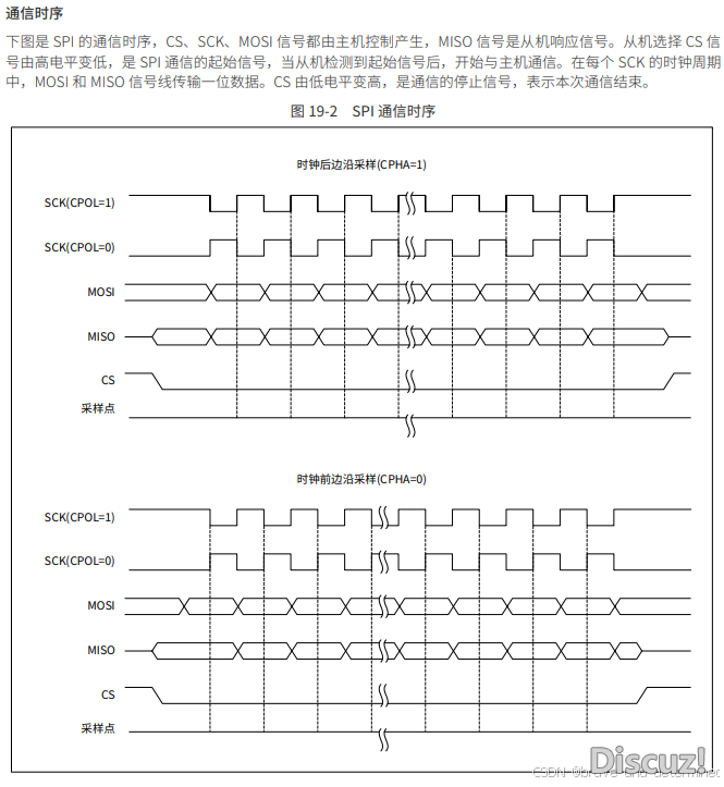

1.5通信时序
1.6数据帧格式
数据帧宽度由控制寄存器 SPIx_CR1 的 WIDTH 位域配置,可设置 4 ~ 16bit 任意数据位宽。 数据的大小端由控制寄存器 SPIx_CR1的 LSBF位域配置,可选择最高有效位在前(MSB)或最低有效位在前(LSB)。
1.7时钟频率
同步串行时钟 SCK 信号由 SPI 主机控制产生,其时钟来源是 PCLK,通过配置控制寄存器 SPIx_CR1 的 BR 位域 来设置分频因子,可选择 2 ~ 128 分频。对于 SPI 从机,配置 SPIx_CR1.BR 无影响。
1.8时钟极性、时钟相位

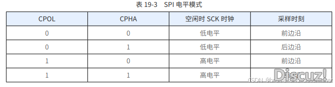

时钟极性 CPOL,指设备处于没有数据传输的空闲状态时,SCK 串行时钟线的电平状态。通过控制寄存器 SPIx_CR1 的 CPOL 位域进行配置:设置 SPIx_CR1.CPOL 为 0,SCK 时钟线在空闲时为低电平;设置 SPIx_CR1.CPOL 为 1, SCK 时钟线在空闲时为高电平。
时钟相位 CPHA,指数据的采样和移位时刻。通过控制寄存器 SPIx_CR1 的 CPHA 进行配置:设置 SPIx_CR1. CPHA 为 0,在 SCK 的前边沿(SCK 由空闲状态变为非空闲状态的时钟边沿)采样、后边沿(SCK 由非空闲状态 变为空闲状态的时钟边沿)移位;设置 SPIx_CR1.CPHA 为 1,在 SCK 的前边沿移位、后边沿采样。
根据时钟极性 CPOL 和时钟相位 CPHA 的不同配置,SPI 可设置 4 种电平模式,主机和从机需要配置成相同的电 平模式才能保证正常通信。
1.9 CS引脚

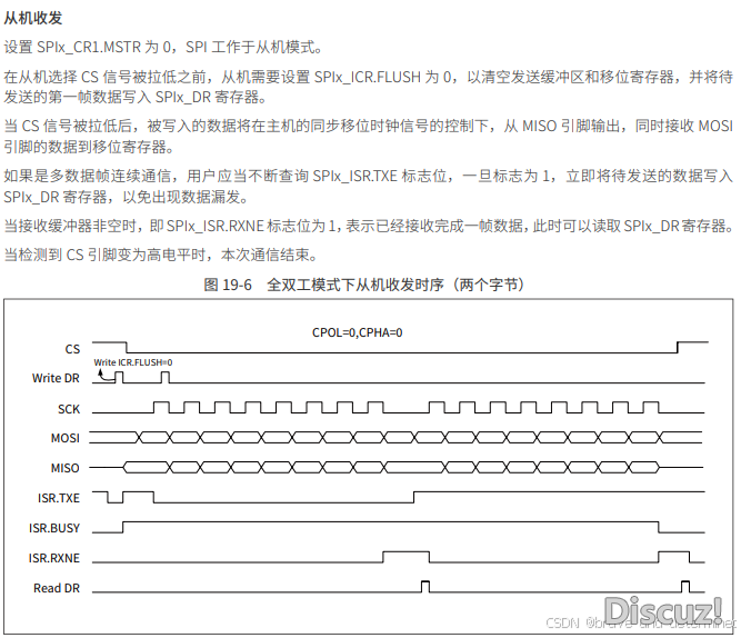

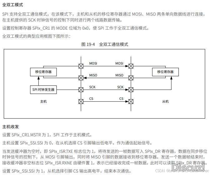

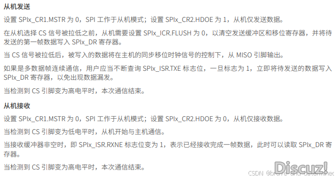

1.10工作模式-全双工模式

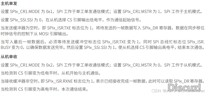

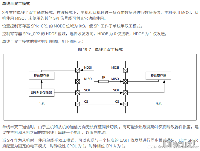

1.10工作模式-单线半双工模式

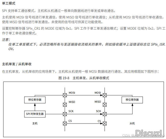

1.11工作模式-单工模式

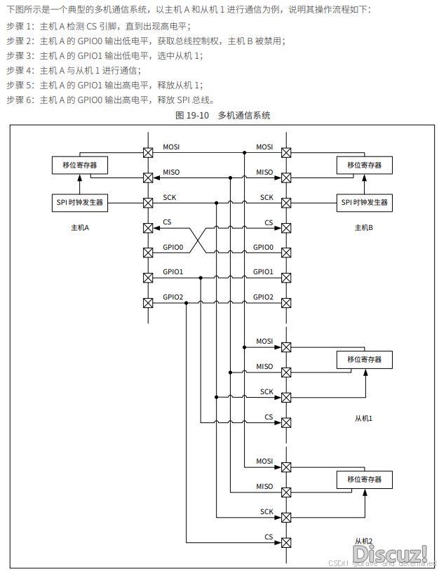

1.11多机通讯

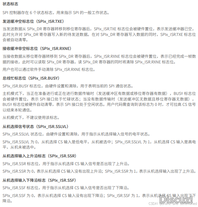

1.12状态标志
1.13SPI 中断

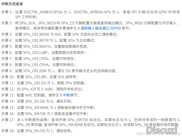

1.14 SPI DMA
1.15 编程示例

    SPI_FlushSendBuff(SPIx); //从机模式下清空发送缓冲区
