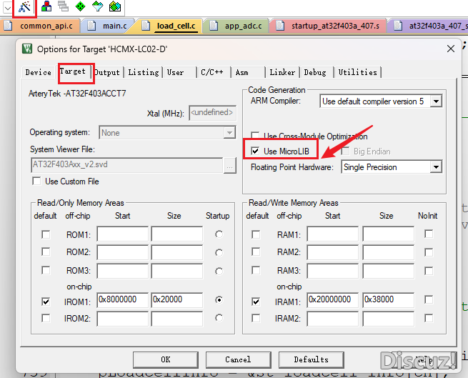

dffzh 发表于 2025-8-15 14:32 | 显示全部楼层
可以看下这里勾选了吗?
 楼主| Tom952331 发表于 2025-8-15 15:20 | 显示全部楼层
可以看下这里勾选了吗?
加上这个灯都不闪了
