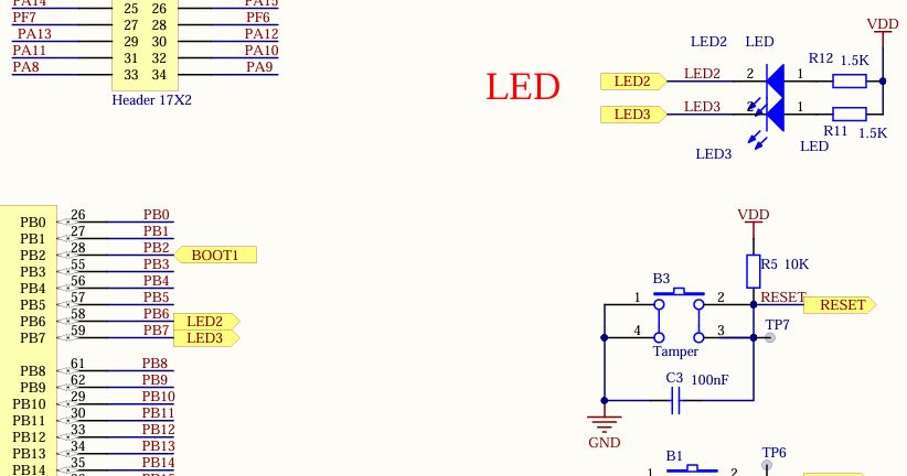

3 根据图纸定义板载的两个灯,分别是PB6和PB7
  1. /* 定义LED引脚,根据实际硬件修改 */
  2. #define LED1_PIN     GET_PIN(B, 7)  // LED1引脚
  3. #define LED2_PIN     GET_PIN(B, 6)  // LED1引脚

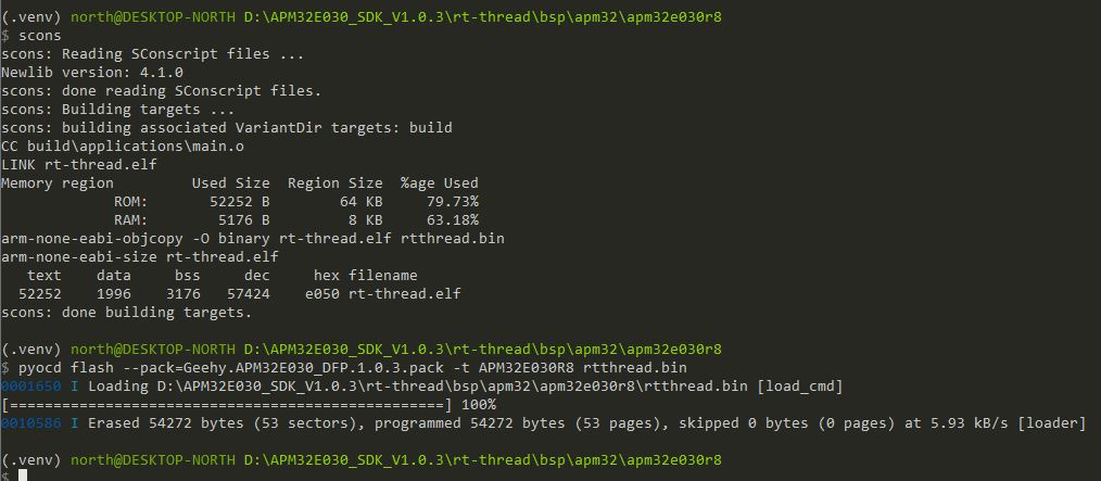

最后在主程序中创建线程,并分别启动就可以了
  1. int main(void)
  3.     /* 创建LED1线程 */
  4.     led1_thread = rt_thread_create("led1",
  5.                                   led1_thread_entry,
  6.                                   RT_NULL,
  7.                                   512,
  8.                                   10,
  9.                                   10);
  10.     if (led1_thread != RT_NULL)
  11.     {
  12.         rt_thread_startup(led1_thread);
  13.     }
  14.        /* 创建LED2线程 */
  15.     led2_thread = rt_thread_create("led2",
  16.                                   led2_thread_entry,
  17.                                   RT_NULL,
  18.                                   512,
  19.                                   10,
  20.                                   10);
  21.     if (led2_thread != RT_NULL)
  22.     {
  23.         rt_thread_startup(led2_thread);
  24.     }
  25.
  26.     return RT_EOK;
  27. }

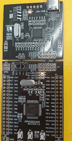

那么点灯的效果如下
