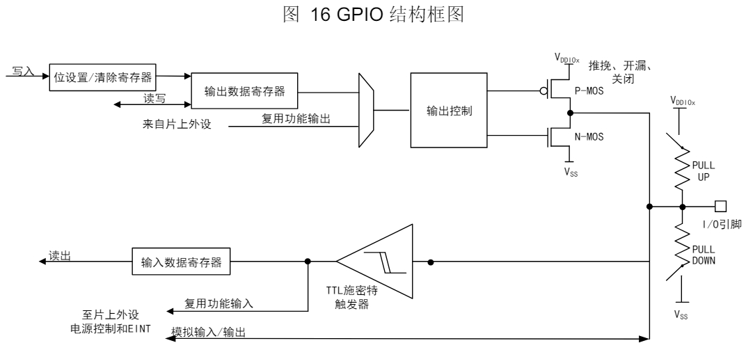

二、GPIO构造区别对比
F003 GPIO内部构造图
1.pngF030 GPIO内部构造图

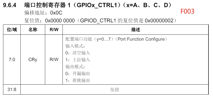

1、从两张图片可以清晰的,F003缺少下拉电路,因此无法下拉输入,从端口控制寄存器也可以看到,输入模式只能选择浮空输入和上拉输入。

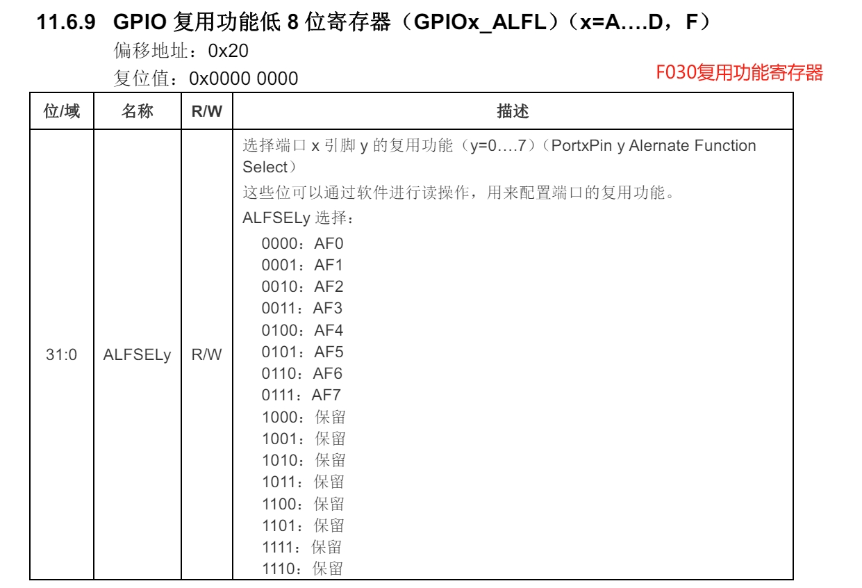

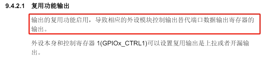

2、输出功能到输出控制,F003缺少选择器,因此在将GPIO配置为其他外设时,没有复用选择设置寄存器。外设模块的输出会直接到端口输出寄存器上,可理解为外设的优先级更高
3、速度配置:通过配置 GPIOx_CTRL2 寄存器选择输出速度最大为 2MHz 或 10MHz。因此如果要使用模拟串口或者其他通讯协议时,需要注意IO翻转速度会限制模式通讯频率。
