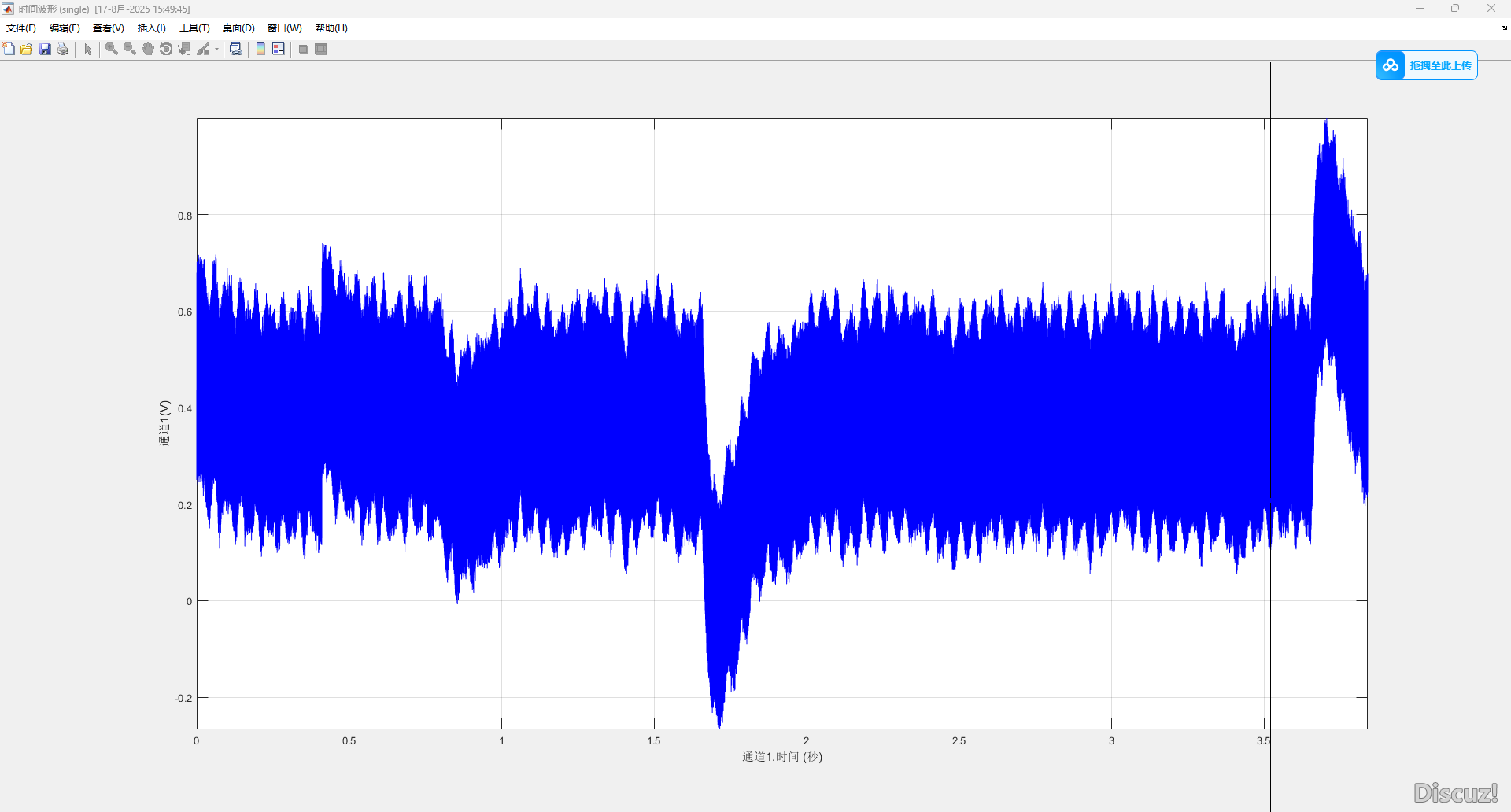

gd32f4 进行使用iis驱动,完成录音实验,单纯接收录音数据 不保存为wav文件,但是发现接收到的数据有问题,频率一直为0,目前不知道是iis配置错了还是wm8978配置错了,wm8978用的是正点的例子改的

另外我发射可以正常发射,但是接收收到的数据一直是下面的图
接收数据
接收数据
我不太懂是哪里出现了问题,理论上应该为白噪声的,而且我手机放单频信号靠近咪头,收到的数据也还是这样,各位大神能帮我看看我驱动写错了吗,同时 我示波器测量MCK引脚输出,有点失真了,频率是4M左右 倒是没错
内政奇才 发表于 2025-8-21 12:47 | 显示全部楼层
可能是由于硬件连接、时钟配置、I2S 模式设置或初始化顺序不正确导致的。
