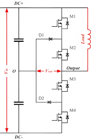

2.1 中点钳位型(NPC)拓扑
中点钳位型(NPC)拓扑是目前应用最为广泛的三电平结构之一 。其每相桥臂通常由四个功率开关管和两个钳位二极管构成,并通过两个串联的直流母线电容进行中点钳位,从而产生正电平、零电平和负电平三个输出电压电平 。
该拓扑的主要优点在于其低电压应力,每个开关管仅需承受直流母线电压的一半 。此外,它还能够有效降低输出电压谐波含量,并支持能量的双向流动,前端可连接三电平可控整流器 。然而,NPC拓扑存在一个固有的缺点,即直流母线电容的充放电不平衡问题,这可能导致中点电压的波动和漂移,影响输出波形的质量甚至对系统造成危害,因此需要复杂的控制算法来维持中点电位的平衡 。同时,功率管和钳位二极管都需要承受全功率电流和反向恢复电压 。

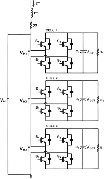

2.3 级联H桥型(CHB)拓扑
级联H桥型(CHB)拓扑由两个或多个独立的单相全桥电路串联而成,每个H桥模块由各自独立的直流电源供电 。这种结构具有显著的模块化特点,设计和制造相对方便,并且其各个直流供电单元相互独立,无需进行复杂的电压平衡控制 。此外,由于没有电容和钳位二极管等器件的限制,CHB拓扑更容易扩展到更高的电平数,适用于更高电压等级的应用,以实现更低谐波的输出 。然而,该拓扑的主要问题是需要大量的隔离电源,这增加了系统的复杂性和成本 。同时,随着H桥模块数量的增加,系统的整体可靠性可能随之降低 。

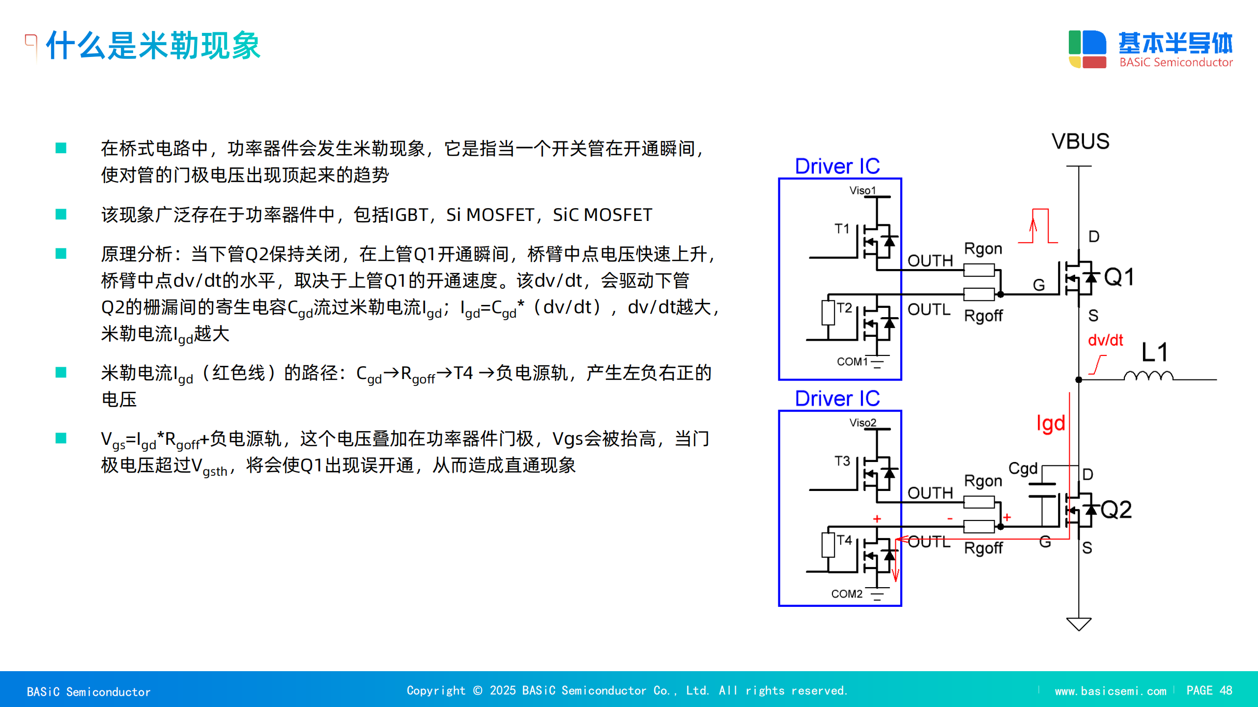

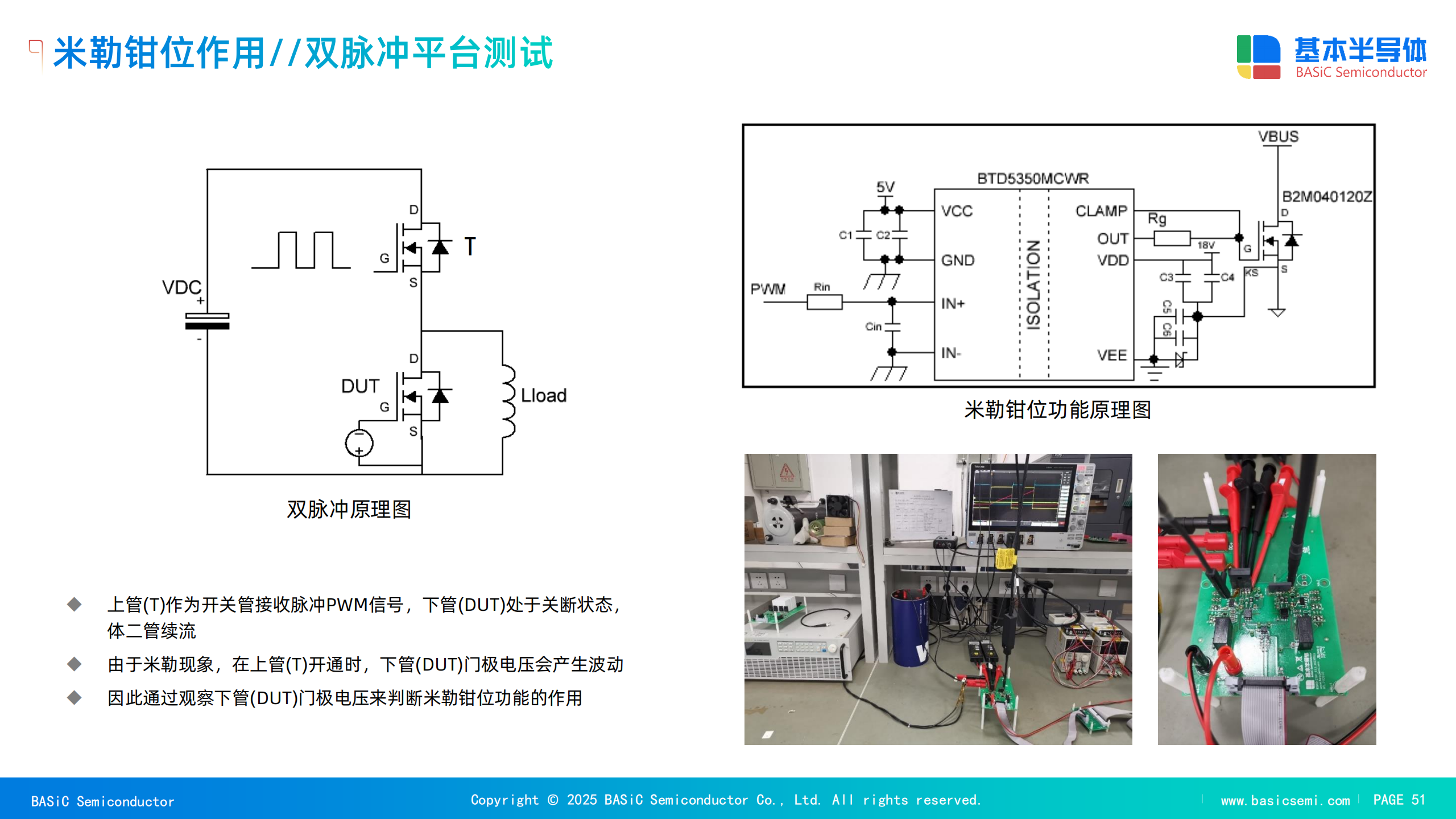

5.2 栅极驱动电路设计与优化

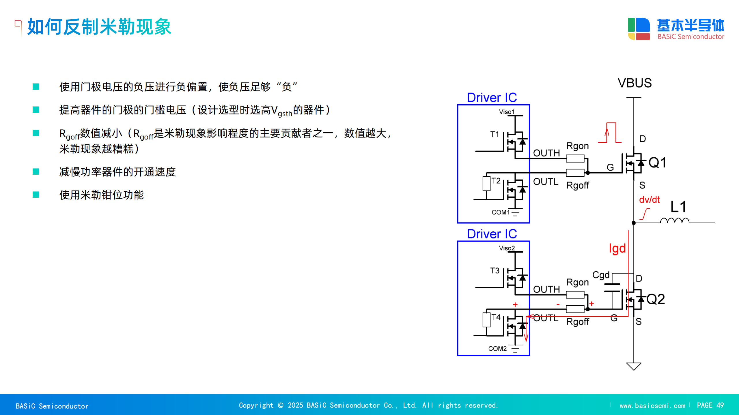

SiC MOSFET对栅极驱动电路提出了独特的要求 。其栅极阈值电压通常较低(约2V),为了确保可靠关断,许多SiC器件需要施加负偏压(例如-5V) 。
米勒效应是栅极驱动设计中需要重点解决的问题。当高边开关关断时,其漏源极电压(VDS)的快速上升(高dV/dt)会通过栅极-漏极电容(米勒电容)产生电流,灌入栅极回路,可能导致处于关断状态的低边开关的栅极电压抬高,如果超过阈值电压,将引起寄生导通甚至直通,从而造成灾难性故障 。

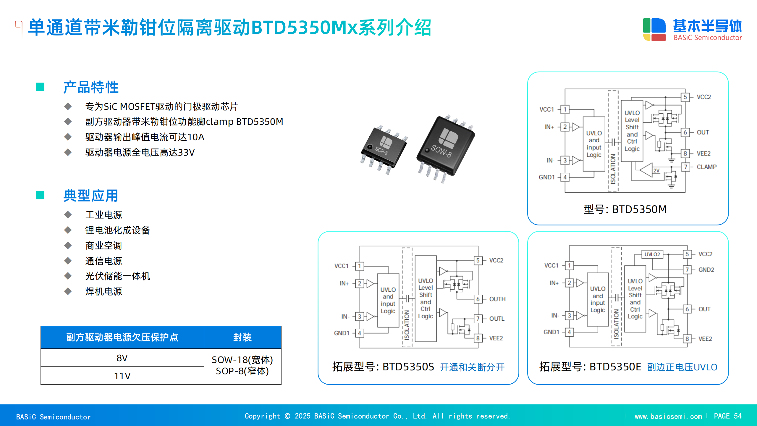

针对这一问题,有多种解决方案。一些驱动芯片内部集成了米勒钳位电路,通过一个内部小MOS管为栅极提供低阻抗泄放回路 。另外,还可以通过使用外部缓冲MOSFET来提供足够大的峰值栅极电流,以满足SiC MOSFET的快速开关要求 。

因此,在PCB布局中,必须采取措施最小化杂散电感。建议使用层压铜平面来构建直流母线,通过重叠平面以增加磁通抵消,从而降低回路整体的寄生电感 。同时,应尽可能缩短走线长度,并增加其宽度,以降低走线自身的电感 。为了验证布局优化的效果,通常采用双脉冲测试(DPT)系统进行高精度的动态性能测量 。这一系列措施表明,SiC的高速特性将设计关注点从单纯的器件参数推向了更复杂的系统级布局和寄生参数管理。

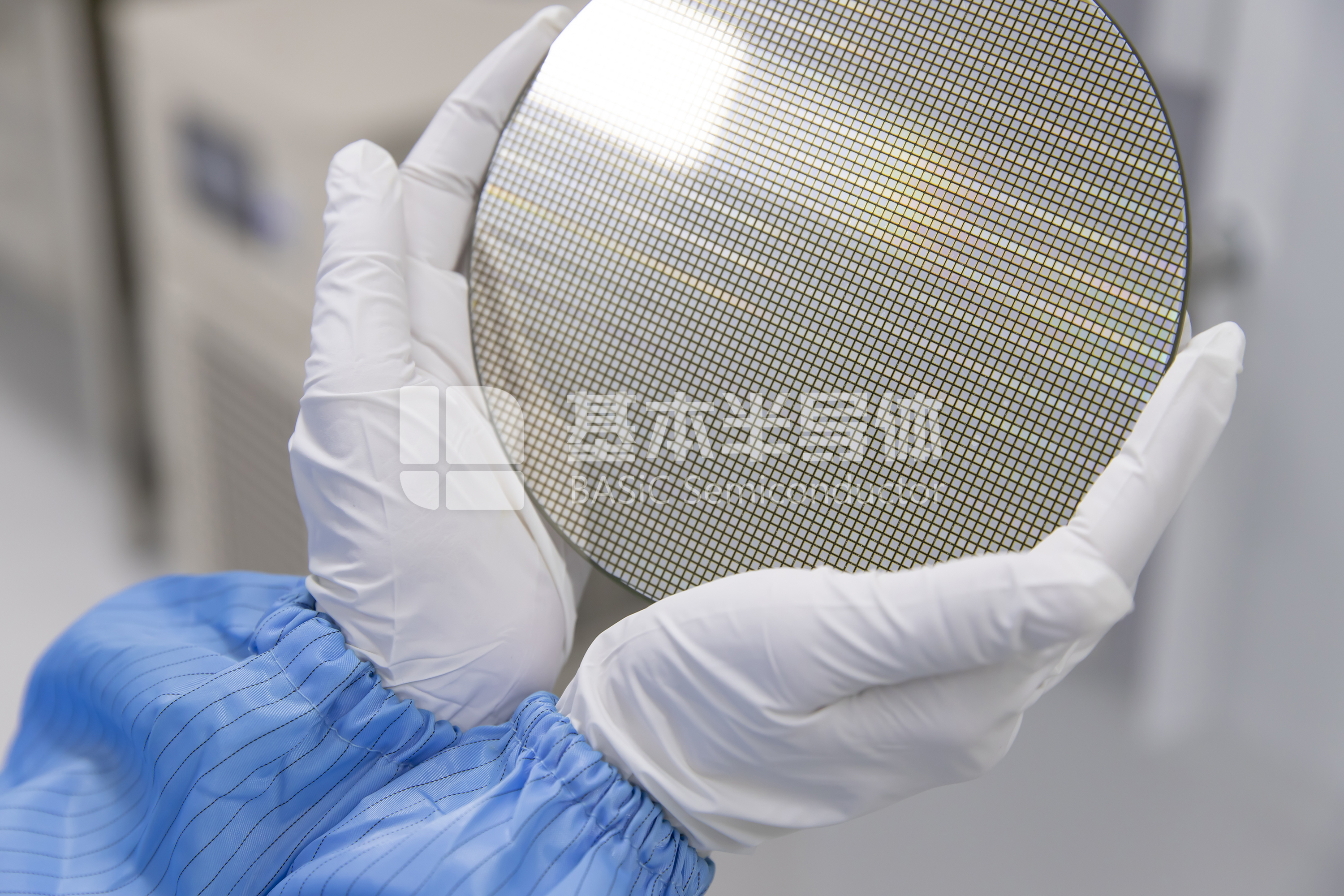

未来,SiC产业链的降本路径清晰可见。随着制造技术的进步和规模化生产,产线将逐步从目前的4-6英寸晶圆向8英寸晶圆转移 。这一扩径将显著降低衬底和外延片的单位成本,加速SiC器件的普及。
