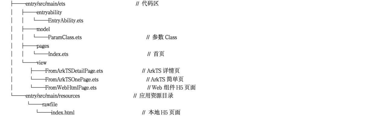

1. Navigation组件2. 使用Web组件加载页面3. 前端页面调用应用侧函数4. Emitter线程间通信工程目录

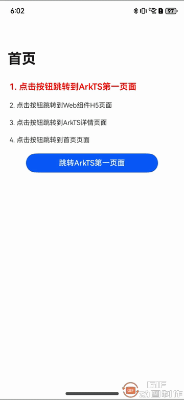

首页显示页面间跳转流程和一个跳转到第一个ArkTS页面按钮,点击首页跳转按钮跳转到普通ArkTS页面,在普通ArkTS页面点击跳转到有Web组件的H5页面,在Web组件H5页面,点击H5页面里的图片,跳转到详情页面,详情页面显示从H5页面传出的参数,并显示传出参数的图片,如果点击Web组件H5页面按钮,跳转到详情页,由于没有点击H5页面,参数为默认图片值。

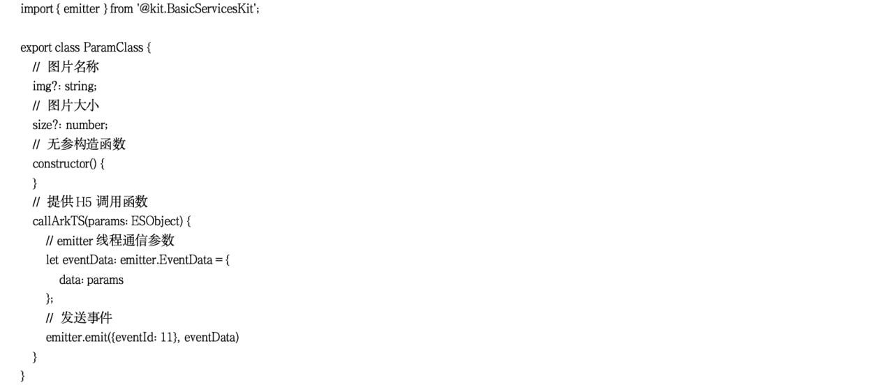

1. ParamClass实体类
ParamClass包含img属性图片名称,size属性图片大小,无参构造函数,callArkTS提供给H5调用的函数。

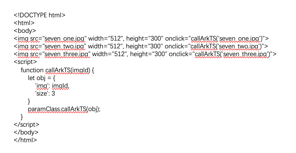

2. HTML文件
本地html文件,主要是显示三张图片,点击图片调用函数,函数里调用应用侧函数,paramClass是在Web组件里javaScriptProxy定义name, paramClass.callArkTS这里的callArkTS是javaScriptProxy里methodList定义的。
