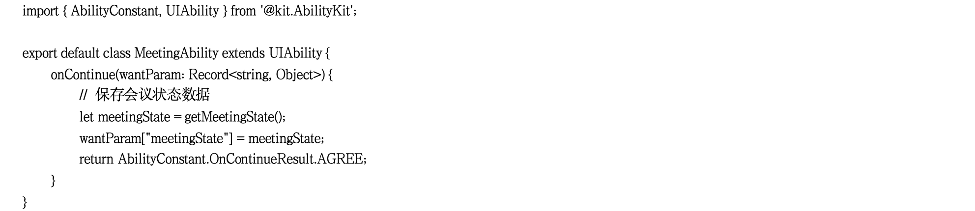

如何使用 onContinue() + onNewWant() 实现应用接续
在 HarmonyOS NEXT 中,onContinue() 和 onNewWant() 是实现应用接续的关键接口。onContinue() 用于在源设备上保存会议的当前状态和数据,例如会议的进行时间、已共享的文件列表、未完成的发言等。而 onNewWant() 则在目标设备上接收并恢复这些数据,使会议能够在新设备上继续进行。
以下是 onContinue() 的简单示例代码:
在目标设备的 onNewWant() 中恢复数据:

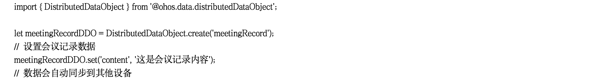

为了确保会议内容在不同设备间的一致性,我们可以使用分布式数据对象(Distributed Data Object)。分布式数据对象能够自动处理数据在不同设备间的同步,当一个设备上的数据发生变化时,其他设备会及时更新。
例如,在创建会议记录时,可以使用分布式数据对象:

使用 onContinue() 实现会议从手机迁移到 PC
当用户需要将会议从手机迁移到 PC 时,调用 onContinue() 方法保存会议状态。在 PC 端,通过 onNewWant() 接收并恢复会议状态,实现无缝切换。具体代码如上述 onContinue() 和 onNewWant() 示例所示。
使用 distributedDataObject.create() 让多设备共享会议记录
通过创建分布式数据对象来存储会议记录,所有参与会议的设备都可以访问和更新这些记录。以下是一个简单的示例:
