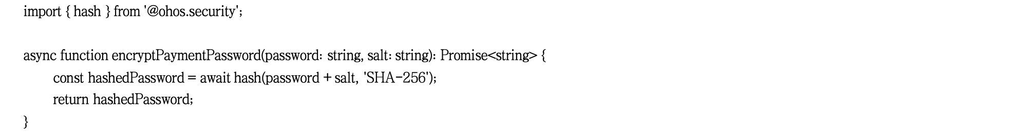

使用鸿蒙 NEXT 的安全加密 API,对支付密码进行加密存储。可以采用哈希算法(如 SHA - 256)结合加盐技术,将密码转换为不可逆的密文形式。在存储密码时,将盐值与密码哈希值一起存储,增加密码xx的难度。例如:

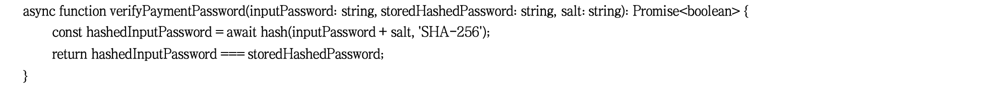

在需要验证支付密码时,从安全存储中读取加密后的密码和盐值。然后使用相同的哈希算法和盐值,对用户输入的密码进行哈希处理,并与存储的密码哈希值进行比对。如果两者匹配,则密码验证通过。例如:
