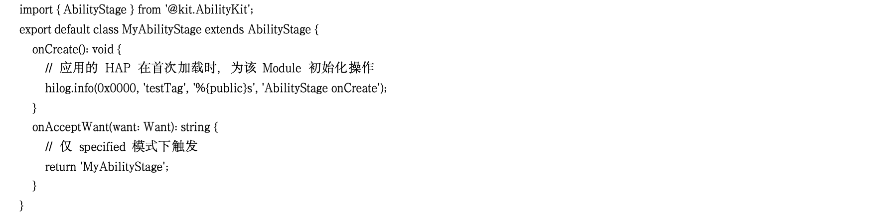

3. 打开 MyAbilityStage.ets 文件,导入 AbilityStage 的依赖包,自定义类继承 AbilityStage 并加上需要的生命周期回调,例如 onCreate、onAcceptWant 等。
4. 在工程 Module 对应的 module.json5 配置文件中,通过配置 srcEntry 参数来指定模块对应的代码路径,以作为 HAP 加载的入口。
以下是一些创建 AbilityStage 组件容器的代码示例:
开发者可以根据应用需求创建 AbilityStage 组件容器,并配置相应的生命周期回调,实现阶段的初始化、资源分配和进程管理等操作。
