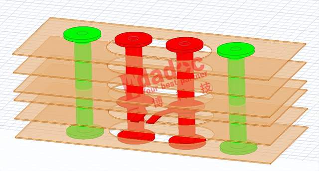

由于多一层背钻,就要多花一层的钱,所以大多数客户都会觉得在不算非常高的速率下,例如25Gbps左右,可能超过25mil以上stub的过孔才会去背钻。例如下面的连接器过孔案例,在这一层出线层的情况下,过孔stub是25mil。
这个时候我们来考虑背钻和不背钻的影响,背钻后留下的stub是10mil,模型的示意图如下所示:
然后从结果上看差异是非常明显的,TDR阻抗差异超过10个欧姆,回波损耗也差了接近10个dB。说明背钻工艺对过孔性能的改善帮助很大很大。。。
从上面的结果能看到,25mil不背钻结果当然不是很好,背钻之后哪怕剩下10mil其实结果都能接近完美了,看起来的确和我们想象的一样,如果本身就只有10mil的stub,那还背钻个啥,又省钱又不会为难板厂,一举两得!

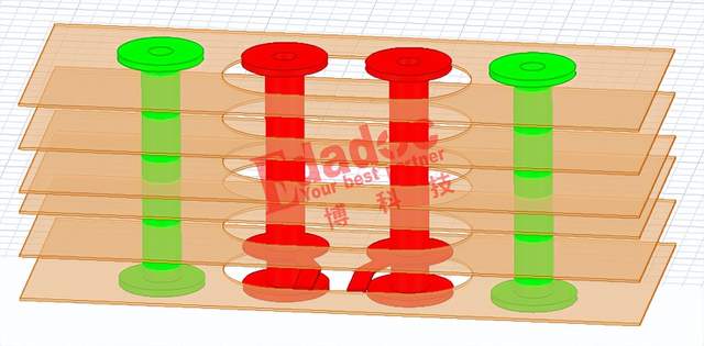

那问题来了,如果真的只有10mil的stub的话,到底值不值得背钻呢?那我们把上面那个模型的走线层换到更靠下的层去走,过孔的stub就10mil出头的样子,如下所示:
在不背钻的情况下,仿真得到的TDR阻抗结果是85欧姆左右,感觉还行啊,能接受!

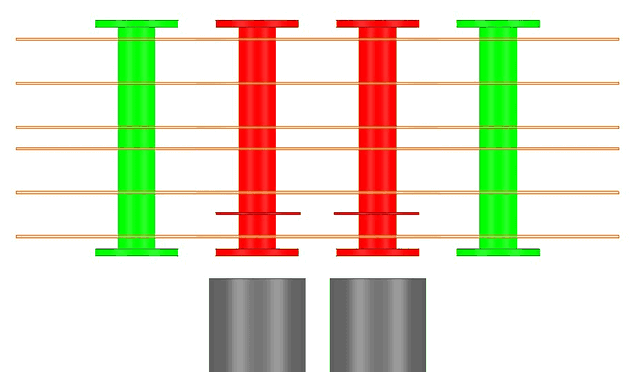

这个时候我们来硬要板厂帮我们做背钻,本来是10mil出头,让板厂钻掉几个mil,保证最后是8mil的stub,就像下面这个动图展示的背钻过程一样!
最后做出来的这个效果就是背钻后剩下8mil stub的模型了。
无非也只是少了3mil左右的stub,能比不背钻好多少,能差出0.5欧姆都顶天了吧。这下恐怕要让大家失望了,背钻后过孔的阻抗从不背钻的85欧姆左右提升到快接近90欧姆了,足足差不多有5欧姆的提升!!!
这。。。就有点惊掉下巴了啊,就差几个mil的stub,能差出快5欧姆的情况?中间是不是有什么误会啊?
误会可能没有,认知不同是有的。我猜你们认为的只差3个mil的stub长度说的是下面这种情况,那就是把底层焊盘去掉,仅减小过孔stub长度的这个模型吧?
的确如你们之前想象的一样,如果只减小过孔stub长度的话,8mil的stub和10mil多的stub对过孔阻抗的影响的确微乎其微,可能0.2欧姆都没有!

这种小于10mil的过孔stub的背钻我们在PCB加工行业内就称为浅背钻,如下图所示,浅背钻主要就是为了去掉底层焊盘的影响,其次才是希望让stub再短几个mil。
最后总结下哈:这个地方的影响无论是从SI性能还是加工方面看,都很容易被忽略,尤其当我们的通道走到了像112Gbps以上的超高速率下,影响是不小的。同时对于板厂加工也是会增加一丢丢难度,毕竟要钻的过孔深度很短,一不留神就钻过了或者压根没钻到,所以也需要对PCB板厂的加工能力有一定的要求哈。我们板厂去做这个事情当然没有问题,关键是在于各位硬件或者PCB设计,包括SI的小伙伴们有没有意识到这个地方对高频的影响,从而找我们的板厂去做这个浅背钻而已!
