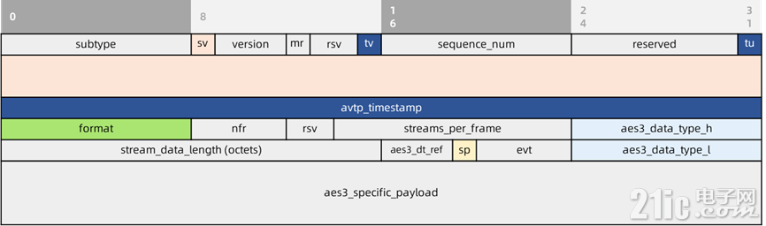

       当format指定音频数据封装格式为AES3时,头部的定义如下:
图5 AAF AES3 AVTP报文格式

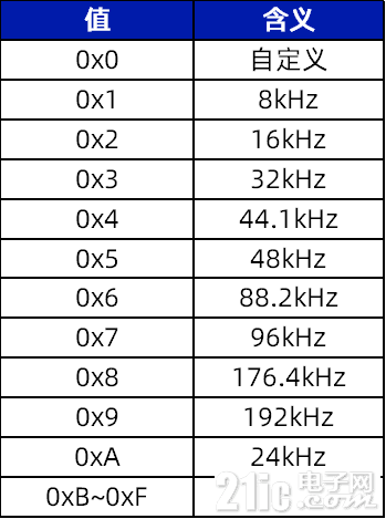

       其中:nfr表示AES3帧的速率,定义如下:
表3 nfr字段含义
  • streams_per_frame:使用正整数表示每个AVTPDU中AES3流的数量;
  • aes3_data_type:表示AES3流内音频的格式,在头部中分为两个部分,分别为低位(aes3_data_type_l)和高位(aes3_data_type_h),其具体标准由aes3_dt_ref字段确定。
