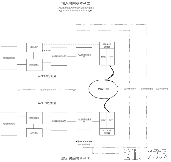

1、AVTP展示时间
        AVTP展示时间以gPTP时间表示AVTPDU中某一特定的采样或事件传输给时间敏感应用的时间,通常情况下对应于AVTPDU中第一个采样的时间。和展示时间相关的时间段和时间点如下所示:
图1 AVTP时间参考平面
       在发送端,如果采样数据没有直接组成AVTPDU,则会存在采样数据缓冲区;接收端同理,如果无法直接从AVTPDU中提取采样数据,也会存在采样数据缓冲区。
       在发送端由于各种不确定性可能导致1722数据到达网卡并发送到线上的时间存在一定范围内的波动,这段时间被称为时间不确定性,其上界被称为最大时间不确定性(Max Timing Uncertainty)。
       为了保证展示时间对应的时刻该AVTPDU一定能够到达接收端,需要展示时间满足以下条件:
其中:
  • Tsend为该AVTPDU中的第一个采样时间对应的时间点,
  • TTmax为最大传输时间(当存在多个接收端时,取其中的最大值),
  • TUmax为最大时间不确定性。
       由于每帧发送的报文受到时间不确定性及网络波动的影响,实际到达接收端的时间会随之发生变化,所以需要接收端AVTPDU缓冲区至少能够承载TTmax+TUmax时间长度所对应的采样数据。
