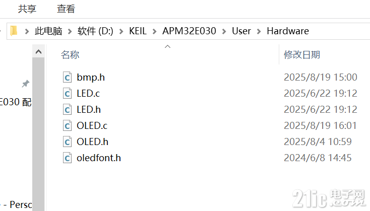

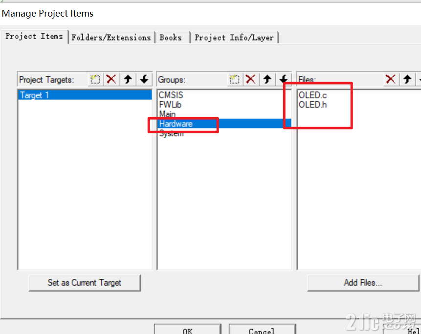

2、OLED文件添加
网上找到OLED文件,然后添加在自己的文件夹里面,然后再keil目录里面添加文件
这里也一样的,图片就不放了
