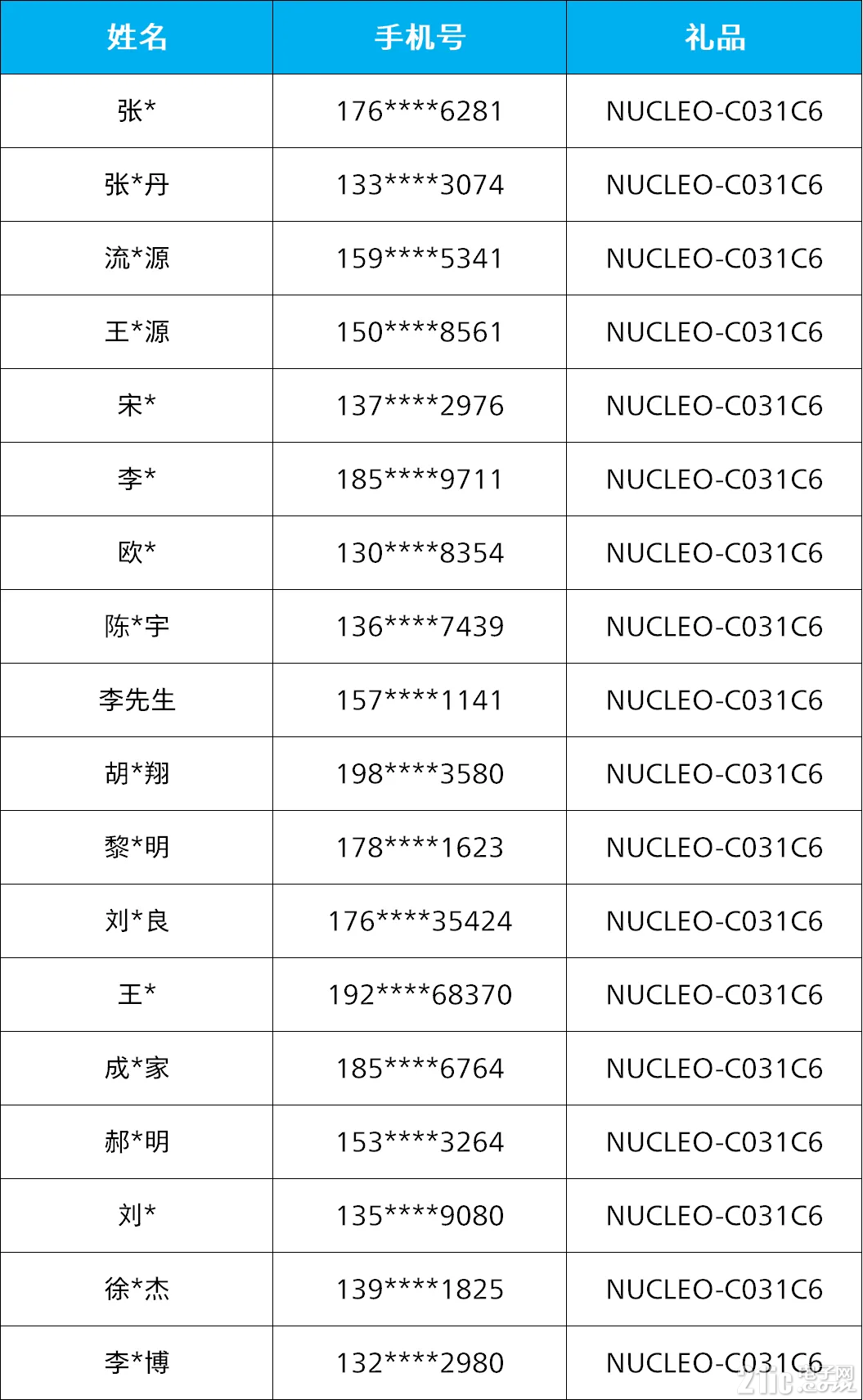

获奖名单
恭喜以上幸运观众,没有获奖的小伙伴也不要灰心!更多精彩活动请关注STM32微信公众号。
