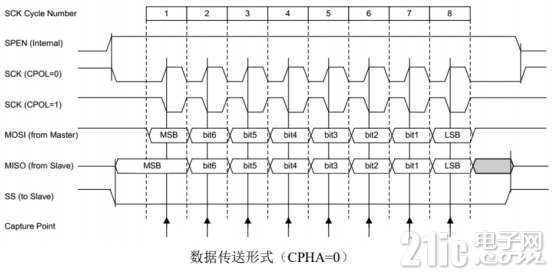

1、主模式(1) 模式启动SPI 主设备控制控制 SPI 总线上的所有数据传送的启动。一个 SPI 总线中只允许一个主设备可以启动传送。(2) 发送在 SPI 主模式下,写一个字节数据到 SPI 数据寄存器 SPDAT,数据将会写入发送移位缓冲器。如果发送移位寄存器中已经存在一个数据或正在传送一个数据,那么主 SPI 将产生一个 WCOL 信号以表明写入太快。但是发送移位寄存器中的数据不会受到影响,发送也不会中断。(3) 接收当主设备通过 MOSI 线传送数据到从设备时,同时对应的从设备也可以通过 MISO 线将其发送移位寄存器的数据传送给主设备的接收移位寄存器,实现全双工操作。故 SPIF 标志置 1 即表示数据发送完成也表示数据接收完成。本 SPI 模块接收为双缓冲器,即数据可以在 SPIF 置 1 后读出,但必须在下一字节数据接收完成前读出,否则将置接收溢出标志 RXOV,如果发生接收溢出,则后面的数据将不会被移入接收寄存器,接收溢出时,SPIF 可正常置 1。2、从模式(1) 模式启动将 MSTR 置 0(若SS被使能则必须拉低)时,设备处于从模式下运行,数据传送过程中设备模式不能改变(SS引脚必须维持低电平),否则数据传送将失败(SPIF 不会被置 1)。(2) 发送SPI 从设备下不能启动数据传送,所以 SPI 从设备必须在主设备开始一次新的数据传送之前将要传送给主设备的数据写入发送移位寄存器。若发送前未写入数据到发送移位寄存器,从设备将传送数据“0x00”给主设备。若写入数据时发送移位寄存器已经存在数据(或发生在传送过程中),那么 SPI从设备的 WCOL 标志位将置 1,表示发生写 SPDAT 冲突。但是移位寄存器的数据不受影响,传送也不会被中断,传送完成 SPIF 将被置 1。(3) 接收从模式下,按照主设备控制的 SCK 信号,数据通过 MOSI 引进移入,当计数器计数 SCK 边缘数到 8 时,表示一个字节数据接收完毕,SPIF 将置 1,数据可以通过此时读取 SPDAT 寄存器获得,但必须在下一数据接收完成前被读出,否则将置接收溢出标志 RXOV,如果发生接收溢出,则后面的数据将不会被移入接收寄存器,接收溢出时,SPIF 可正常置 1。三、传送形式通过软件设置寄存器的 CPOL 位和 CPHA 位,用户可以选择 SPI 时钟极性和相位的四种组合方式。CPOL 位定义时钟的极性,即空闲时的电平状态。CPHA 位定义时钟相位,即定义允许数据移位采样的时钟边沿。在通信的两个主从设备中,时钟极性相位设置应当保持一致。 5088468a6ad5d87b72.png
如果 CPHA = 0,数据在 SCK 的第一沿就被捕获,所以从设备必须在 SCK 的第一个沿之前就准备好数据,因此,SS引脚的下降沿从设备就开始数据。SS引脚在每次传送完一个字节后必须拉高,在发送下一字节之前重新又被拉低,故 CPHA = 0 时,SSIG 位无效,即SS脚被强制使能。

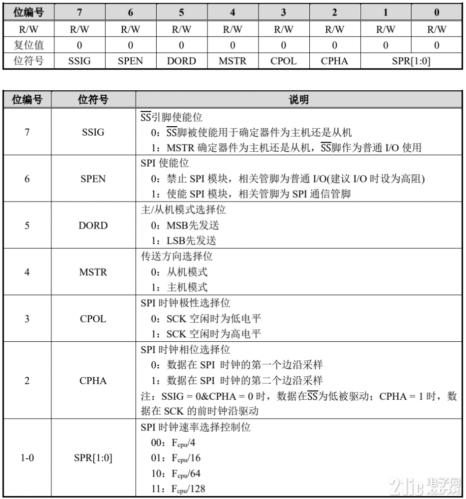

七、和SPI有关的寄存器1、控制寄存器 SPCTL
