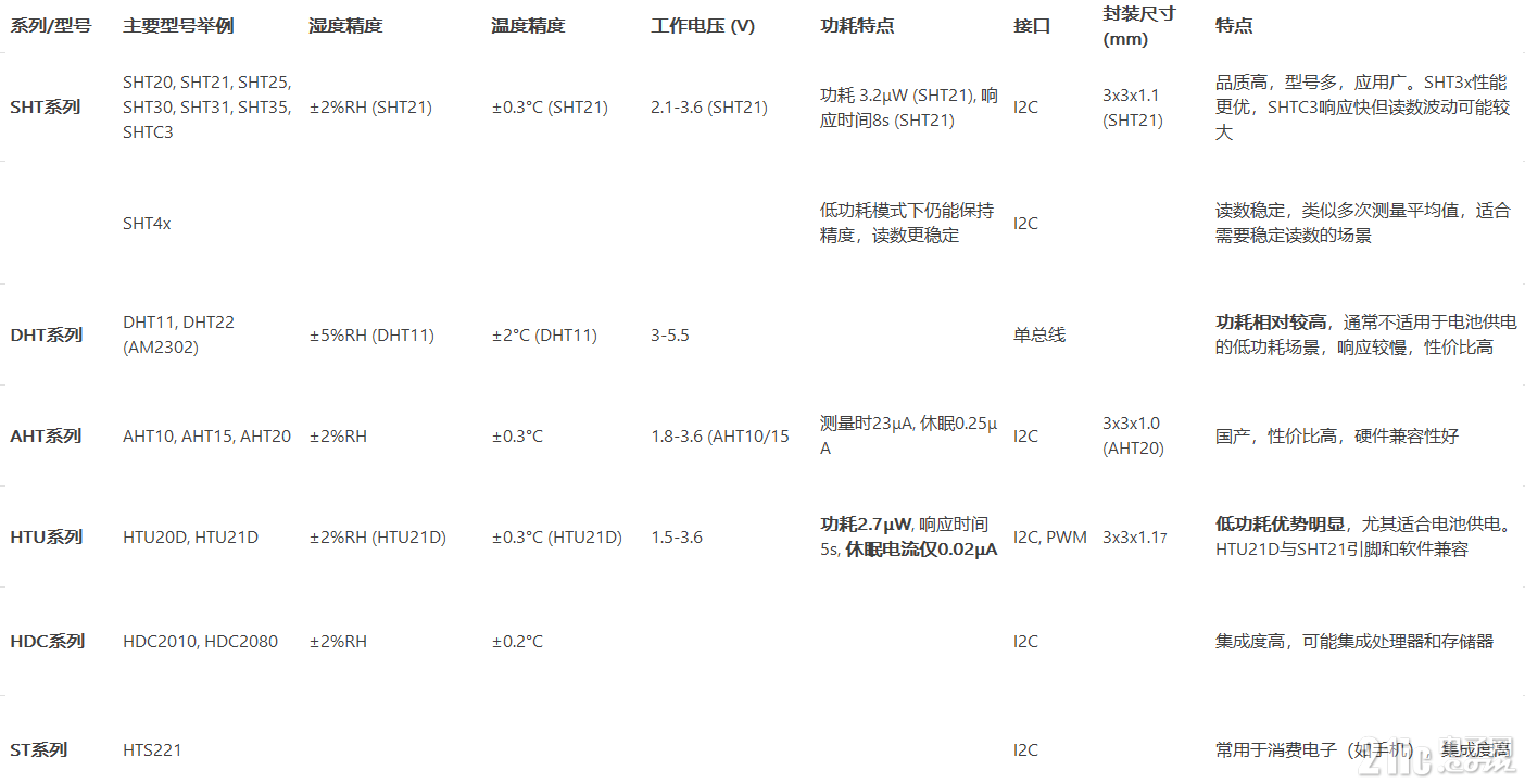

各类应用场景中温湿度传感器是最基础的采集元件,了解各类低功耗温湿度传感器的性能差异,对于选择合适的器件至关重要。
最长用的品牌一只手能数过来Sensirion、Honeywell、博世、TE Connectivity、奥松电子、华工高理、汉威科技、SENSECA、深圳市富温传感、宇田控制eyc-tech等等。
若追求高精度、高可靠性国际知名品牌如 Sensirion、Honeywell、Bosch 是常见选择。
如果在成本控制和本土化服务方面有较高要求,许多国产传感器品牌奥松电子、华工高理、汉威科技、深圳市富温传感能提供高性能且更具性价比的产品。
对于特殊的工业环境高温、高压、高湿,需要重点关注像 SENSECA、宇田控制 (eyc-tech) 这类在工业级应用中有特色的品牌。
对于功耗有要求就要综合考虑多方面因素。
简单总结一下:
追求极致的低功耗,特别是在电池供电场景下,多看HTU21D。
需要均衡的性能和可靠性,SHT3x 和 SHT4x 是经久考验的选择。
成本控制严格时,AHT20 等国产传感器值得重点考虑。
若需快速捕捉环境变化,可以考虑 SHTC3,但要注意其数据波动特性。
