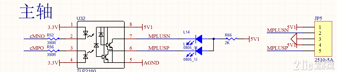

先上图
cMPO输出PWM波,我测了有波形,可是一会又没了。可是指示灯闪,说明有波形
是不是示波器探头影响的问题?谢谢
Gfan 发表于 2025-8-22 14:35 | 显示全部楼层
有可能是测量方法或测量仪器本身引入问题,可以往这方面排查一下的
银河漫步 发表于 2025-8-22 15:10 | 显示全部楼层
难道说把光耦击穿了。
楼主测量左侧的信号输入端,注意GND是不同的哟~~
dffzh 发表于 2025-8-22 15:49 | 显示全部楼层
什么叫一会又没了? 刚开始有PWM波形?程序运行一会后突然没了?
仿真运行看一下程序是否一直在正常运行。
 楼主| Tom952331 发表于 2025-8-22 15:56 | 显示全部楼层
仿真运行看一下程序是否一直在正常运行。
程序一直正常运行,可能是探头影响了
神秘低语 发表于 2025-8-25 18:20 | 显示全部楼层
怎么程序是不是有问题吧!
这都是高低电平强信号,示波器的探头干扰不到
天鹅绒星星 发表于 2025-8-27 19:02 | 显示全部楼层
这个倒是像示波器的探头坏了吧!
灯都在闪烁了,示波器怎么能探测不出来呢
