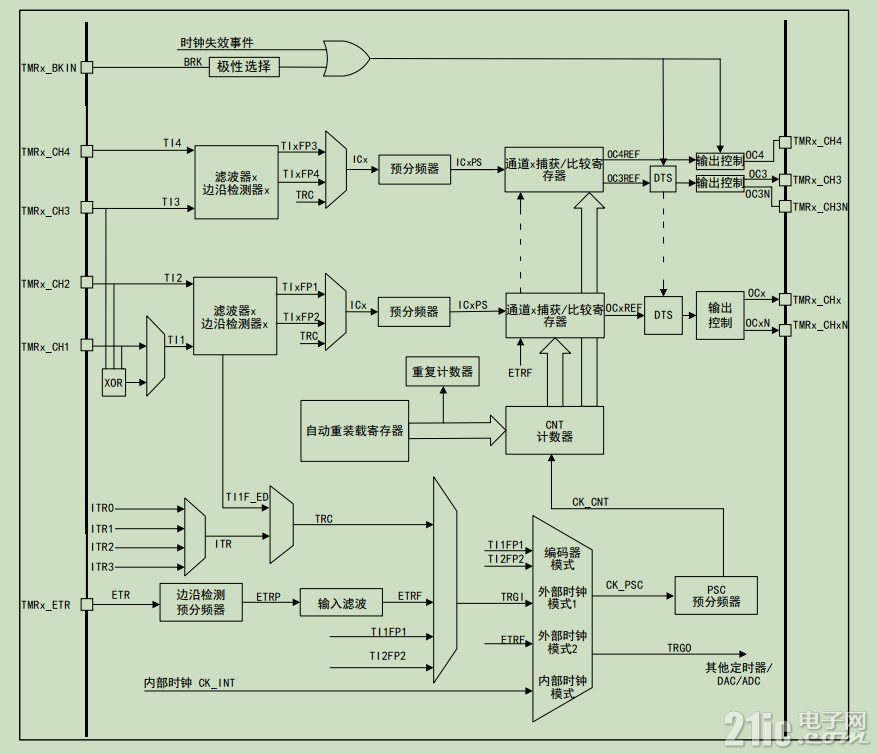

3.1 基础知识
高级定时器以时基单元为核心,拥有输入捕获、输出比较和刹车输入等功能,含有一个 16 位的自动装载计数器。高级定时器相比较其它定时器增加了互补输出、重复计数以及可编程的死区插入等功能,更加适合用于电机的控制。
3.2 定时器的特点:
(1)时基单元
                 计数器:16 位计数器,可以向上计数,向下计数,中央对齐计数
                 预分频器:16位可编程预分频器
                 重复计数器:16位的重复计数器
                 自动重装载功能
(2)时钟源选择
                 内部时钟
                 外部输入
                 外部触发
                 内部触发
(3)输入捕获功能
                计数功能
                PWM 输入模式(脉冲宽度、频率、占空比测量)
                编码器接口模式
(4) 输出比较功能
                PWM 输出模式
                强制输出模式
                单脉冲模式
                互补输出和死区插入
(5)定时功能
(6)刹车功能
(7)定时器的主/从模式控制器
·              定时器之间可以同步和级联
               支持多种从模式、同步信号
(8)中断输出和 DMA 请求事件
               更新事件(计数器上/下溢出,计数器初始化)
               触发事件(计数器启动、停止、内/外部触发)
               捕获/比较事件
               刹车信号输入事件
3.3 定时器的结构框图
