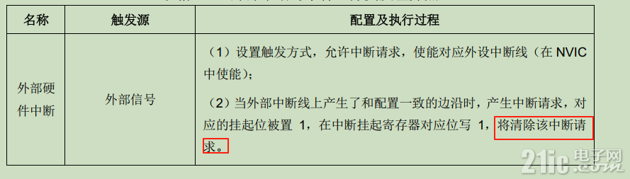

2.2 外部中断的寄存器外设。
可见程序编写的时候,需要判断0X0C的寄存器:

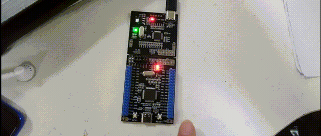

四:实测效果图如下所示:
视频看的可能不是很明显,实际调试的发现,有时候按下一次,LED的电平完成了两次翻转。
