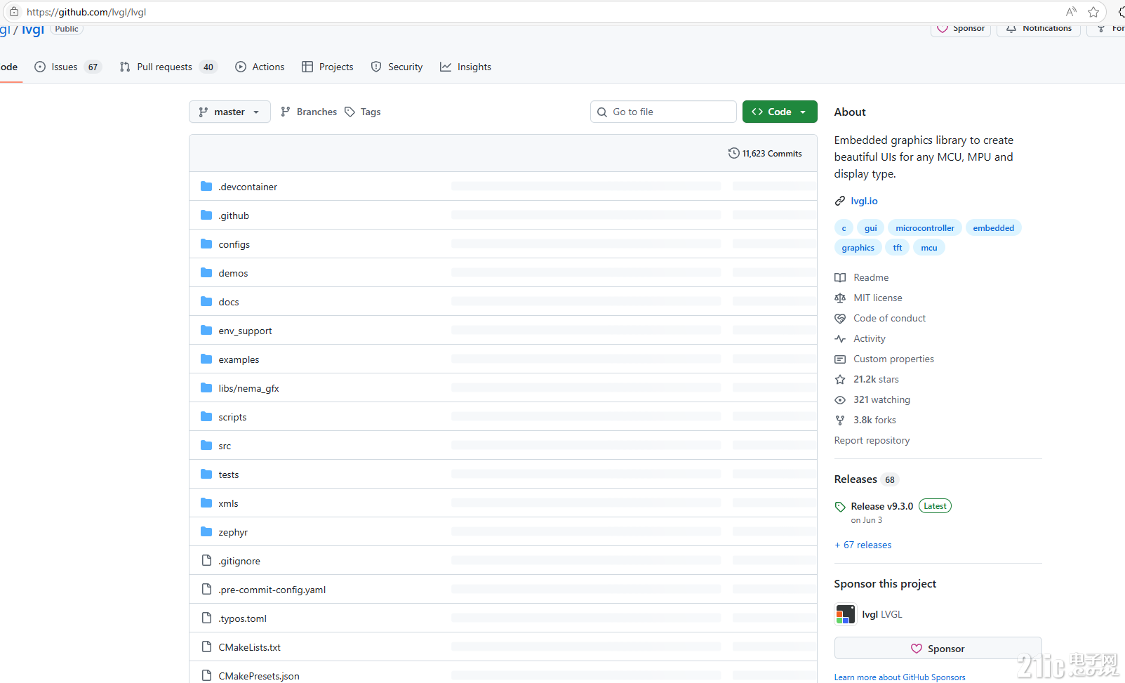

LVGL使用先下载界面编辑软件,我使用的是squareline studio,先试用3个月
下载链接:SquareLine Studio - Download the current version of SquareLine Studio
LVGL的源码下载GitHub - lvgl/lvgl: Embedded graphics library to create beautiful UIs for any MCU, MPU and display type.

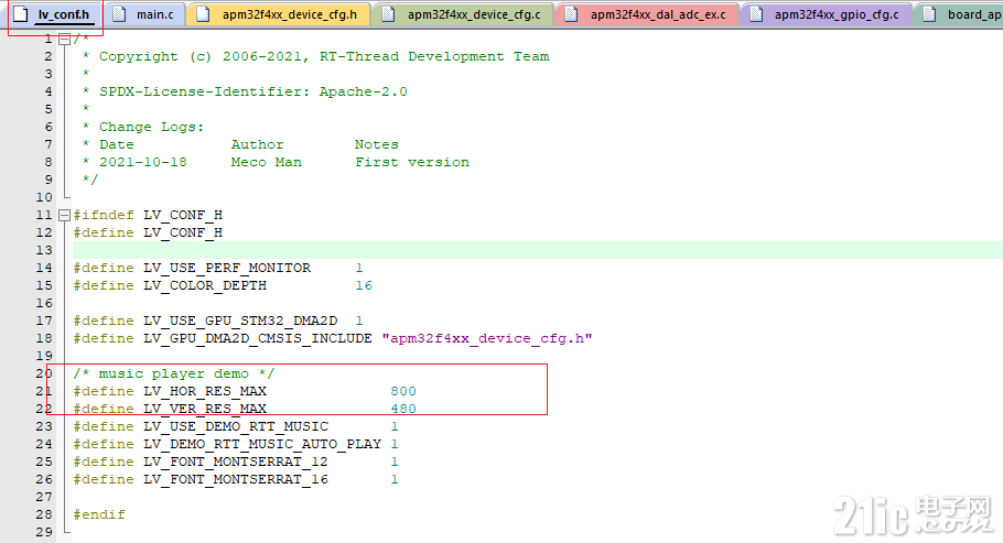

LVGL文件配置
核心文件裁剪
从LVGL官方仓库(v8.3版本)仅保留以下目录:
src/ examples/porting/ lvgl.h lv_conf_template.h
将lv_conf_template.h重命名为lv_conf.h并启用基础功能宏(如LV_COLOR_DEPTH 16)。

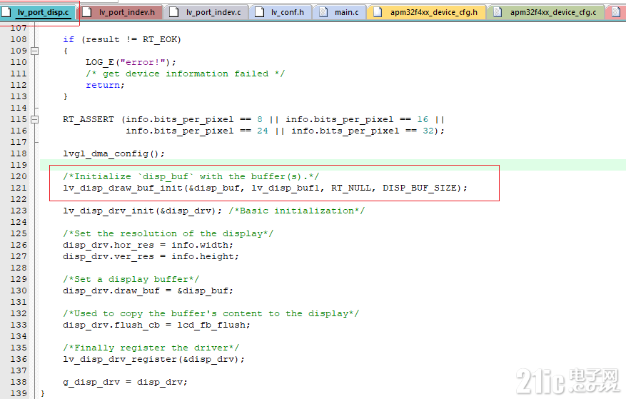

LVGL显示回调函数
  1. static void disp_flush(lv_disp_drv_t * disp_drv, const lv_area_t * area, lv_color_t * color_p) {
  2.     LCD_SetWindow(area->x1, area->y1, area->x2, area->y2);
  3.     LCD_WriteData((uint8_t *)color_p, (area->x2 - area->x1 + 1) * (area->y2 - area->y1 + 1) * 2);
  4.     lv_disp_flush_ready(disp_drv);
  5. }

设置尺寸大小
配置缓存大小
显示缓冲区配置方案(二选一):
  • ‌单缓冲区‌:320x240 RGB565 ≈ 150KB (需外部RAM)
  • ‌部分刷新‌:1/10屏幕大小(32x240x2=15KB)
下一步就开始画个界面
