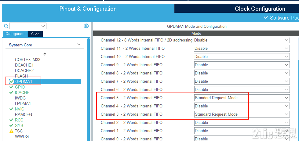

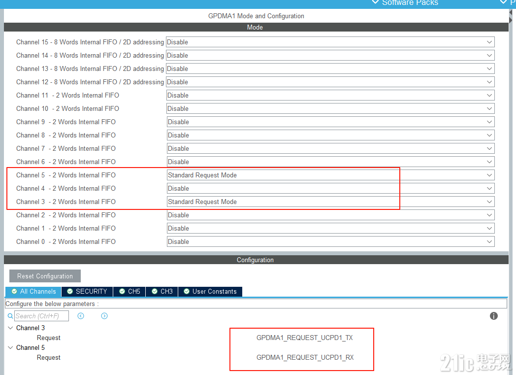

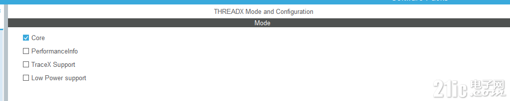

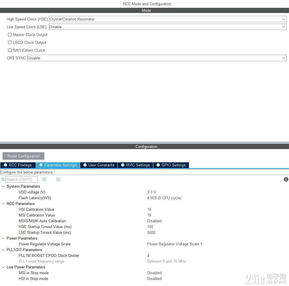

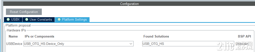

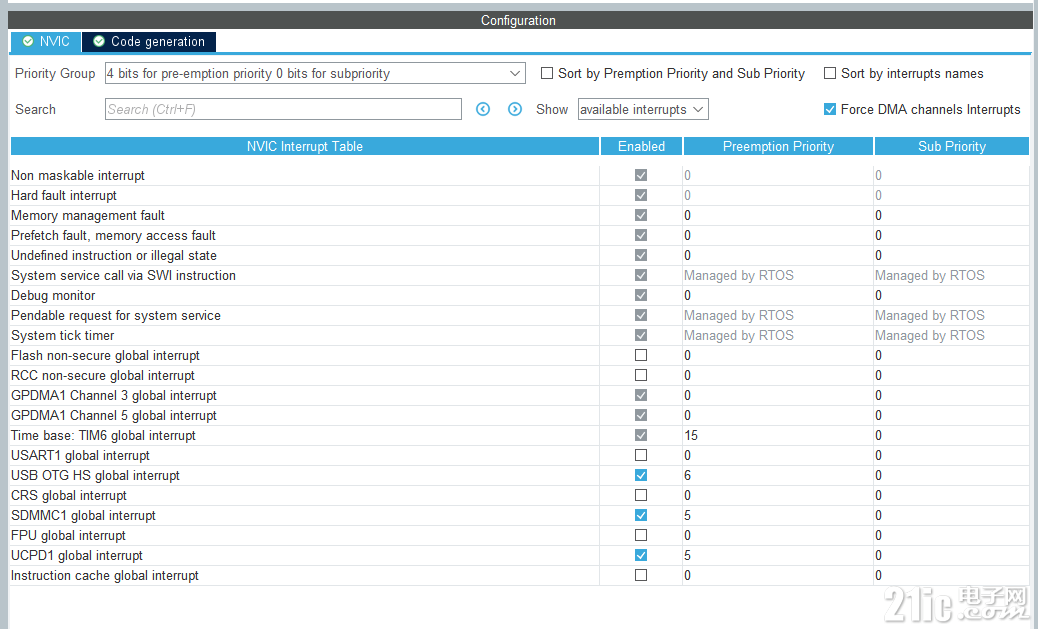

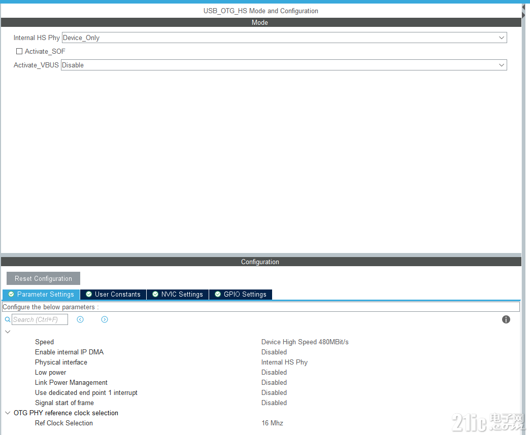

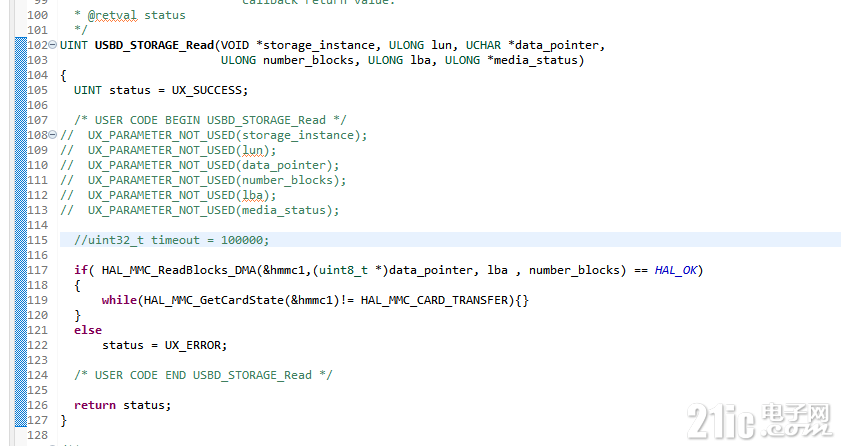

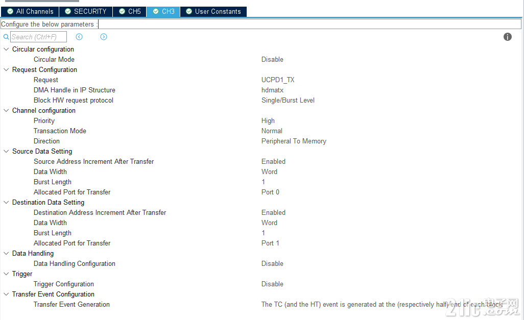

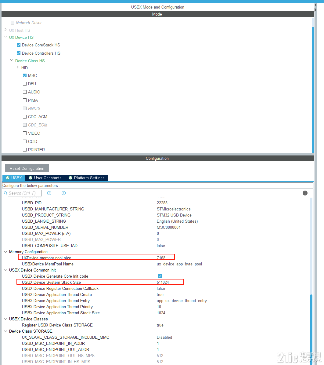

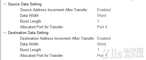

各位大佬,在使用 STM32U5A9J-DK 这个demo板,配置开发 USB DEVICE HS MSC设备(eMMC模拟U盘)

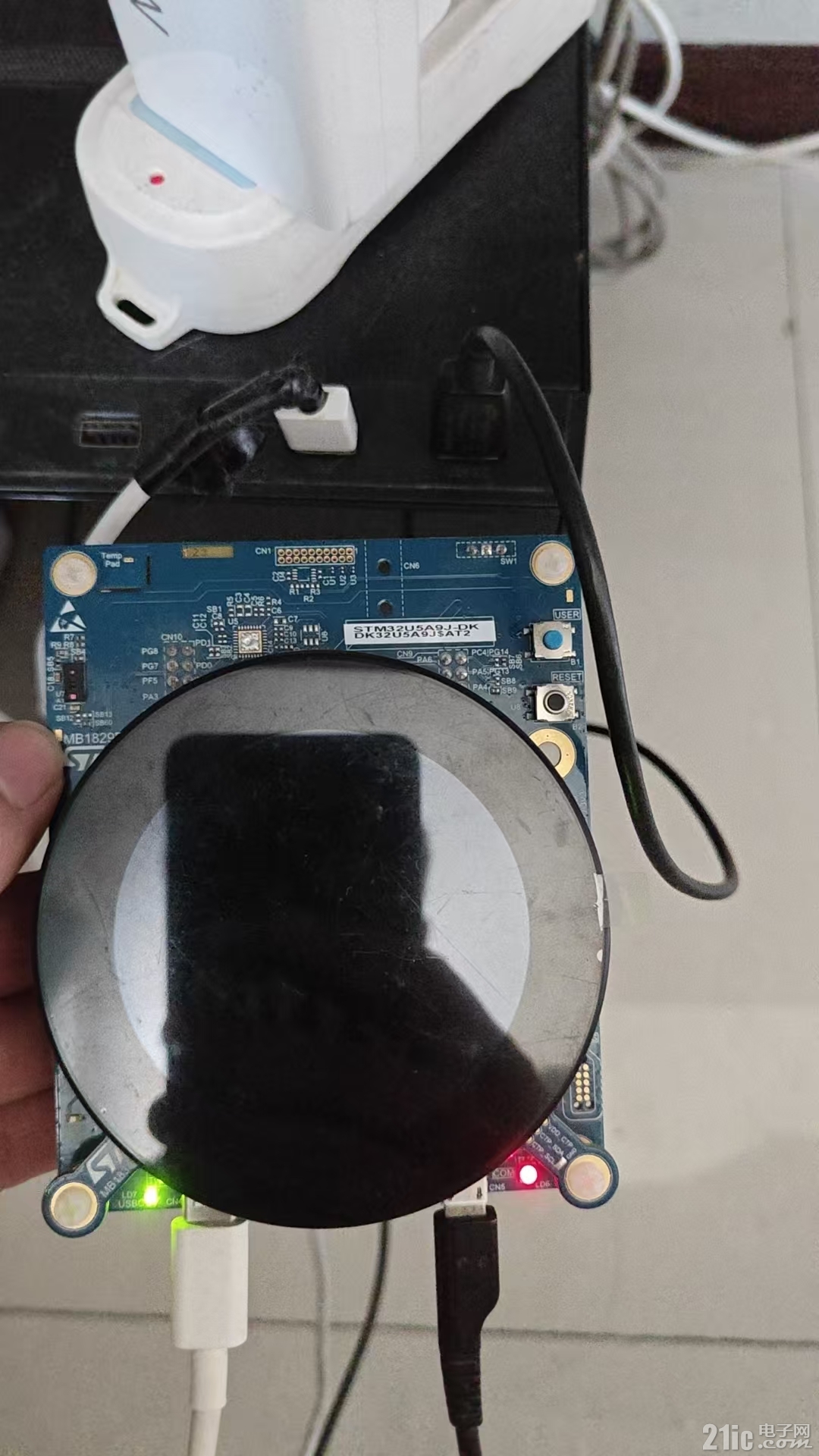

编译无问题,可以正常下载,使用GDB调试,也都正常初始化,但插到电脑上不显示U盘,麻烦各位大佬帮忙分析一下!!
接线如图:
配置如下:

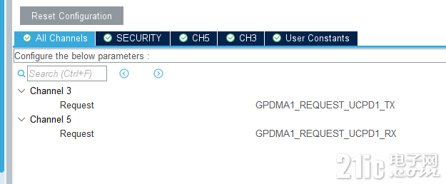

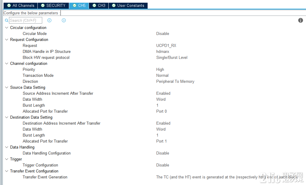

GPDMA1:
NVIC:
RCC:

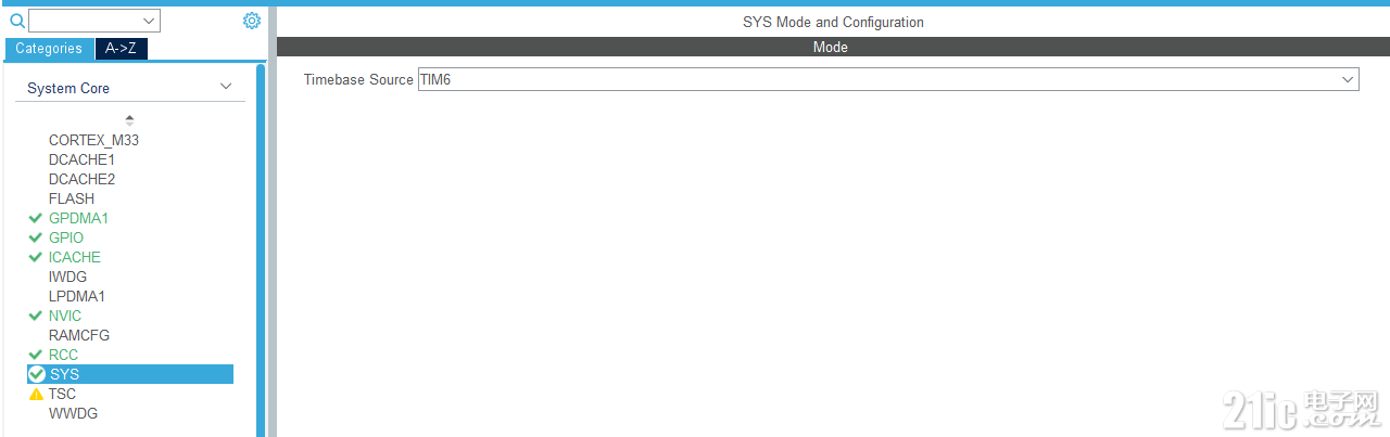

SYS:

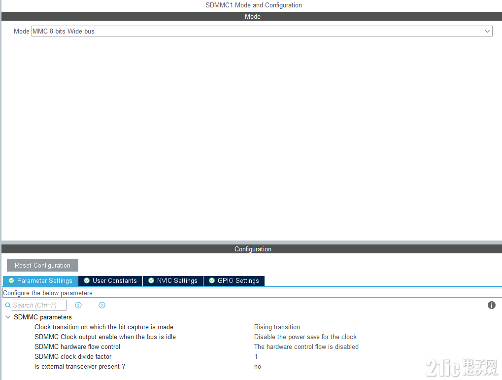

SDMMC1:
UCPD1:
USB_OTG_HS:
THREADX:默认配置,未修改
USBPD:
USBX:

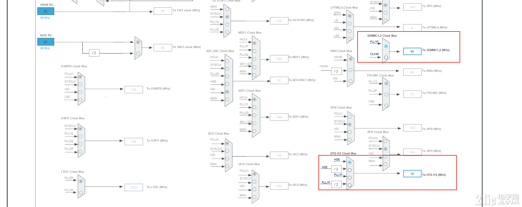

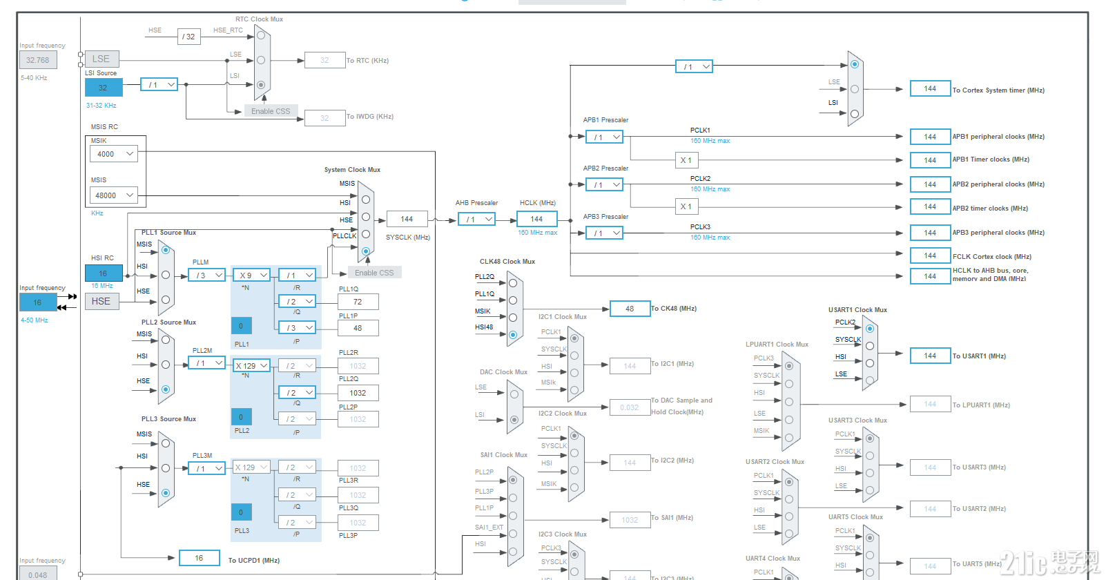

时钟树:

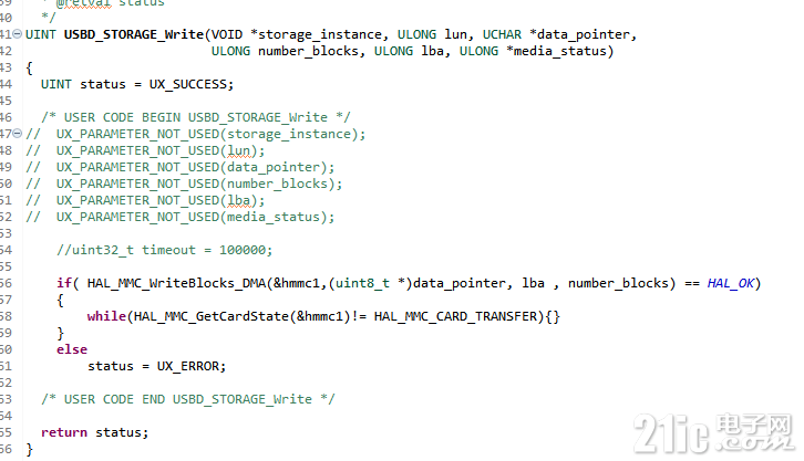

代码修改点:
6297968aa6f4d668bb.png 3544068aa6f56004d1.png 4178268aa6f5fa92df.png 2257468aa6f68c8930.png
