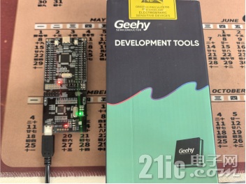

1. 测评了好多款极海的官方开发板,遇到了小封装纸盒包装,眼前一亮,非常养眼。
file:///C:/Users/Administrator/AppData/Local/Temp/ksohtml17140/wps2.png
刚收到的开发板是不带有插针的,需要自己焊接。

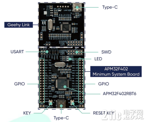

2. 硬件介绍
MCU :APM32F402RBT6
32 位 Arm® Cortex ® -M4F 内核
最高工作频率:120MHz
Flash 存储器:128KB
SRAM 存储器:32KB
板上资源
n SWD : 1
n LED2
n KEY1
n RESET KEY1
n GPIO 47
n USBType-C: 1
n Geehy LINKType-C: 1
       USART 已引入到Geehy Link 1
PCB背面预留EEROM和SPI FLASH的位置。需要时可以自行焊接。
结尾附:官方原理图

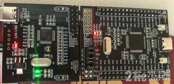

3. 设备上电
上电后Geehy Link  LED4 和 5点亮。核心板LED1电源灯亮。
拆箱上电结束,接下来进行MDK软件配置。

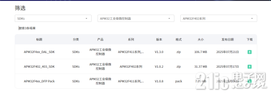

下载方式有多种,论坛、官网、讨论群都可以。最直接方式从官方下载最好。可以通过官网的搜索工具进行检索。非常好用
https://www.geehy.com/design/software
3. 下载官方SDK
我们本次测试的是F402,所以下载F4对应的SDK。上图中有显示。

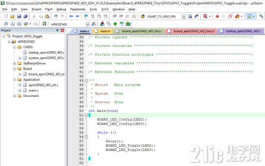

2. 根据路径打开项目文件
D:\.......\APM32F402_403_SDK_V1.0.2\Examples\Board_APM32F402_Tiny\GPIO\GPIO_Toggle\Project\MDK

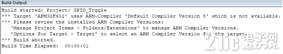

3. 进行编译以及问题处理
点击编译以后出现了版本问题,这里我们需要更改到当前软件版本。点击魔术棒进入Target
修改完成后则提示编译通过
4. 查看代码LED引脚并下载程序
找到下图文件并查看LED-PIN是否与原理图相同。
7187068aa92e1e7c2d.png 5798768aa92e7eb059.png file:///C:/Users/Administrator/AppData/Local/Temp/ksohtml17140/wps16.jpg
如果相同则编译文件,并下载。
四、效果展示
下载完成后会发现LED闪烁非常快,调整delay()中的延迟数值就可以了。最后LED23同时亮并持续闪烁为正常。
本次开机测试以及LED点亮结束。
