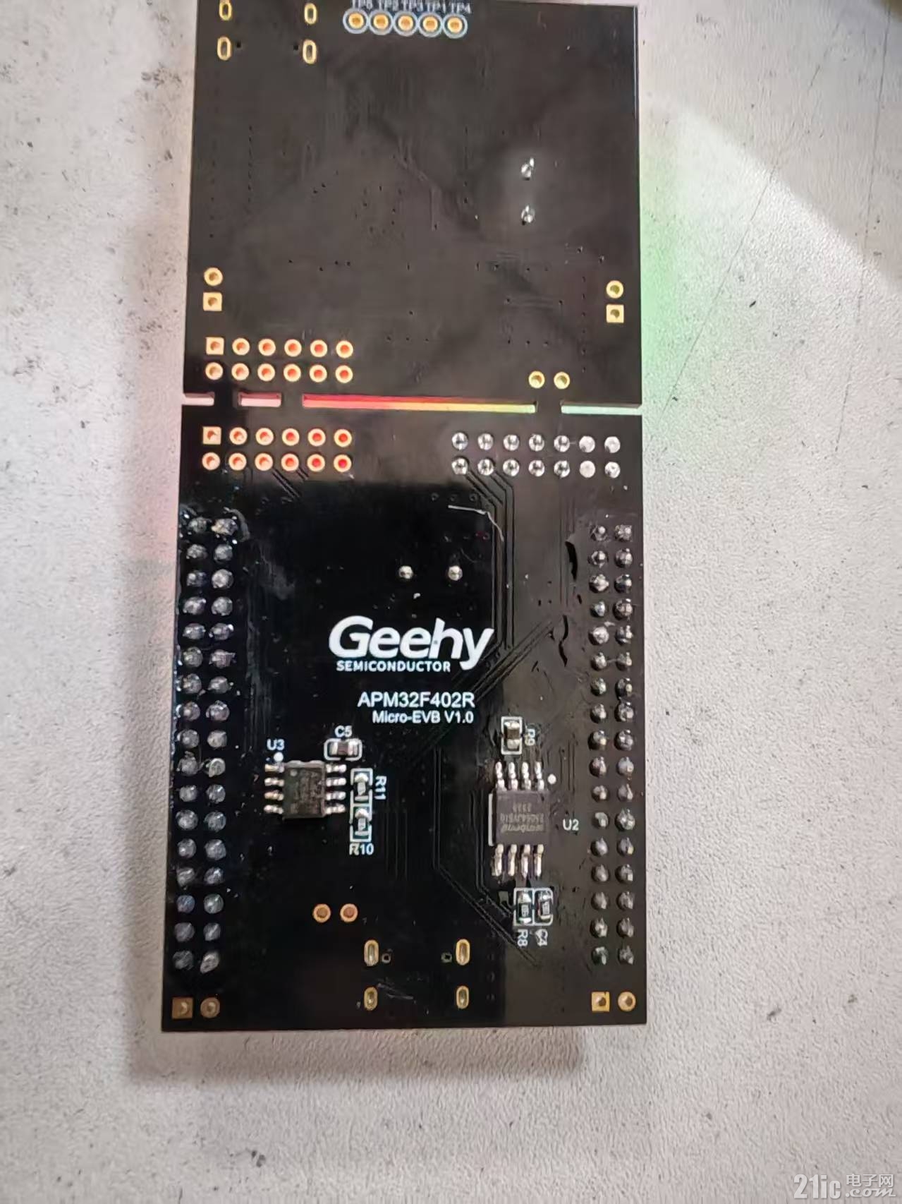

聪聪哥哥 发表于 2025-8-25 16:53 | 显示全部楼层 |阅读模式
一:24C02芯片介绍:
     24C02是一款2048位串行可擦除可编程只读存储器(EEPROM),组织为256个8位字。该设备采用先进的CMOS工艺制造,适用于低功耗和低电压应用。提供多种封装选项,包括8引脚DIP、8引脚SOP、8引脚MSOP、8引脚TSSOP、8引脚DFN和5引脚SOT-23/TSOT-23。标准2线双向串行接口用于所有读写功能。

三:24Cxx 存储芯片的数据格式
可见 24C02 每一页最大支持64个字节长度,所以当我们存入数据时候需要注意不要超过每页的最大字节,防止自动存入到下一页。
原理图如下所示:

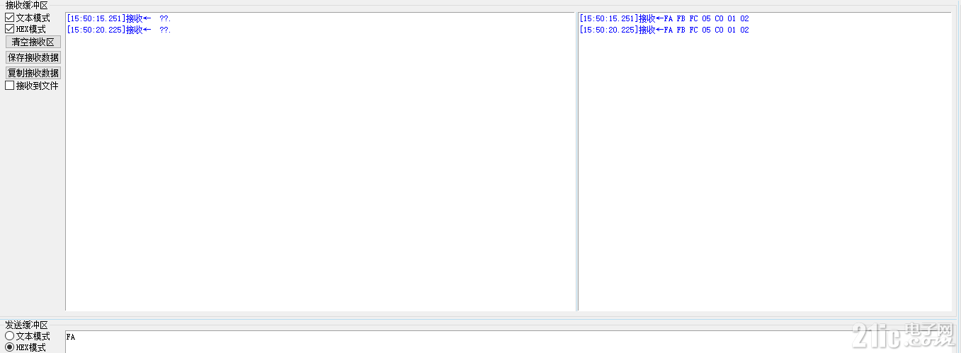

测试代码如下所示:
  1. void Test_EEPROM(void)
  3.         WriteBuffer24C02[0]= 0xFA ;
  4.         WriteBuffer24C02[1]= 0xFB ;
  5.         WriteBuffer24C02[2]= 0xFC ;
  6.         WriteBuffer24C02[3]= 0x05 ;
  7.         WriteBuffer24C02[4]= 0xC0 ;
  8.         WriteBuffer24C02[5]= 0x01 ;
  9.         WriteBuffer24C02[6]= 0x02 ;
  10. errom_write(0,&WriteBuffer24C02[0],7);
  11.   HAL_Delay(20);
  12. errom_read(0,&ReadBuffer24C02[0],7) ;
  13. memcpy(SendBuffer1,&ReadBuffer24C02[0],7 );
  14. SendDataToUSART1(7);
  15. }
