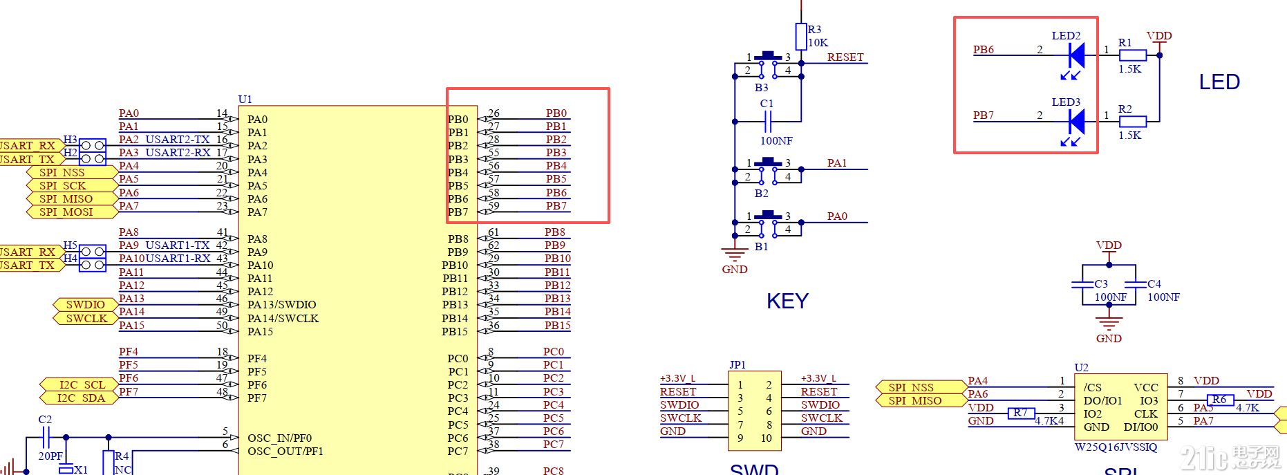

​​二、硬件分析​​
查看开发板原理图,找到用户LED的连接引脚。
​​LED1​​:连接至 ​​Pb7​
​​电路类型​​:通常为阴极接地(GND),阳极通过电阻连接到PC13。​​PB7输出高电平(1)时点亮LED​​,输出低电平(0)时熄灭。

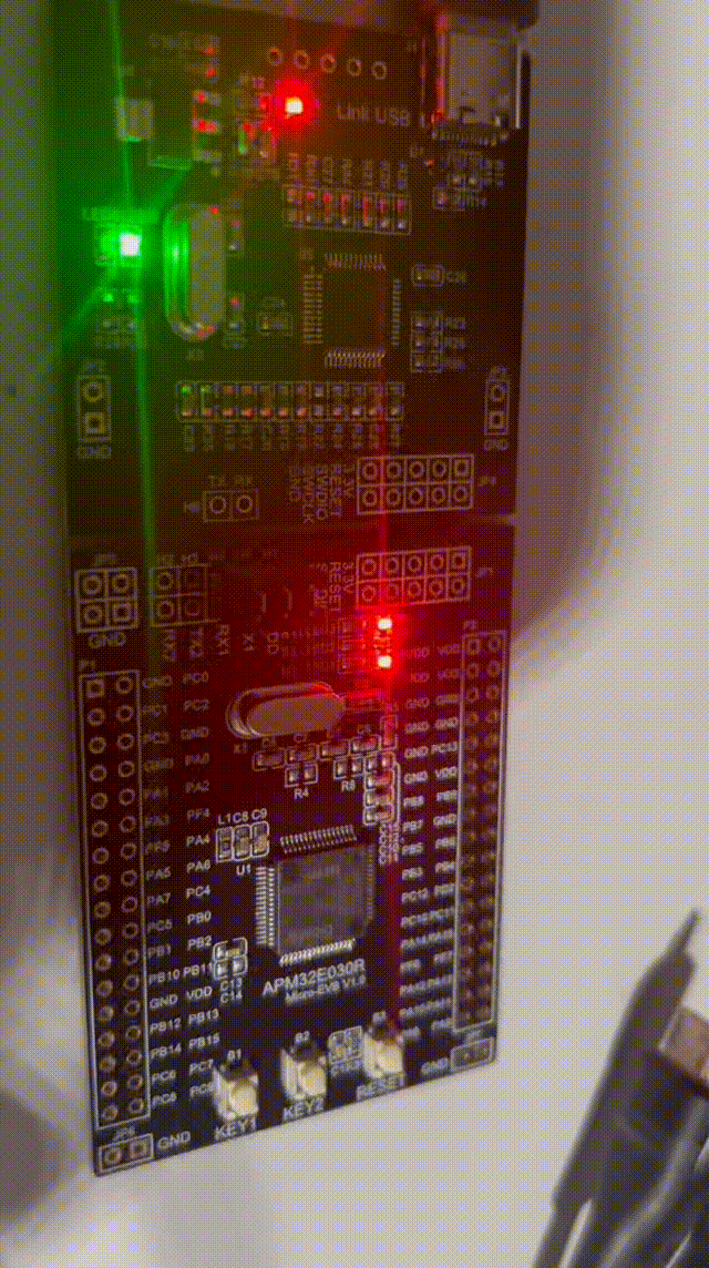

四、实现效果
寂静小夜曲 发表于 2025-8-25 14:18 | 显示全部楼层
小灯闪呀闪,小灯闪呀闪。
我觉得把GPIO配置成开漏模式是不是更好一些
