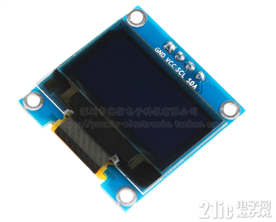

一、硬件与原理
1. OLED显示屏信息
类型​​:0.96寸或1.3寸OLED
​​接口​​:I2C(2线制)
​​驱动IC​​:SSD1306
工作电压:3.3V-5V
分辨率:128*32
驱动芯片:SSD1306
通信接口:IC

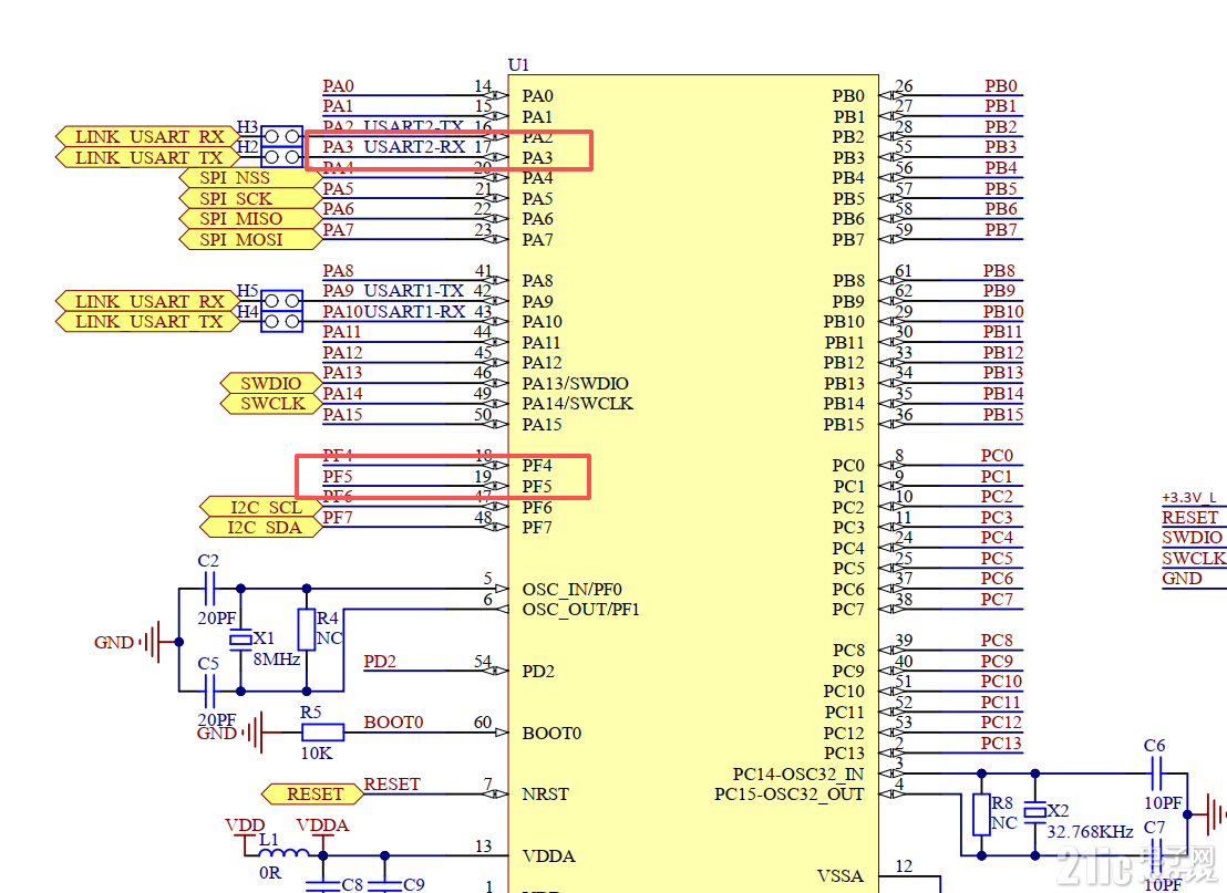

二、原理图:
从原理图上可以与板子上结合看,找到P1端口的PA3,PF5,并把线连接好。特别要注意电源和地不要连接反了。

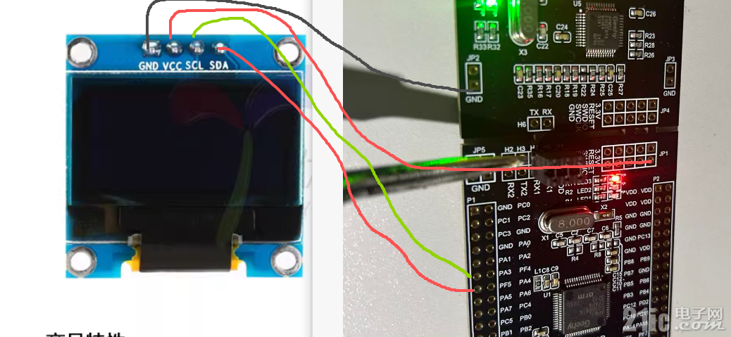

三、连接示意图
OLED引脚
功能
APM32E030R引脚
宏定义
SCL
时钟线
PA3
OLED_SCL
SDA
数据线
PF5
OLED_SDA
VCC
电源
3.3V
GND
GND
