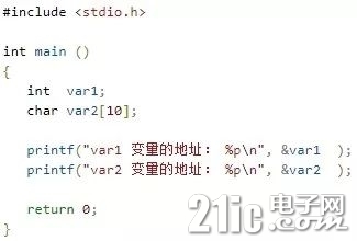

每个变量有其对应的内存位置,每一个内存位置都定义了可使用连字号(&)运算符访问的地址,它表示了在内存中的一个地址。
下面是一个输出定义的变量地址的实例:
编译和执行,产生下列结果:
var1 变量的地址: 0x7fff5cc109d4var2 变量的地址: 0x7fff5cc109de

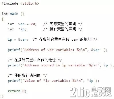

指针的使用
使用指针的基本操作:
定义一个指针变量
把变量地址赋值给指针
访问指针变量中可用地址的值
这些是通过使用一元运算符“*”来返回位于操作数所指定地址的变量的值。
下面是指针应用的实例:
当代码被编译、执行,产生结果如下:
Address of var variable: bffd8b3cAddress stored in ip variable: bffd8b3cValue of *ip variable: 20
