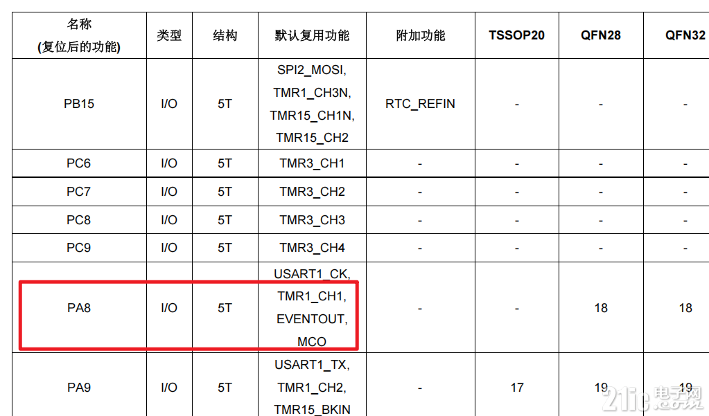

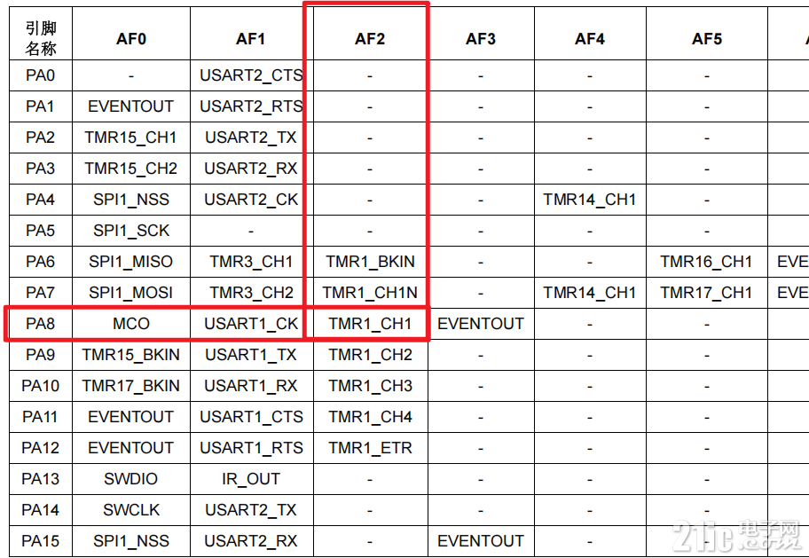

通过查找datasheet可以知道TMR1在PA8脚属于复位引脚。准备配置PA8为PWM输出脚
还可以得知在AF2,挂在APB2上,如果不知道在哪里,也可以通过程序查找
硬件原理图查到PA8在哪里,方便连线

    // 配置PA8的复用功能为TIM1_CH1
    // 根据APM32E030参考手册确认正确的AF编号,是GPIO_AF_PIN2
    GPIO_ConfigPinAF(GPIOA, GPIO_PIN_SOURCE_8, GPIO_AF_PIN2);

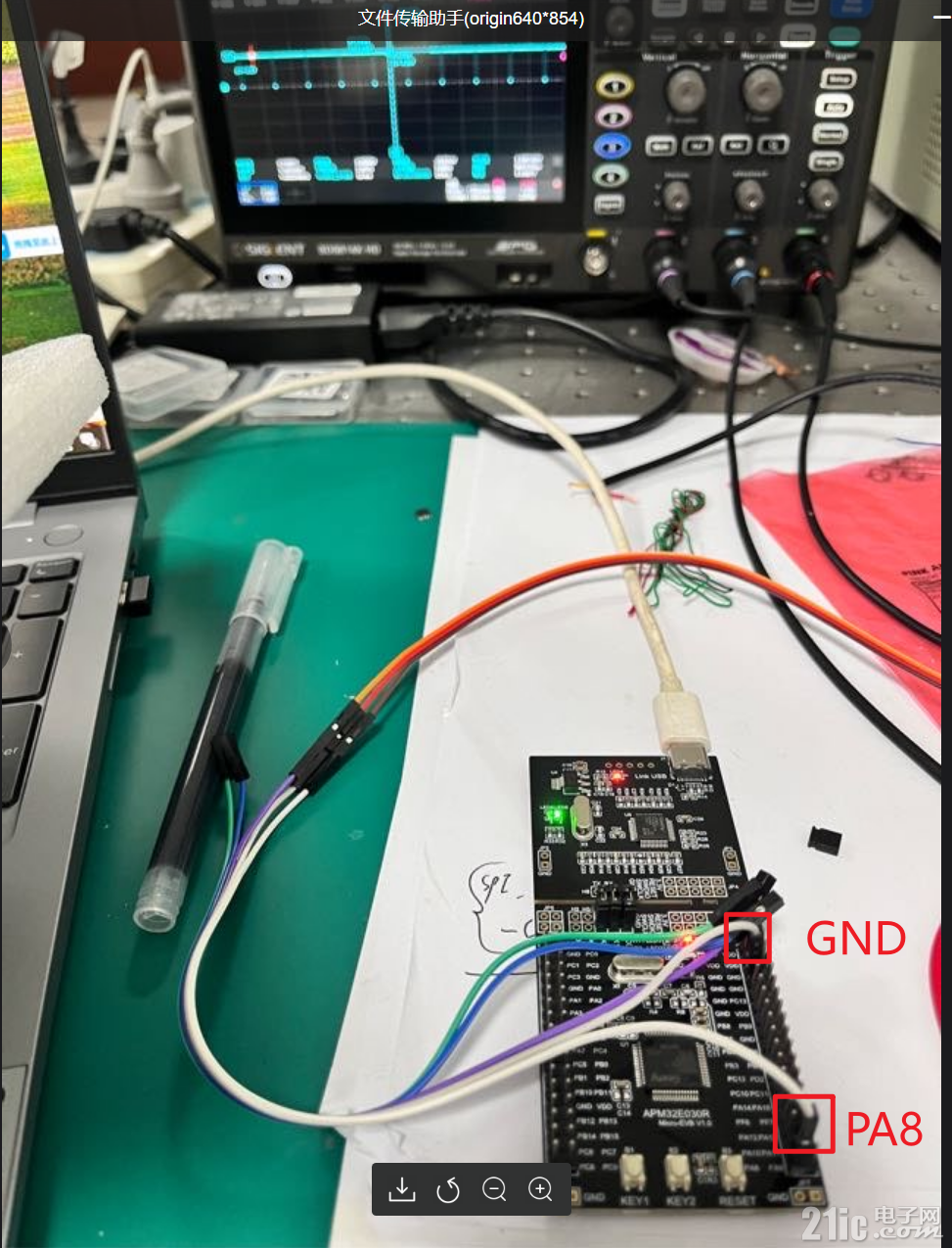

三、实验效果
视频:
代码: PWM.zip (39.88 KB, 下载次数: 0)
将PWM波通过转接板,接入电机,驱动电机效果如下:
视频:
