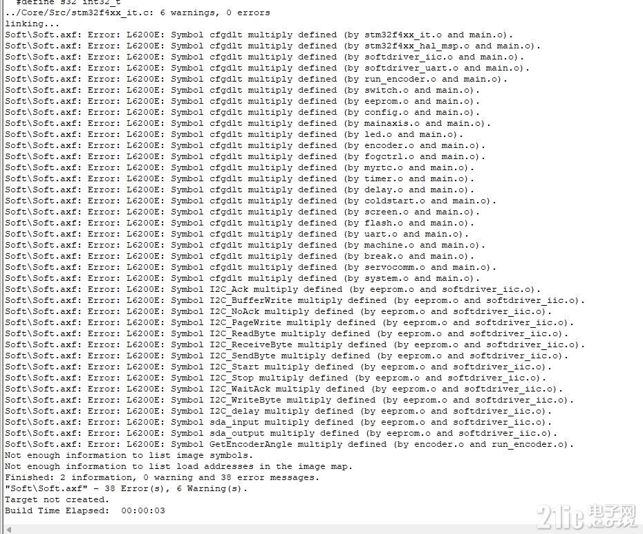

Tom952331 发表于 2025-8-26 09:08 | 显示全部楼层 |阅读模式
先上图:
这么多错误?我查了文件,没有重定义。
请问高手,如何解决?谢谢
发光的梦 发表于 2025-8-26 09:48 | 显示全部楼层
检测的结果就是重定义。
话说编译都给指出来,查一查吧
空灵回声 发表于 2025-8-26 10:08 | 显示全部楼层
楼主,你可以在keil里面点击 Edit -> Find in files... 然后在哪里填写重复的字符串,如 I2C_Ack
 楼主| Tom952331 发表于 2025-8-26 15:27 | 显示全部楼层
谢谢,搞好了
夜幕叙事曲 发表于 2025-9-11 09:00 | 显示全部楼层
典型的重复定义。
作业粉碎机 发表于 2025-9-27 08:12 | 显示全部楼层
如果文件没有重定义,那么可能是上传过程中出现了问题
