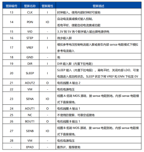

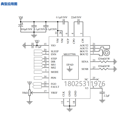

特点:
⚫ 两相步进电机,可以达到 2.8A 的峰值电流
⚫ STEP/DIR 接口,可以选择 8、16、32 或 64 微步进
⚫ 内部 256 细分
⚫ 静音模式
⚫ 快速模式
⚫ 堵转检测
⚫ 自适应电流调节
⚫ 低导通电阻:0.11Ω
⚫ 电压范围:4.75V ~ 29V
⚫ 电机静止自动进入省电模式
⚫ 内置检测电阻模式可选(不再需要外部检测电阻)
⚫ 单线 UART 总线以及 OTP 控制
⚫ QFN28 封装(背部散热片)
