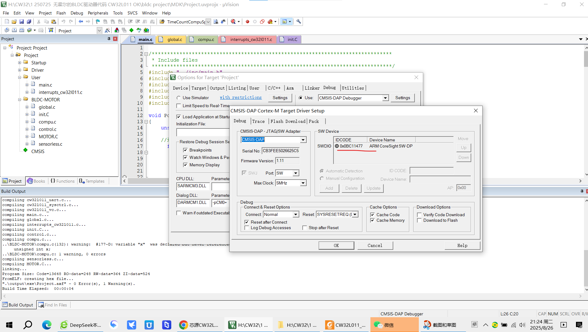

之前看哔哩哔哩关注了CW32的微信公众号,拿到开发板后准备好所有东西,由于最近有点忙一直也没来及上收=手,今天有时间正好试用一下,仅测试了官方的测试例程(无霍尔)将电机驱动了起来,买的电机的霍尔是IIC接口,后续写个驱动补上,下文主要介绍驱动CW32L011的环境搭建烧录的过程。

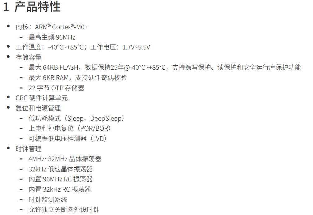

MCU型号
:::color5
  • MCU: CW32L011K8T6 LQFP32(7*7)

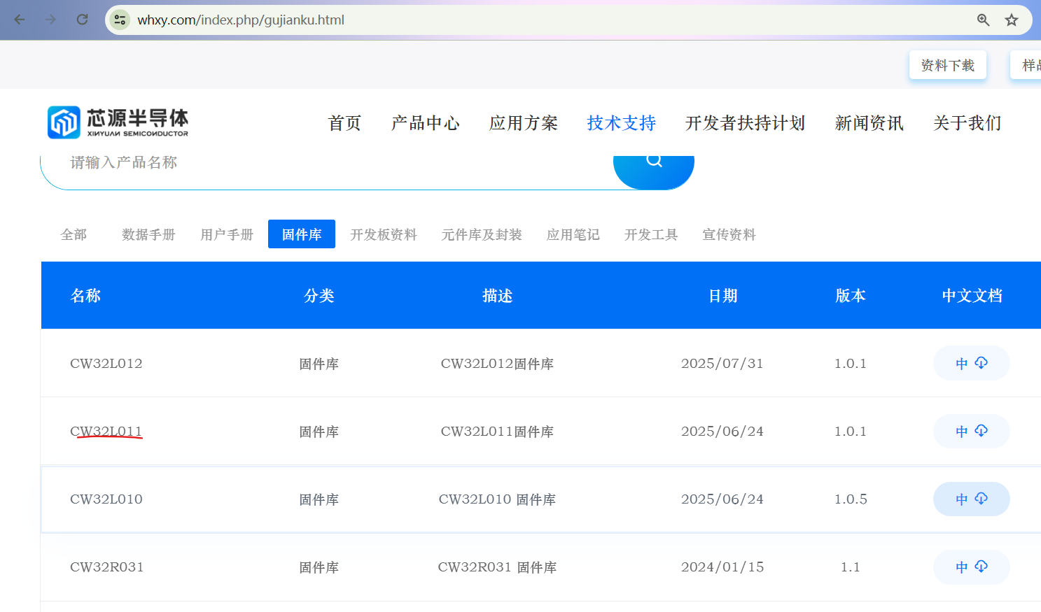

环境搭建获取芯片包
首先从下述链接获取芯片的MDK安装包。
https://www.whxy.com/index.php/gujianku.html
下载CW32L011的固件库。

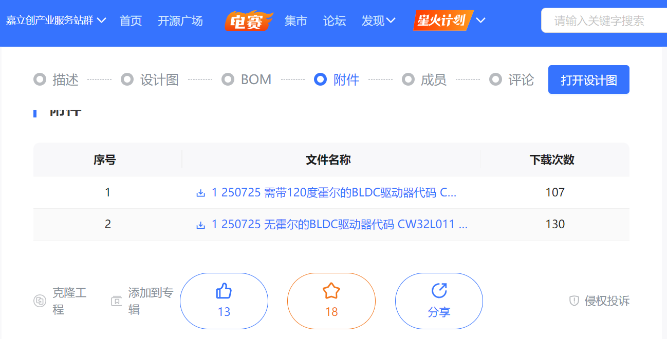

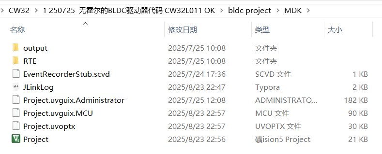

获取实例程序
该电机驱动的软硬件官方都开源到了立创开源社,可以从下述链接获取到官方的原理图与实例程序:
https://oshwhub.com/beauty_light/cw32l011-dian-ji-qu-dong
新手测试无刷的驱动板就选择第二个无霍尔的示例即可,然后使用MDK打开该示例。

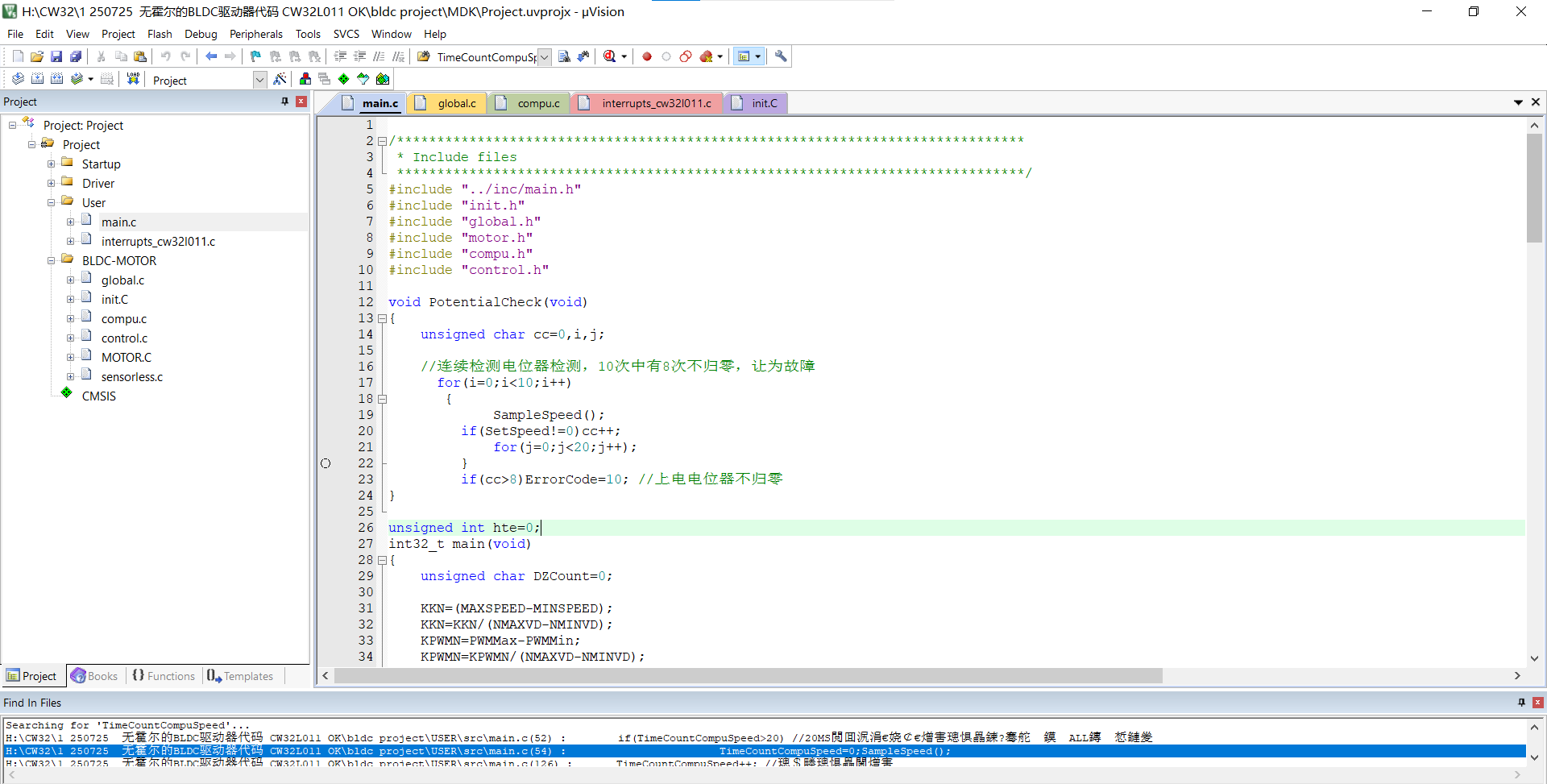

MDK开发

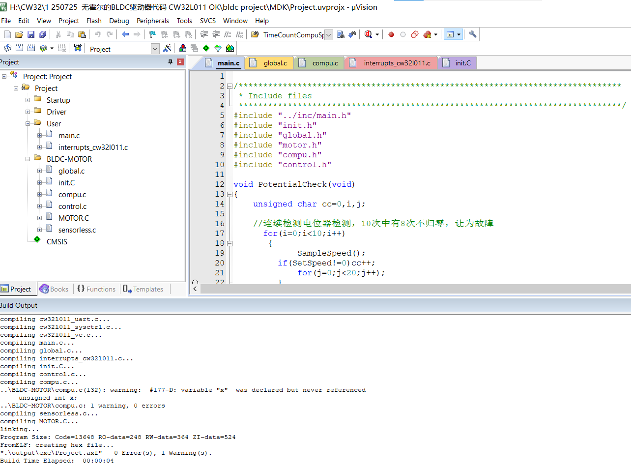

编译代码。
完成代码编译后使用DAP连接板子引出的SWD接口,连接正确后会在MDK调试选项显示出芯片的ID。
然后点击下载烧录。

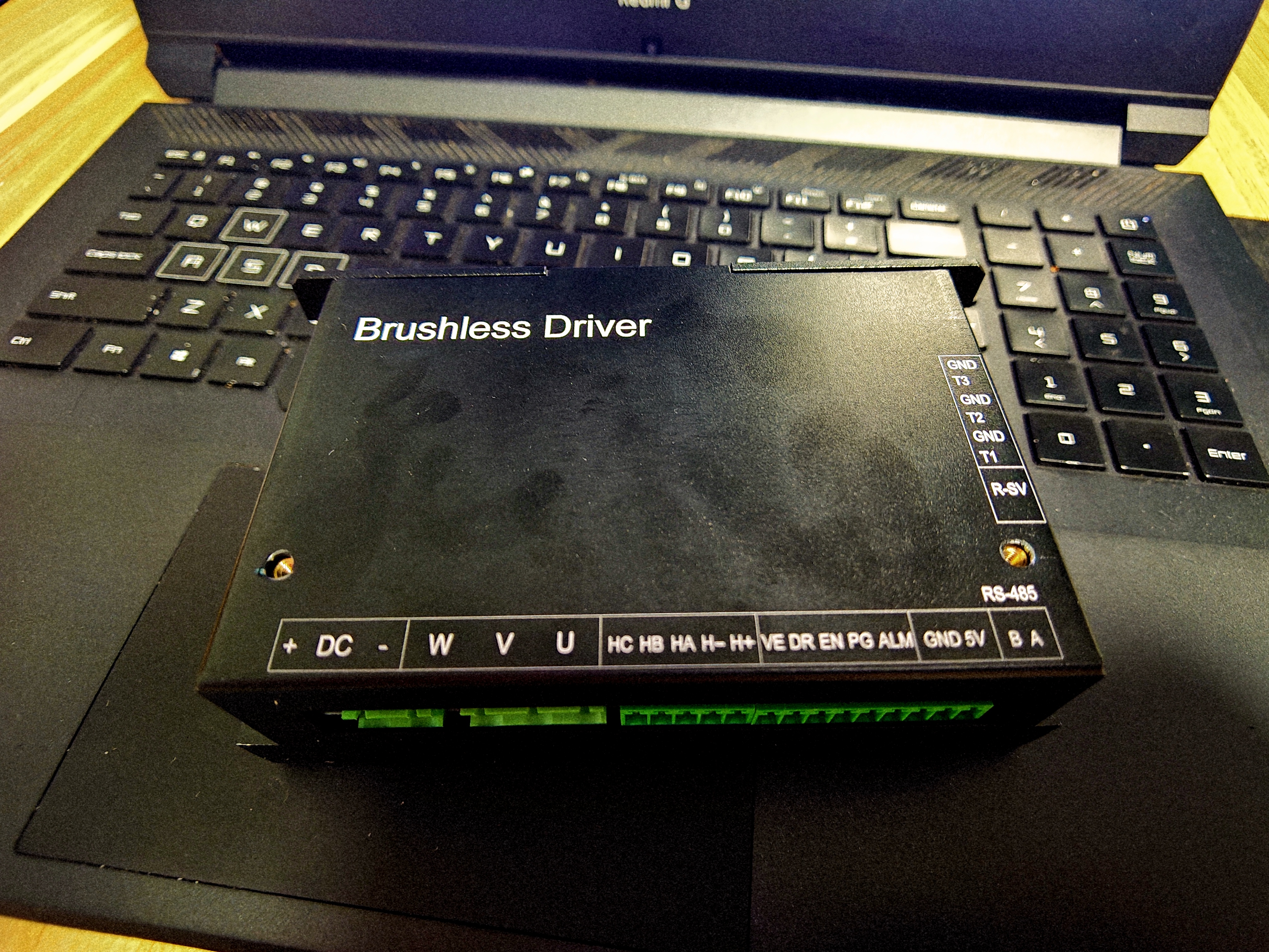

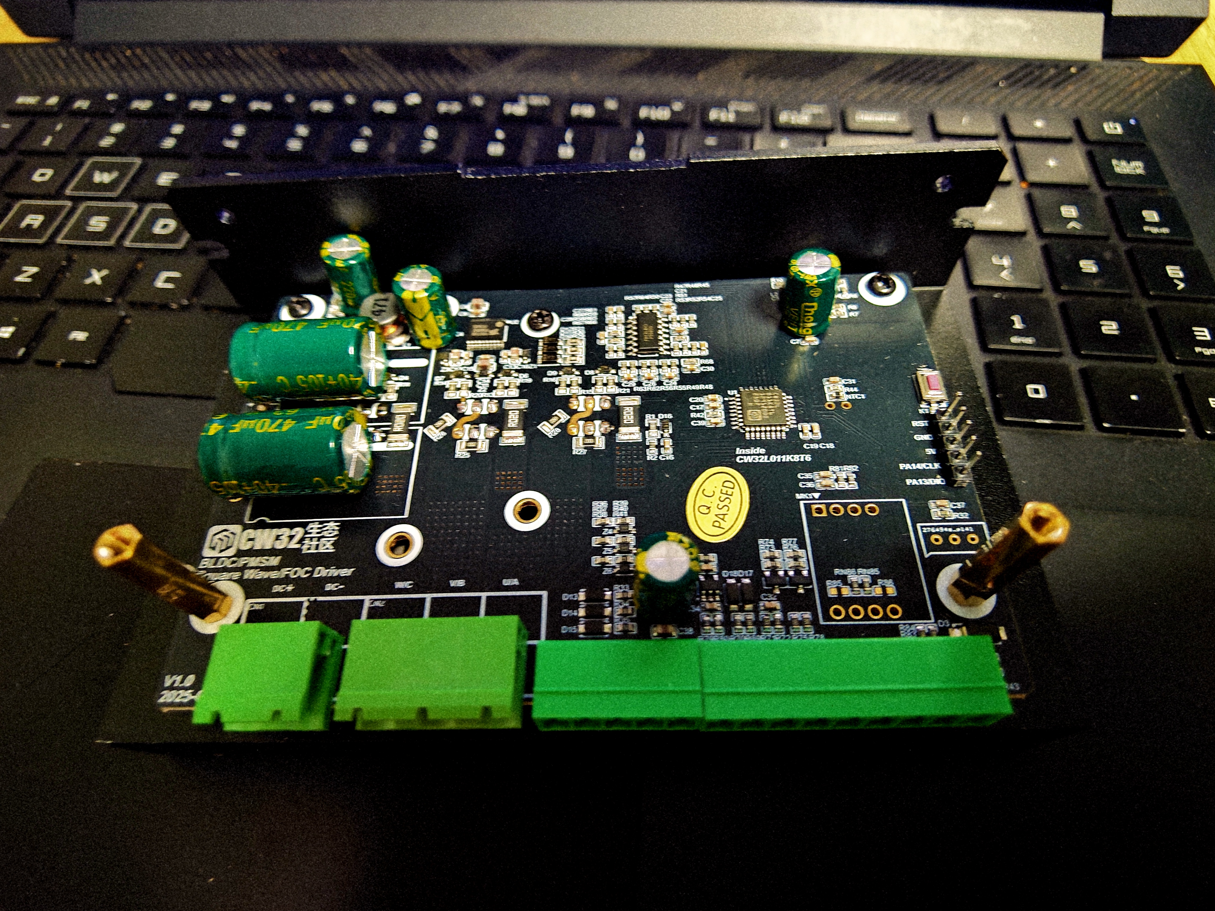

烧录完成后就将无刷点击的UVW三根线与驱动板连接,然后将开发板的VE管脚连接3.3V电机就可以正常转起来了。
bilibili演示链接
